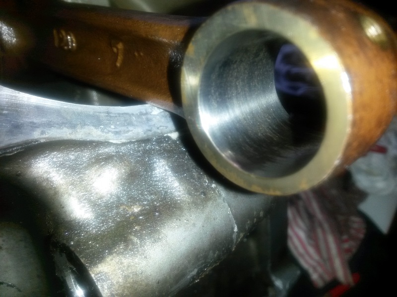

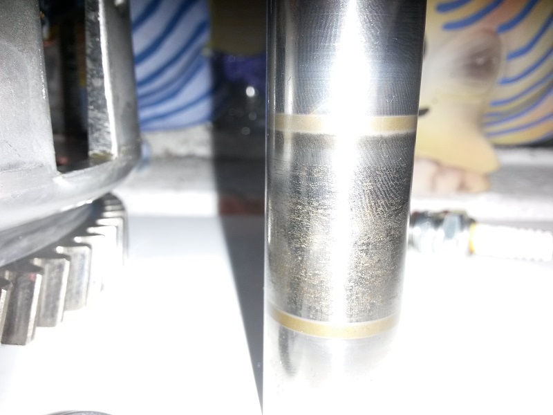

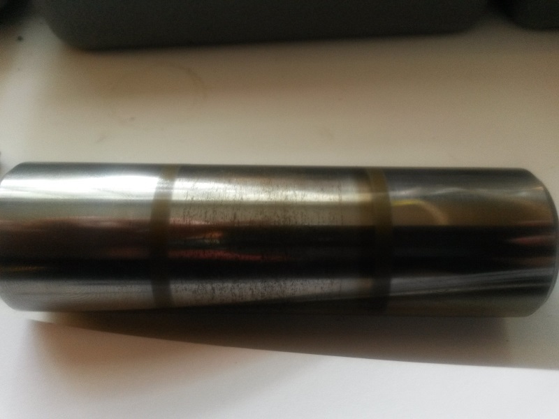

So da bin ich wieder, und ja es gibt ein paar Bilder :D , aber die sehen nicht so gut aus :(
@Alex, danke für die Tipp, du hast die Lappen also zwischen die Zahnräder (mit Kette, die ist ja noch drauf) und
Gehäuse geklemmt? Klappt das auch mit dem Festziehen so?
Das mit dem Blockieren der KW über das Pleul werde ich so machen, ich muss nur noch etwas finden dass durch das Pleulauge
passt und nichts verkratzt.
@Hans, danke, Hakenschlüssel war das Stichwort. Ich habe mir welche besorgt, am Samstag geht es weiter!!
Zum Kupplungskorb, er ist komplett ausgebaut, das Spiel ist wirklich zwischen dem Korb und dem hinteren Teil
wo das Zahnrad drauf steckt. Wie geschrieben schätze ich es auf 1mm. Es fühlt sich leider etwas zu viel und "kaputt" an.
Wie auf den Bildern zu sehen ist der Kolbenbolzen angefressen und das Pleullager auch :oops:
Das Zahnrad für die AGW-Kette sieht auch nicht gut aus, was meint ihr.
So langsam kann ich sagen dass an dem Motor nix mehr zu gebrauchen ist.
- Den Kopf habe ich im Sommer bereits getauscht (der ist also noch gut)
- Kupplung rutscht, Korb hat spiel
- Kolben hat riefen
- Kolbenbolzen hat Fressspuren, auch das Pleulauge
- Getriebe hat Pitting
- AGW-Zanhnrad sieht fertig aus
- Späne im Öl
Dabei habe ich den Motor noch nicht einmal ganz offen :cry:
Ich hatte mir im Sommer, als ich den Kopf getauscht habe, eine DR650RE mit 22000km gekauft die super in Schuss war,
sie hatte nur einen Riss im Motorblock. Von dieser Maschine hatte ich den Kopf geschlachtet.
Ich habe also einen kompletten Motor mit rel. wenig KM als Ersatzteilspender auf Lager. Den würde ich am liebsten einfach
einbauen und den Riss "flicken". Wenn ich nämlich das Gehäuse tauschen muss, muss ich beide Motoren spalten und dabei
die Lager tauschen (die vom neueren Motor sind noch gut, aber ich müsste ja die Gehäusehälfte des alten Motors nehmen).

Hier nochmal zwei Bilder

Also, Putzlappen ging für beides, nur kein Holz oder irgendwas in das Pleuelauge. Ein Holz vor und eins hinter das Pleuel und dann die beiden Hölzer mit Schrauben verbinden, dadurch klemmt du das Pleuel feste.

Jo, das schaut alles nicht so aus als würd mans mit gutem Gewissen wieder zusammenbauen ...
Ich wage zu behaupten 8) hätteste ihn nicht aufgemacht wär er noch durch die Mongolei gekommen und dann friedlich verstorben. :lol: :mrgreen:
Aber man weis ja:
Hätt der Hund nicht geschissen, hät er den Hasen noch erwischt .. 8)
Edit: das sieht alles nach Ölmangel aus. 300ml zuwenigb kann da tödlich sein. v.A wenn man Strecke macht.

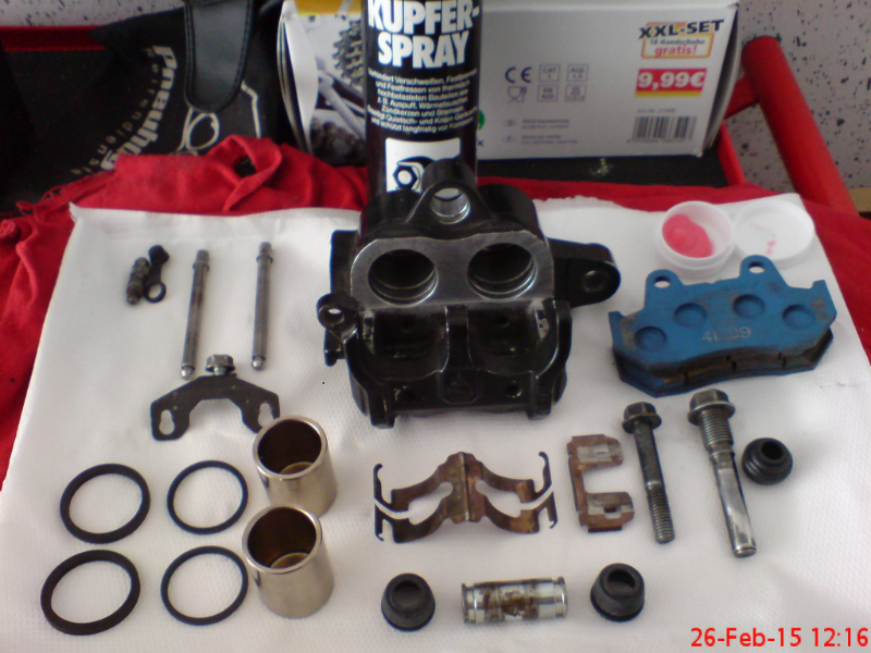

Ich habe bei der Bol´d Or geplant und teilweise bereits erledigt:
- Bremsen: Sättel, Bremspumpen erneuern, auf Stahlflex-Leitungen umbauen
Bremspumpe hinten, völlig verrantzt
Bremssattel demontiert und gereinigt, Reparatursatz

Bis jetzt hat mein Kumpel ca. 1200.-€ investiert, wir haben allerdings die Reifen und den Gabel- Kram noch nicht gekauft!
Hoffe das hilft Dir ein bissel weiter!
