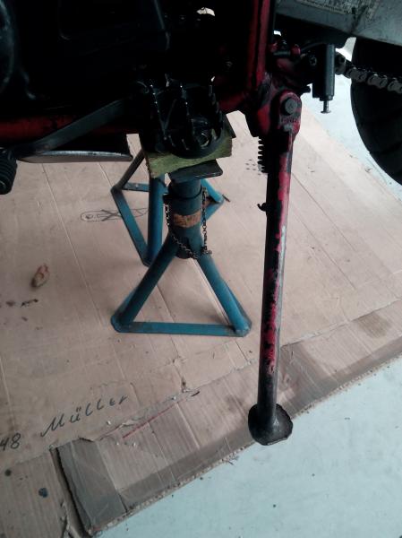

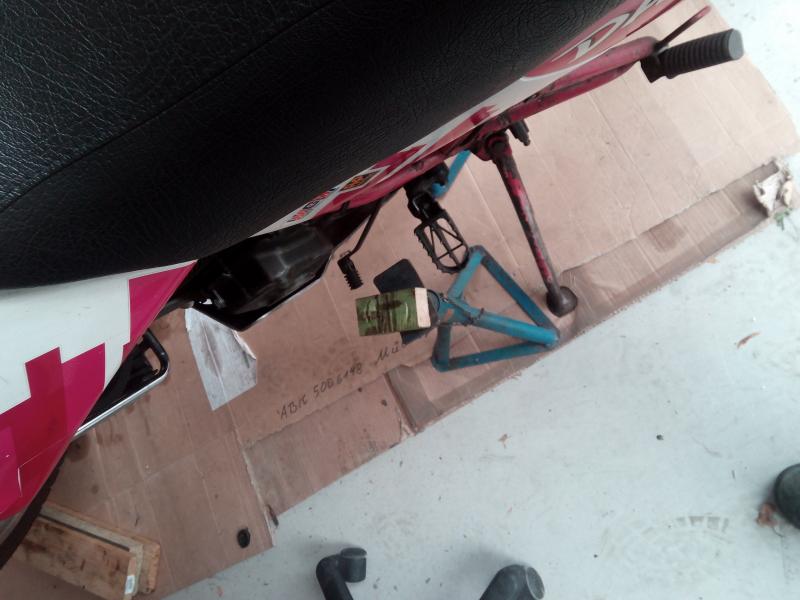

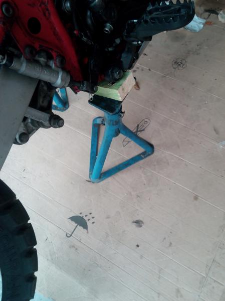

...weil Du fragtest:
So mache ich das: Mopped nach links über den Seitenständer kippen...
Bock unter die rechte Seite des Mopeds...
sodann:
linke Seite anheben und 2. Bock unterschieben..
und dann..
und dann...

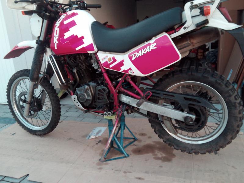

Zuletzt geändert von uli64 am 03 Mai 2016 21:58, insgesamt 2-mal geändert.
Beiträge: 2142
Re: Bremssattel-Hinten
...steht die Fuhre!
Hoffe Dir geholfen zu haben!
