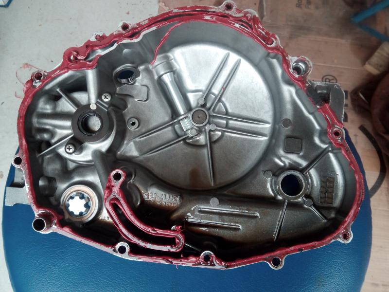

...egal was, nur nicht so:
...mein zugekaufter Ersatzmotor, vermutlich von einem "Fachmann" repariert...
:shock:
...mein´ ja nur... :roll:

Super Foto.
Genau das mag ich nicht, alles einfach mit Dirko HT einkleistern.
Und dann ja noch " viel hilft viel ".
Aber dicht war,s bestimmt...... :mrgreen:
Beiträge: 2142
Re: Dichtung erneuern. Motor abdichten.
Hi! :D
Jaaa! Und ob! :lol:
So dicht, dass, der Nockenwelle und Kipphebel nach zu urteilen, kein Öl mehr im Kopp ankam... :shock:
...zugegeben: es hatte auch noch andere Gründe; Guckst Du da:
http://www.dr-650.de/viewtopic.p ... 10#p127015
...aber Trotzdem! :evil:
