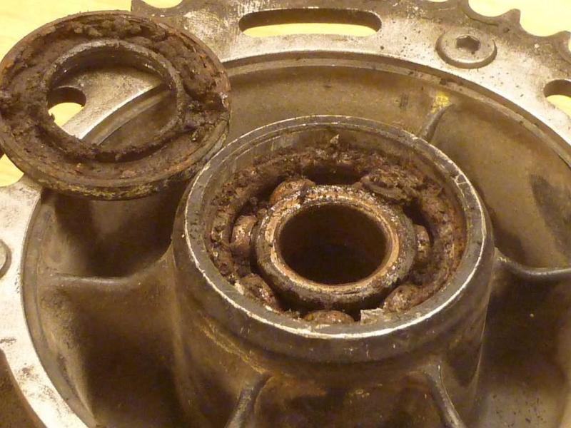

So, Simmerring und Lager waren gestern da und ich habe mich direkt ans Werk gemacht, die Teile zu tauschen.
Versuche mal, ein Bild einzustellen.
Wie kann man im Kettenradträger ein ungekapseltes Lager verbauen!? Mich würde ja mal interessieren, wie lange das Lager schon so aussieht. Beim Reifenwechsel vor knapp 10.000 km ist mir das nicht aufgefallen. Würde sagen, Lagerluft C15 oder so.
Aber es war noch so stabil, dass ich es problemlos herausgezogen bekommen habe. Fahrtechnisch hatte ich auch nichts bemerkt.
Mal sehen, wie sich das Fahrgefühl mit dem neuen Lager ändert.
Jürgen us Kölle

- Beiträge: 2132
Re: Welches Lager + Simmerring im Kettenradträger SP43B?
Hi
....uäääh, is das eklig!
...mach´s weg, is ja schrecklich!
...und beim fahren nix gemerkt? Hammer!
