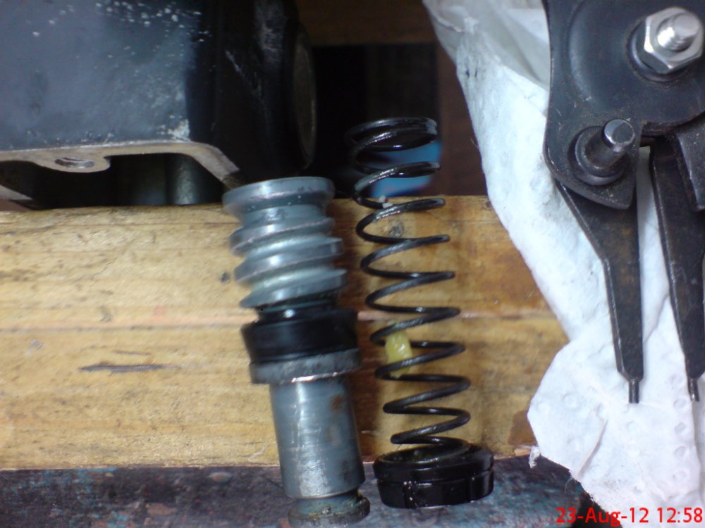

Kevin123
Beiträge: 63
Registriert: 29 Feb 2016 21:17
Re: Bremsdruck vorne geht nicht mehr weg
Beitrag von Kevin123 »
Die Hohlschraube müsste die richtige sein, weil es ja hinten auch funktioniert. So mein Gedanke :D werde ich aber noch kontrollieren.
Das Loch wäre mittig zu der Bohrung der Stahlflexleitung. Vorne und hinten sind solche Alu Unterlagscheiben drauf wie auf dem Bild zu sehen ist. Waren bei der Leitung dabei.
Gestern habe ich mal den Reperatursatz eingebaut und den Sattel wieder zusammengebaut und angeschraubt. Werde heute mal probieren wieder Flüssigkeit einzufüllen und zu entlüften ...

Kevin123
Beiträge: 63
So das Problem ist endlich gelöst und die Bremse funktioniert :)
Es lag tatsächlich an der Bremspumpe.
Ich habe gestern probeweise mal eine andere Pumpe eingesetzt und entlüftet und die Bremse ging endlich :oops:
Also die Pumpe zum 20 mal zerlegt und geschaut. Ich habe dann den Gummi im Flüssigkeitsbehälter nochmal entfert und gesehen dass das Loch für den Rücklauf nicht immer komplett öffnet. Dieses Loch ist richtig klein und sollte ordentlich gereinigt werden.
Also dann alles noch einmal geputzt und dann eingebaut :mrgreen:
