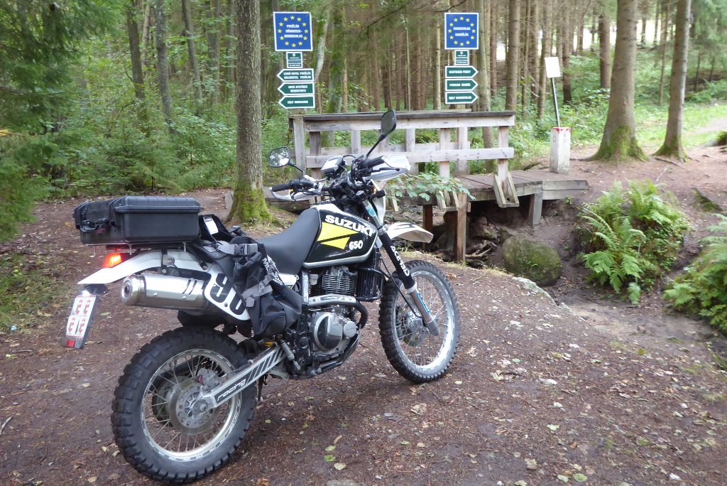

KTM Schalen super
KTM Schalen super
gibts gerade wieder ebay
mit Edelstahlkrümmer vom Wolfgang (Easy)
