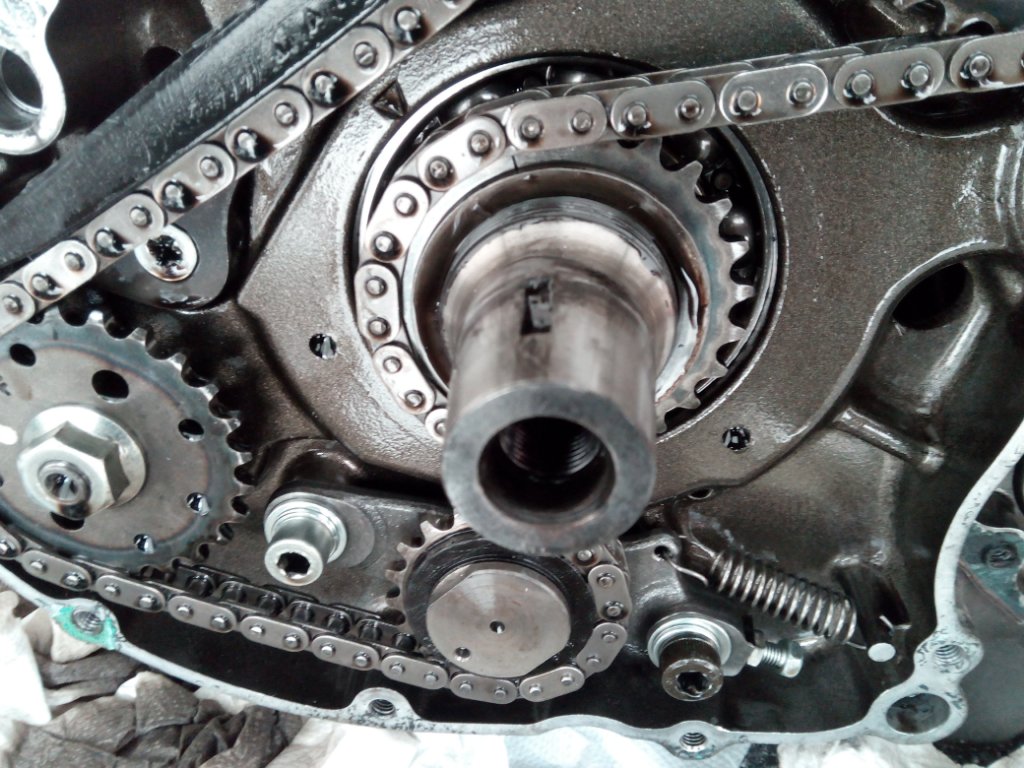

...so findest Du das vor:
Also:
- die beiden M8er Inbusschrauben lösen (nicht ausdrehen!) sodass der Kettenspanner locker wird.
- die Kette wird so durch den Zug der Feder ausreichend gespannt.
- Inbusschrauben mit dem vorgeschriebenen Drehmoment wieder festziehen!
- dann die Kontermutter der M5er Spannerschraube (SW-8 ) lösen, die Spannerschraube -handfest- an den Anschlag drehen und wieder kontern!
Das war's!

...da möchte ich dem "mozenden Keks" vollumfänglich beipflichten! :wink: ...die Eckdaten lagern in gedruckter Form in meiner Werkstatt und waren so gerade nicht zur Hand... :wink:
...wie man an dem Foto gut erkennen kann (es handelt sich da um den zu revidierenden 41er Motor aus dem Saarland) sind die Inbusschrauben reichlich vernudelt und wurden deshalb ersetzt.
