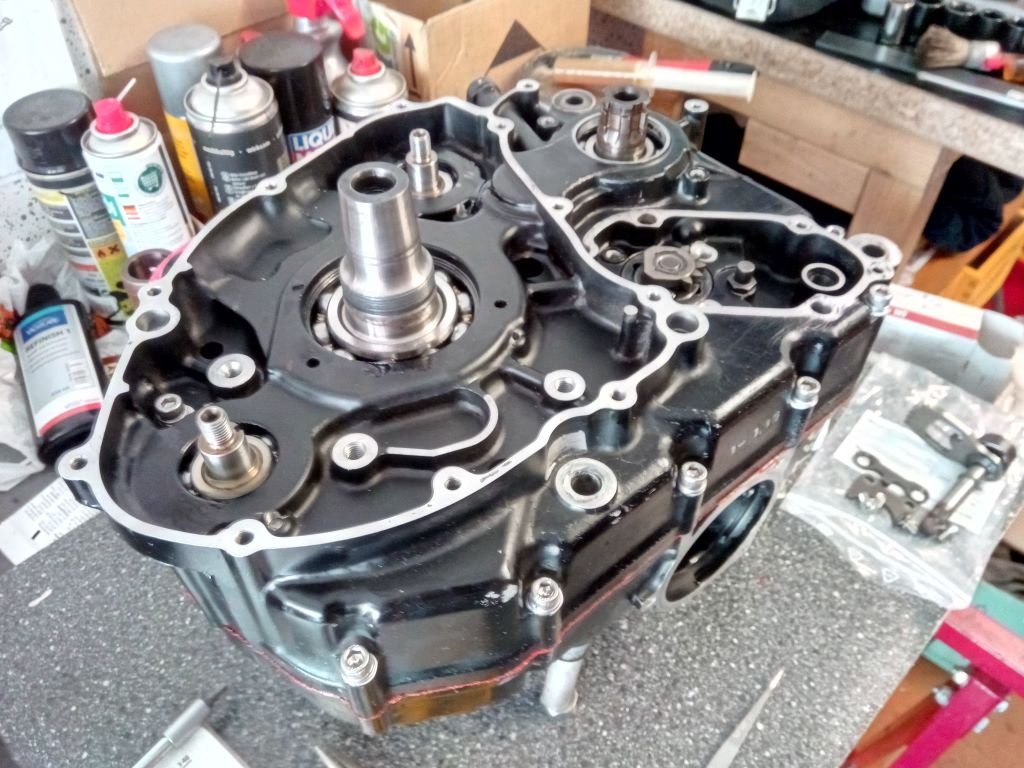

Ich will versuchen heute noch in die Garage zu gehen und das mit Fotos darzustellen...ich hab "zufällig" gerade einen Motor in der Mache! :lol:
...der soll dann da rein:
...das wird meine "back-in-black"...
....auferstanden aus Ruinen.... :mrgreen:
