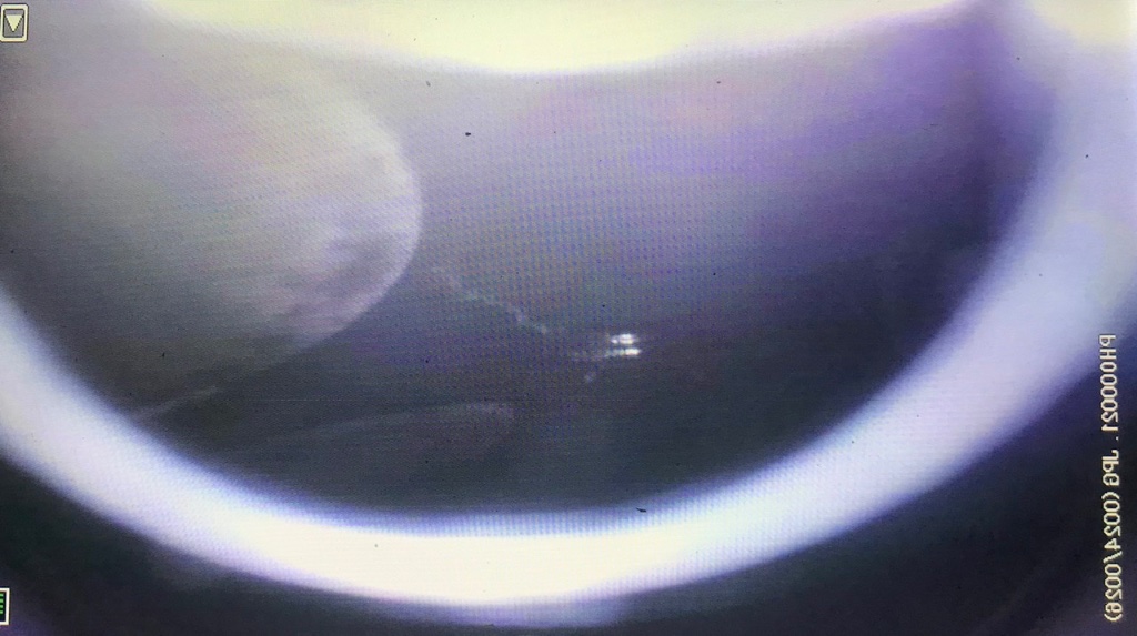

sie fährt ohne probleme. ich hätte nur bedenken, dass im betrieb irgendwann mal eine brennende benzin-luft-gemischt-wolke dort rausschießt und die karre und mein bein in brand setzt.
Re: newbie fragen dr600s
Ich fahre seit 40000km mit dem Riss (allerdings 650er), mein Tipp: am besten du löschst das Bild aus deinem Kopfdr32 hat geschrieben: 18 Jul 2020 10:26 moin.
leider habe ich festgestellt, dass zw. zündkerzengewinde und linkem auslassventil ein riss ist.das ist mal große scheixxe! ob das schonmal jemand erfolgreich instandsetzen lassen hat von euch? oder hat noch wer von euch einen kopf abzugeben, der noch i o ist? weiterfahren kommt blöd?

Was ein Szenario
Ich weiß ja nicht was du mit der DR noch vor hast, ich würde mich in aller Ruhe nach einem Kopf mit Häubchen umsehen. Den Kopf schön überholen und wenn dein Motor mal raus muss, dann tauschen.
Wie gesagt wenn du den Kratzer nicht gesehen hättest, würdest du einfach fahren. Stimmt’s ?

Ups ! Ich nehm alles zurück ! Die bläst ja nach außen
Da würde ich nun doch etwas zügiger nach Ersatz suchen

Standard ? Hmmmm hatte noch keinen der offensichtlich durch und durch ging !
Der Standart ist eigentlich, dass das nur innen einreißt. Daher merkt man das auch nicht und es hält auch noch eine Zeit.
Man sieht es von außen nicht. Mehr Öl braucht es auch nicht, da das ja eine Etage höher ist. Im Ansaug- oder Auslasskanal macht der Riss nichts. Irgendwann fällt dann der Ventilsitzring raus. Dann merkt man es.
Dann würde das, so mein Verständnis, aufgefeilt und zu geschweißt. Da gibts dann sogar Garantie drauf.
Bei Dir ist es aber komplett durch gerissen, weil der Motor wegen Deiner Auspuffsache zu lange zu heiß geworden ist.
Generell ist ja der Ölkühler genau vor dem Auslassventil. Das ist eigentlich das zu lösende Thema. Aber das kennst du ja nun schon.
Nun gilt es, einen Zylinderkopf mit Deckel zu finden, bei dem die Nockenwellenlager noch gut sind. Ohne Deckel ist er nicht zu gebrauchen.Nur komplett kaufen und nur mit scharfen Bildern der Nockenwellenlager.
Nockenwelle und Kipphebel kannst Du umbauen. Und die Ventilschaftdichtungen und die Zylinderfussdichtung tauscht man dann auch gleich mit.
