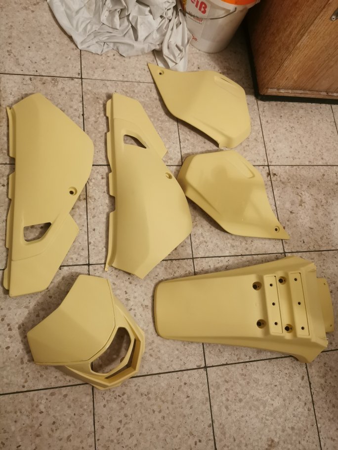

So mal wieder was neues.. Hat bisschen gedauert aber die Verkleidung zieht sich einfach wie Gummi.
Erst das Heck umbauen, dann schleifen, schleifen, Primer drauf, Füller drauf und schleifen was das Zeug hält, stundenlang.. bis es endlich brauchbar ist zum lackieren. Nun ists soweit. Heut und Morgen kommt Farbe drauf. :? :roll:
Man war das geschleife eine sauarbeit. Wie ich das hasse.. Das macht mich echt fertig :roll:
Hab ich schon erwähnt das ich schleifen hasse? Also jetzt echt...was eine Sch. :roll: :lol:
Der Tank ist auch fertig gestrahlt und gepulvert. Werd den die Woche noch abholen beim Pulverer. Wenn alles gut geht kommt evtl Sonntag die erste Probefahrt auf öffentlicher Straße. Angemeldet ist die Gute ja bereits :mrgreen:

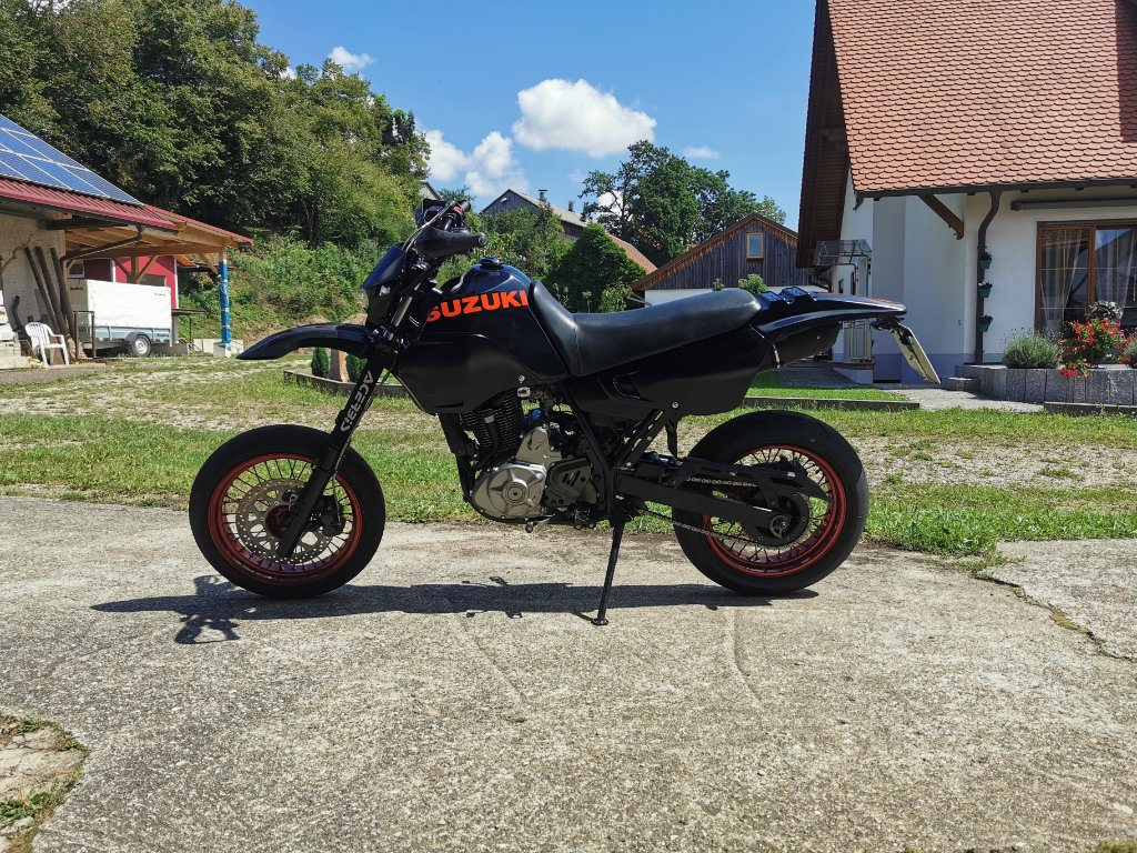

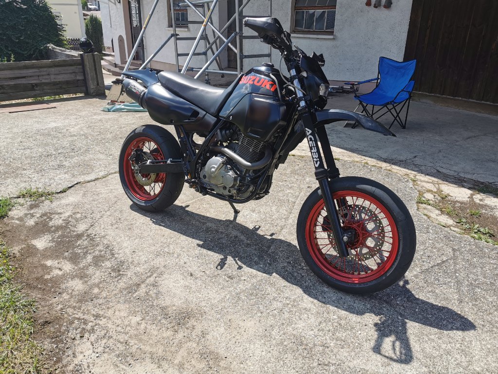

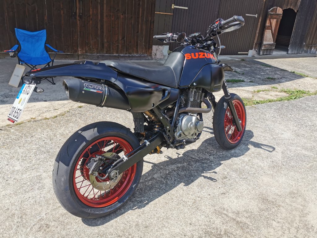

UPDateZEit, und diesmal eine ganz besondere :P
Mein Baby ist fertig :D :D :D :D :D
Am Wochenende gabs die restliche Verkleidung dran. Bin schon so um die 40 km gefahren. Bissl Einstellarbeiten sind noch notwendig und mir ist auf dem Heimweg der zweiten Testfahrt das Anlasserrellais kaputt gegangen. Aaaaber, ich bin zufrieden :) :mrgreen:
Seht selbst :D

...ich steh' ja nicht so auf Sumo...aber die sieht mal richtig geil aus!
Respekt vor Deiner Arbeit!
...bin nur gespannt, wie sich die voll-gepulverten Felgen im Dauerbetrieb machen... :wink:

sieht toll aus die Schwatte.... :D
Abba mit dem Schleifen konntest Du wohl nicht mehr aufhören, wenn ich mir so das nicht mehr existente Profil deiner Pneus anschaue! :mrgreen: :mrgreen: :mrgreen:

Ogott das leidige schleifen. bin ich froh das das ein Ende hat :lol:
Ja das Reifenprofil wurde von Conti tatsächlich recht sparsam gewählt. Dort wird wohl das Motto gelebt "je weniger Profil wir einarbeiten, desto teurer können wir die Reifen verkaufen" :lol:
Mal sehen was es dann in Zukunft als Pneus gibt. Aber das ist noch offen :)

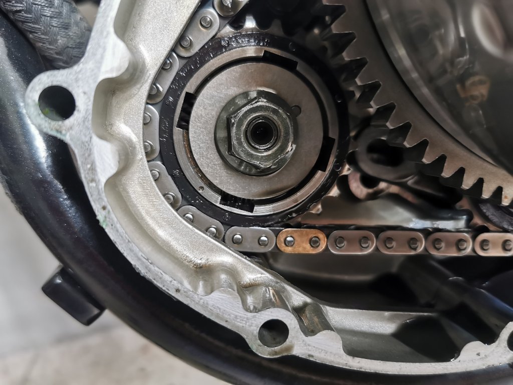

Nach rund 100 km Testfahrt gestern stellten sich plötzlich relativ starke Vibrationen ein. Sehr ungewöhnlich und verdächtig..
Hab dann den Lima-Deckel geöffnet um nach zu sehen und da kam mir auch schon eine der beiden Schrauben des Kettenspanners entgegen samt Unterlegscheibe. Was ein Glück.. diese hat keine weiteren Schäden angerichtet :shock: . Lag da nur einfach fröhlich rum.
Nach einem genaueren Blick hat sich herausgestellt das wohl die Kette übergesprungen sein muss durch die lockere Spannung. Meines Verständnisses nach muss doch das goldene Glied auf Höhe des kleinen Punktes am Rädchen sein, oder?
So sieht das aus.
Problem: Ich würde gerne das Polrad abnehmen und alles neu auflegen und checken, jedoch hab ich keinen Abzieher. Mein freundlicher des Vertrauens meint so einen großen (M50) hat er auch nicht.
Ich würde ja einen kaufen, allerdings drückt etwas die Zeit da ich gern nächste Woche wie geplant aufs Jahrestreffen wollte :cry: Kann mir da jemand helfen? Evtl hat ja jemand einen liegen und kann mir den auf die schnelle zuschicken? Natürlich gegen Entlohnung.
Damit wäre mir sehr geholfen..

Hallo Tom Super geworden, und schade tut mir leid... :roll:
Schau mal hier https://www.tigerparts.de/shop2/main_bi ... ad&x=0&y=0 schreibe Wolfgang mal an der leiht die gegen Gebühr auch aus! Eventuell meldet sich jemand der einen ausleihen kann. Was fü´n Motor hat die denn??? SP44? Am Anfang des Fadens hast Du ja geschrieben nen 46er?!
