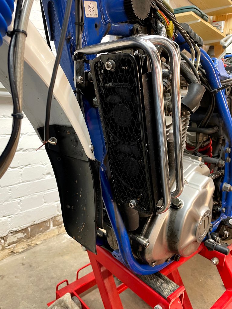

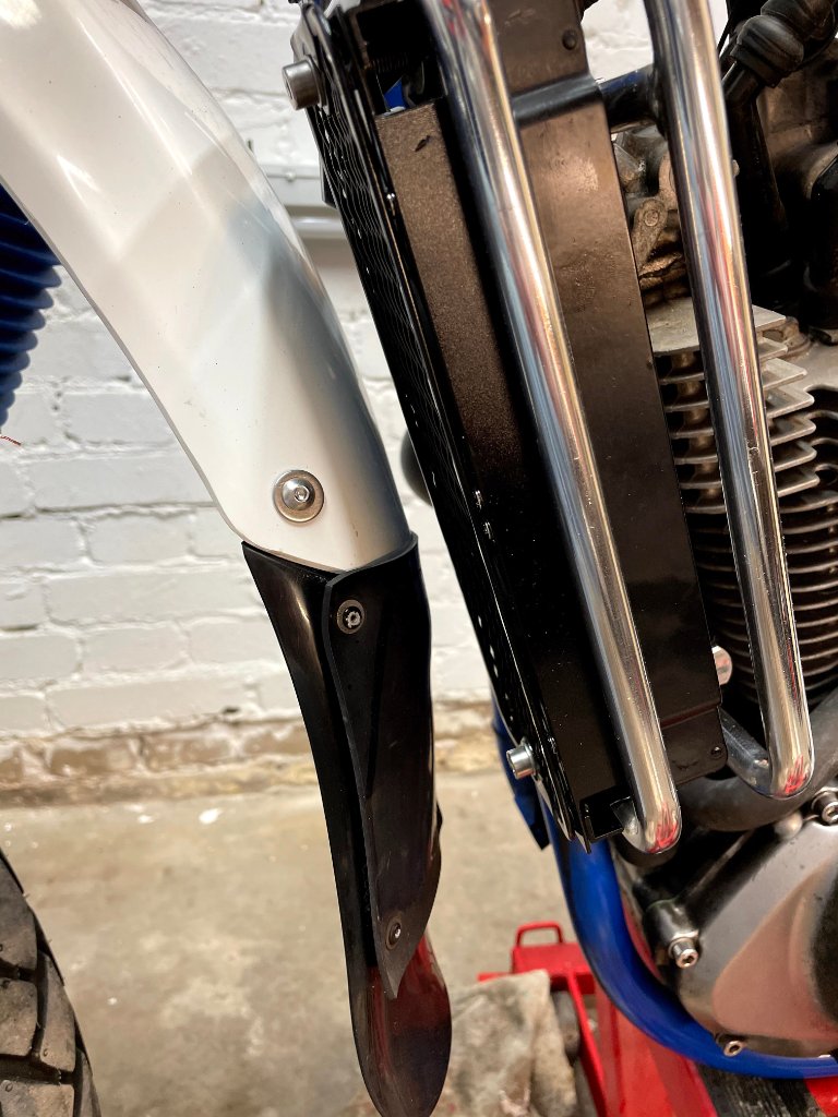

Platz ist da nicht gerade viel zum Schutzblech.
Es kommt aber ordentlich Luft durch wenn die Laufen.
Der Zylinderkopf bekommt sogar auch was von ab.
