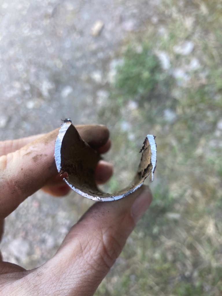

Hallo Leute
das Thema verrosteter Rahmen der DR650 poppt immer mal wieder auf. Weil ich grad eine DR650 geschlachtet hab, deren Rahmen durch war, hab ich mir direkt mal die Mühe gemacht das etwas genauer anzusehen:

Es ist deutlich erkennbar, dass der Querschnitt des Rohres im gesamten unteren Bereich durch Korrosion stark reduziert ist, bzw. teilweise eben gar nichts mehr vorhanden ist.
Beim Blick ins Rohr erkennt man sich deutlich, dass das Rohr auch im vorderen Bereich beim Motorhalter stark angegriffen (wenn auch mit Handyfoto nur schlecht erkennbar). Ich hab mal ein paar größere Rostklümpchen aufgefangen, wobei es insgesamt deutlich mehr war, das da rausgerieselt ist. Mit dem Zupunkten einzelner Löcher als Reparatur ist es wohl eher nicht getan. Vermutlich würde beim blank machen des Rohres nichtmehr viel übrig bleiben...

Re: Rostlöcher im Rahmen Unzen links
leider kein Einzelfall, zwei Möglichkeiten:
legal: verschrotten
illegal aber machbar : ein Halbschale aus ST44 auflegen und mit TIC verschweißen
legal: verschrotten

wie könnte man dem vorbeugen? könnte man das nicht am eigenen mopped mit rostumwandler fluten und anschließend versiegeln? ich wüsste ja auch gern mal, wie nah mein 600er rahmen dem durchbruch ist oder auch nicht.
Re: Rostlöcher im Rahmen unten links
Wenn bei der DR650 Wasser in den Rahmen kommt, bleibt es dort quasi für immer. Von daher wäre eine Überlegung ein kleines Loch an der tiefsten Stelle zu bohren, damit das Wasser abtropfen kann. Anschließend Rostumwandler (der jetzt durch das Loch ebenfalls wieder raus kommt).
Mit Hohlraumwachs versiegeln (Mike Sanders o.ä.) wird unterm Strich das meiste bringen denk ich.
Als Hardline kann man den Rahmen natürlich auch komplett damit Füllen- in dem Fall ist auf das kleine Loch zu verzichten

Ich denke an den Befestigungen der Fussrasten könnten man Rostumwandler einfüllen. Der würde dann den Rost umwandeln und das Material wäre auch gegen weiteren Rost geschützt. So die Gebrauchsanleitung von Fertan.
Wenn der Rostumwandler drinnen bliebe wäre das ein Problem?
Warum reißen die Rahmen auch oben in der Querstrebe?
Siehe Kleinanzeigen, der Rahmen für eine DR 600 zu 340 EUR?
Wenn man die Motobefestigung dort weg lässt, käme Feuchtigkeit raus oder ist der Rahmen nicht durchgängig bis oben?

...die haben keine Verbindung zum Rahmeninneren....
Ebenso meine ich mich zu erinnern, dass im Winkel des hinteren Unterzugs (hinter dem Motor, zurück nach oben, im unteren Winkel) links u. rechts jeweils ein gebohrtes Löchlein vorhanden ist...
...wenn ich das richtig in Erinnerung habe, sind die Fußrasten- u. Motorhalterungen an-/eingeschweißte Buchsen!franz muc hat geschrieben: 27 Apr 2021 07:17 ch denke an den Befestigungen der Fussrasten könnten man Rostumwandler einfüllen.

Moin auch
Jedes Rohr, dass verschweißt wird, wird vorher angebohrt
Das geht gar nicht anders
Wäre auch kein Problem wenn man das Loch nach dem Lackieren zuklebt
Macht nur keiner
Iss gemeihin auch nicht weiter wild, würden die Kisten nicht Winter gefahren
Dazu kommt das kein Hersteller die Karren auf 40 Jahre Nutzung baut
Nach 10 Jahren sollste Dir gefälligst was neues kaufen
Macht nur keiner

Rohre werden vor dem Schweißen nur angebohrt wenn es sonst keine Öffnungen gibt.
Zum Loch im Rahmen: ist mir nicht aufgefallen, kann aber auch sein dass es nach dem Lackieren zu war (Rahmen hatte keine originale Farbe mehr) oder sich dreck ansammelt hat und das Loch deswegen verschlossen war.

Ähm , ihr könnt mich gerne hauen aber , Rost ist Rost . Da wird nix mehr von!!!
Und ja, am Rahme hinten/unten gibt es Löcher die gewollt sind.
Ich habe an meinem Rahmen vorne an der tiefsten Stelle je 1 5er Loch gebohrt und mit Stopfen versehen , diese mache ich immer mal auf , bis jetzt hilft es.

Warum verschließt Du die Löcher? Damit nichts reinkrabbelt? Ernsthaft, warum verstöpseln?paultsch hat geschrieben: 28 Apr 2021 17:52 Und ja, am Rahme hinten/unten gibt es Löcher die gewollt sind.
Einfach damit nicht noch mehr Dreck rein kommt als sowieso schon.DROldie hat geschrieben: 28 Apr 2021 20:20paultsch hat geschrieben: 28 Apr 2021 17:52 Ähm , ihr könnt mich gerne hauen aber , Rost ist Rost . Da wird nix mehr von!!!Warum denn hauen Paul? Nach dem Moto wer rastet der rostet???

Aaahhh OK! Das ist zu einfach... da habe ich gar nicht dran gedacht...
