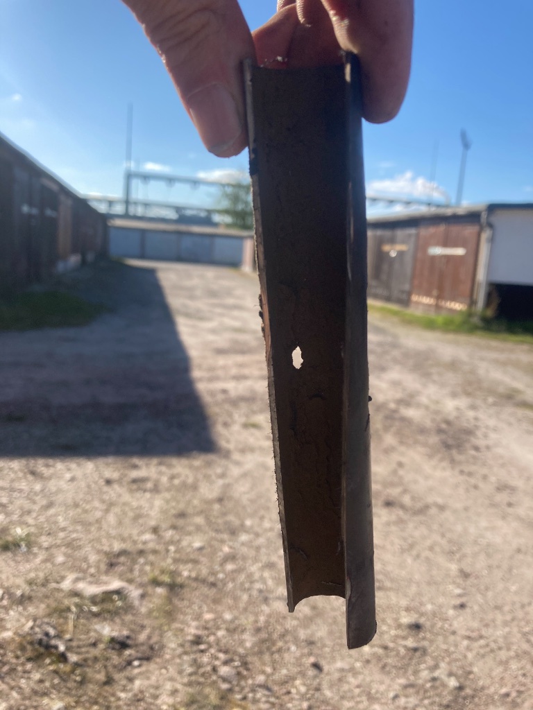

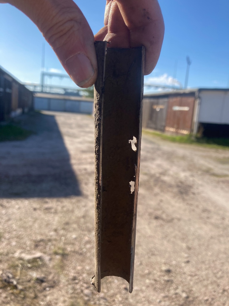

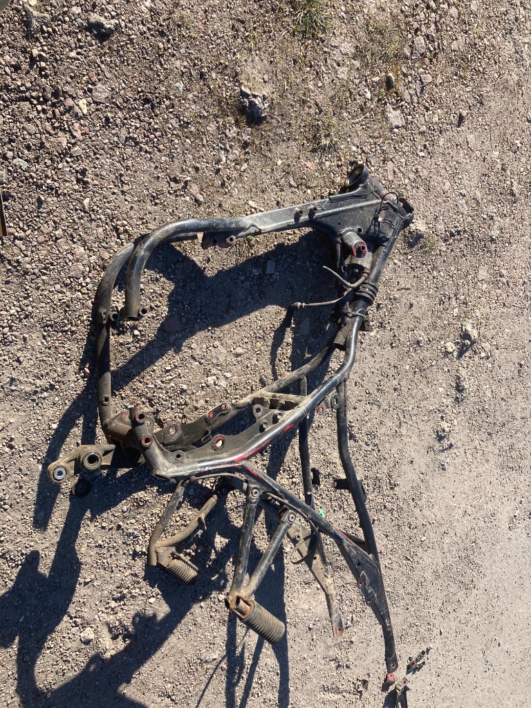

das Thema verrosteter Rahmen der DR650 poppt immer mal wieder auf. Weil ich grad eine DR650 geschlachtet hab, deren Rahmen durch war, hab ich mir direkt mal die Mühe gemacht das etwas genauer anzusehen:

Es ist deutlich erkennbar, dass der Querschnitt des Rohres im gesamten unteren Bereich durch Korrosion stark reduziert ist, bzw. teilweise eben gar nichts mehr vorhanden ist.

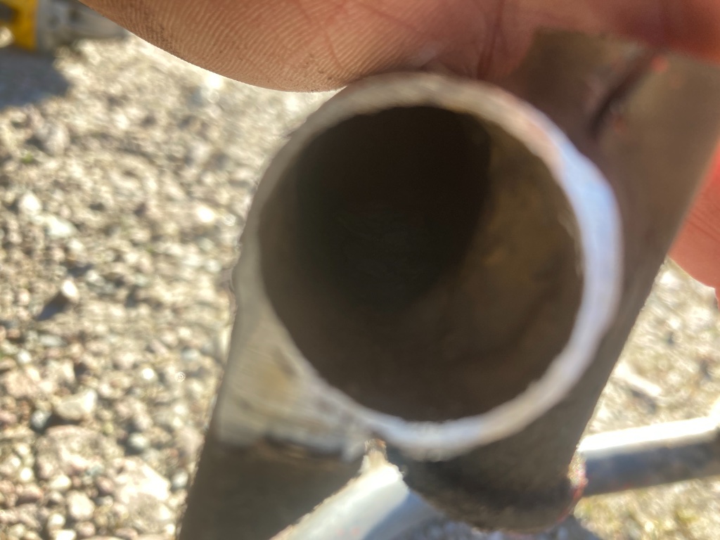

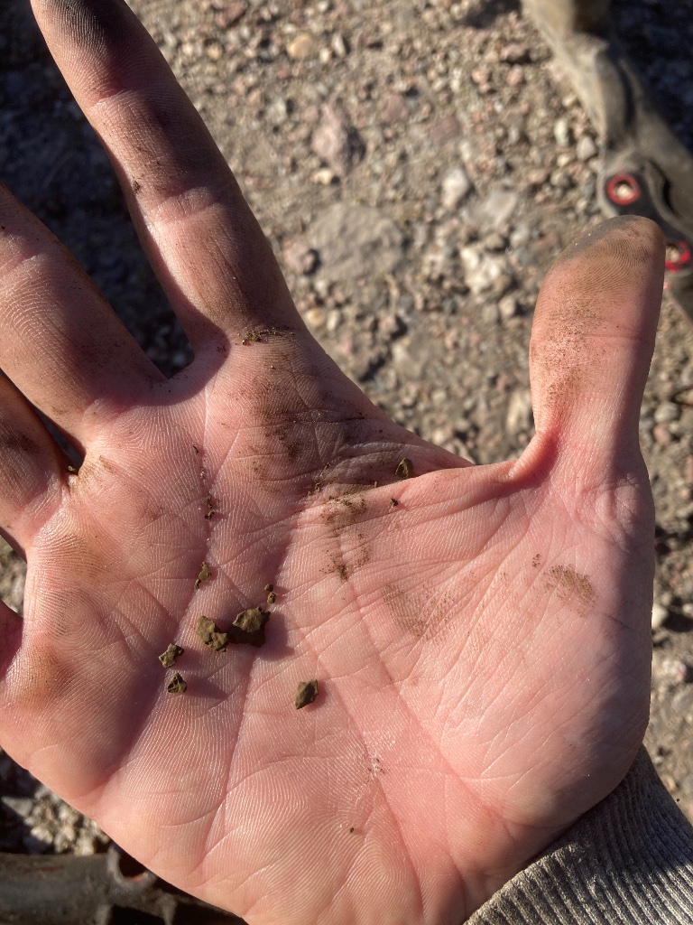

Beim Blick ins Rohr erkennt man sich deutlich, dass das Rohr auch im vorderen Bereich beim Motorhalter stark angegriffen (wenn auch mit Handyfoto nur schlecht erkennbar). Ich hab mal ein paar größere Rostklümpchen aufgefangen, wobei es insgesamt deutlich mehr war, das da rausgerieselt ist. Mit dem Zupunkten einzelner Löcher als Reparatur ist es wohl eher nicht getan. Vermutlich würde beim blank machen des Rohres nichtmehr viel übrig bleiben...
