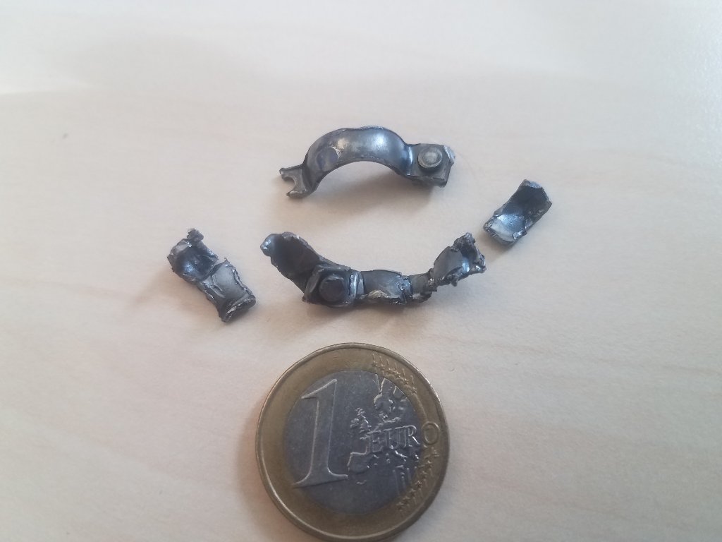

ich habe nach abnehmen des Deckels Ausgleuchskettenseite Metallteile gefunden. Könnt ihr mir bei der Identifikation helfen?

Für mich sieht das so auf den ersten Blick aus, wie der Käfig, der in einem Kugellager die Kugeln in ihrer Position hält.

Leider Vollkommen richtig!!! :shock:
Da hat es ein Lager, und hoffentlich nur DAS zerbröselt. Kucke mal hierviewtopic.php?t=11448 Ulis Aufbaubeitrag. Ansonsten Suchfunktion nutzen.
Ich drücke Dir die Daumen, im Forum gibt es jede Menge erfahrener Schrauber die das schon selber erneuert haben.

Das untere Metallteil sieht mir fast aus wie ein Euro.
Unglaublich, was man in Motoren so alles findet😉

franz muc hat geschrieben: 14 Aug 2020 14:37 Das untere Metallteil sieht mir fast aus wie ein Euro.
Da sollte man unbedingt den Motor spalten und schauen, ob man noch mehr davon findet :D
Entschuldigt, dem JudgeKremer ist bestimmt nicht zum Scherzen aufgelegt.
Hatte der Motor irgendwelche Geräusche von sich gegeben? Kannst Du an der Kurbelwelle wackeln (hoch / runter / rechts / links)? Vielleicht auch den Kupplungsdeckel abnehmen und dort mal schauen, ob man von außen schon was erkennen kann. Dann an allem was Du da siehst mal wackeln und das Spiel erfühlen.

Ich denke da ist mehr als ein Lager defekt.

...sehe ich auch so!
...von der Lage der Fundstücke und der Größe selbiger, tät ich annehmen, dass es das Kurbelwellenlager zerfetzt hat... :shock: :roll: :(
... guck mal in meine alten Galerie rein:
app.php/galerie/eintrag/anzeigen/2864
- das eine Foto zeigt das linke Kurbelwellenlager mit ca. 94 000 gelaufenen km, man erkennt gut die angefressene Laufrille...
In meiner Signatur unten sind die Links zu meinen Renovierungsarbeiten, falls Du Anschauungsmaterial benötigst..
Viel Spaß und Erfolg!
