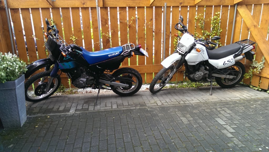

Die weiße war auch mal eine RSE

@Waldi69
Kannst Du mir was zum Umbau der weißen sagen?
Re: SP43 ohne Verkleidung, wohin mit dem elektrischen Geraffel?
Da gibt es nicht viel Neues zu schreiben.
Tank gegen den SP44 getauscht, Halter dafür angepasst
Geraffel vorne alles weg und den Scheinwerfer samt Maske montiert, den originalen Tacho habe ich seitlich etwas beschnitten damit er in die Lampenmaske passt.
