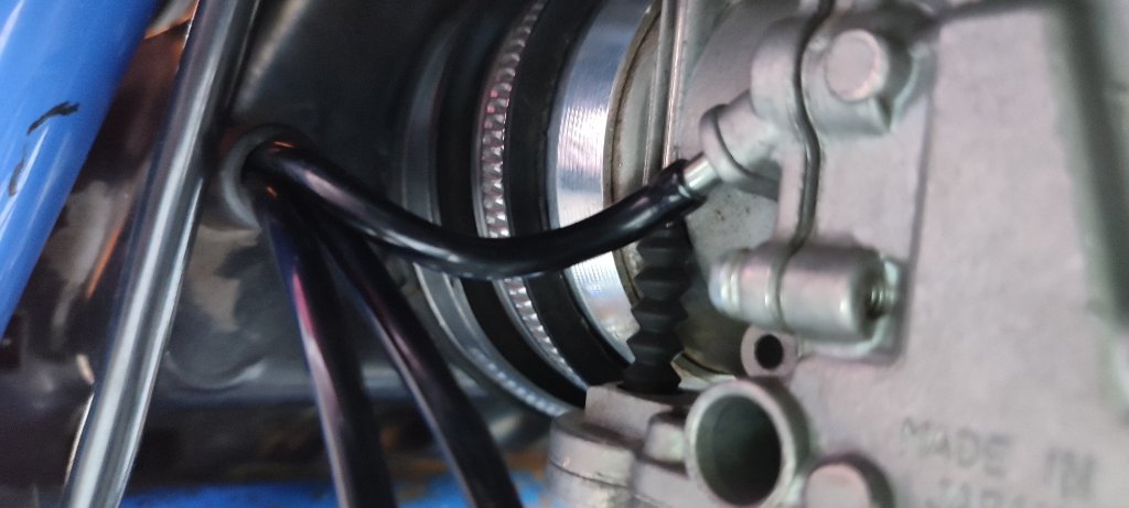

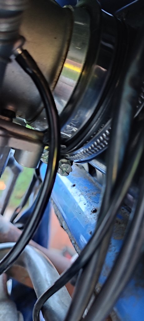

heute wurde der Vergaser umgebaut. Von Topham habe ich die benötigten Teile bekommen und eingebaut. Dann noch zum Schraubenhändler und vernünftige Innensechskantschrauben für das Schwimmergehäuse und den oberen Deckel besorgt. Jetzt konnte ich endlich alles wieder zusammenbauen. Die alten Gaszüge passen interessanterweise ohne Probleme.
Ich habe nun doch Schlauchschellen mit Schneckenantrieb besorgt und die machen einen echt stabilen Eindruck. Ich habe darauf geachtet, daß die Kanten der Schellen nicht scharfkantig sind, damit sollte nichts schief gehen.

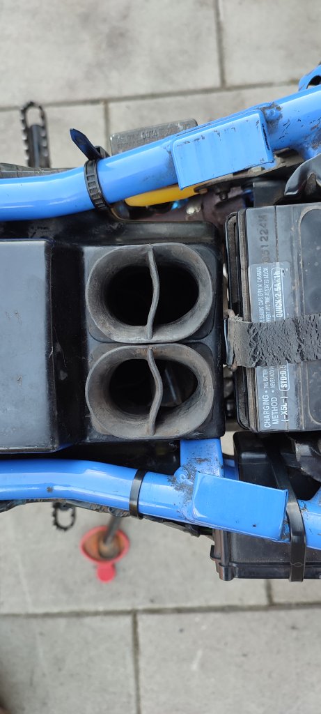

Die drei dünnen Entlüftungsschläuche habe ich in die Airbox geleitet, da wo auch die Entlüftung des alten Vergasers rein ging. Dann habe ich keine unnötigen Öffnungen an der Airbox.
Die Montage war übrigens mit Hilfe meines Nachbarn und Schraub-Mentors überhaupt kein Problem. Wer die Airbox einer Hyosung Aquila tauschen kann, hat vor so etwas keine Angst.

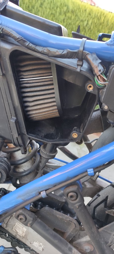

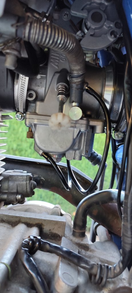

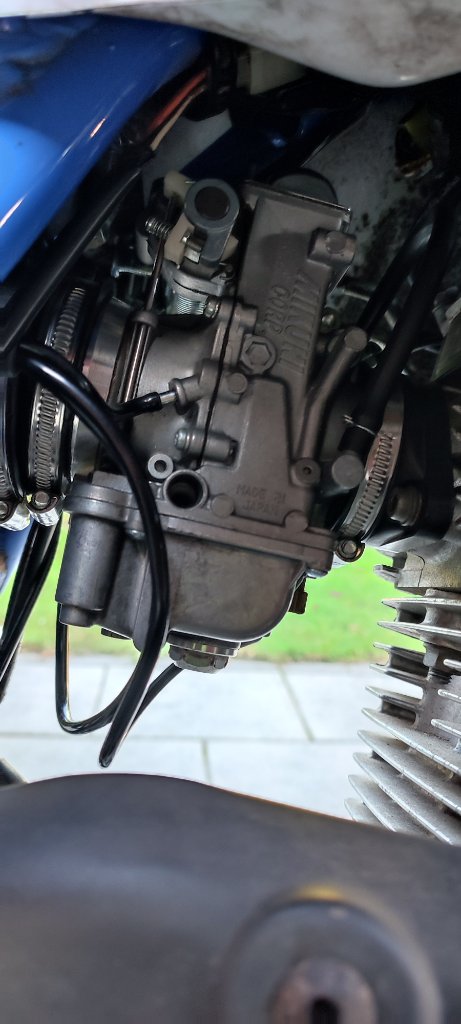

mir ist aufgefallen, daß ich noch den originalen Luftfilter eingebaut hatte. Also schnell den von K+N verbaut und einen ersten Startversuch gemacht. Sie sprang an und ging im Leerlauf nicht aus.
Endlich konnte ich eine Probefahrt machen. Da ich zwischenzeitlich neue Bremsleitungen und einen Gabelstabilisator verbaut hatte, wurde es dafür nämlich höchste Zeit
Ich bin happy, das Motorrad fühlt sich völlig anders an, macht noch viel mehr Spaß als vorher!
Der Vergaser braucht noch etwas Feineinstellung, aber das habe ich nicht anders erwartet.
Hier einige Bilder:
Jetzt muss ich erstmal meine Erkältung auskurieren, dann geht es an die Feineinstellung.
Schöne Woche noch!
VG, Helmut

irgendwie komme ich mit dem neuen Vergaser noch nicht ganz klar.
Das Motorrad springt gut an (2x Kicken im kalten Zustand) und läuft richtig prima, das ist schonmal sehr gut.
Jetzt wollte ich gerne sicher stellen, daß der Motor nicht zu mager läuft und im ersten Schritt das Leerlaufgemisch prüfen. Dabei scheitere ich daran, als Vorbereitung die Leerlaufdrehzahl zu erhöhen.
Nachdem ich den Motor warm gefahren habe, drehe ich an der Leerlaufschraube und kann die Drehzahl höchstens bis knapp unter 2.000 U/min hochdrehen. Wenn ich aber dann Gas gebe, derht der Motor bis 3.000 bis 4.000 U/min hoch und bleibt dort hängen. Ich kann den Motor nur abtouren, indem ich die Leerlaufschraube wieder rausdrehe. Irgendwann fällt die Drehzahl dann schlagartig ab. Auch wenn ich die Leerlaufdrehzahl nur knapp über 1.400 U/min (z.B. 1.500 U/min) erhöhe, tourt der Motor nur noch sehr langsam ab. Dies Verhalten zeigt sich dann auch während der Fahrt. Ist die Leerlaufdrehzahl wieder auf 1.400 U/min eingestellt, gibt es keine Probleme.
Wenn ich also schon daran scheitere, eine erhöhte Leerlaufdrehzahl einzustellen, glaube ich nicht, mit der Leerlauf-Gemischschraube irgend etwas einstellen zu können. Das ärgert mich insofern, als daß ich befürchte, daß der Vergaser zu mager eingestellt ist.
Übersicht zum Zustand:
K+N Luftfilter
Airbox hat einen zweiten Schnorchel.
Bedüsung wurde mir dazu von Topham empfohlen.
Vergaser zieht keine Falschluft. Das wurde mehrfach von verschiedenen Personen getestet.
Choke ist in Ordnung, klemmt nicht, Zug ist sauber verlegt.
Gaszüge klemmen nicht, alles ist frei und leichtgängig.
Hat vielleicht jemand eine Idee, wo ich noch nach Ursachen forschen kann?
das langsame Abtouren ist ein typisches Zeichen für eindeutig zu mager
auf der Leerlaufdüse gemeinsam mit der CO Schraube passt es einiger Massen, aber auf der Nadeldüse ist sie zu mager
Ursache dafür ist:
K+N Luftfilter
erster Schritt
Nadel eine Kerbe höher hängen, also den Clip eine Stufe tiefer stecken
Ursache dafür ist:
K+N Luftfilter
erster Schritt
