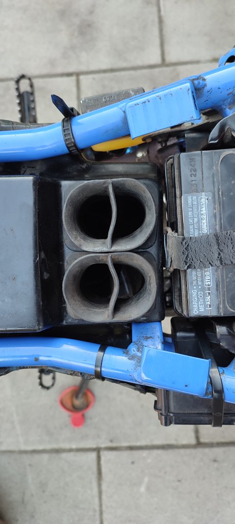

Airbox mit zwei Schnüffelstücken

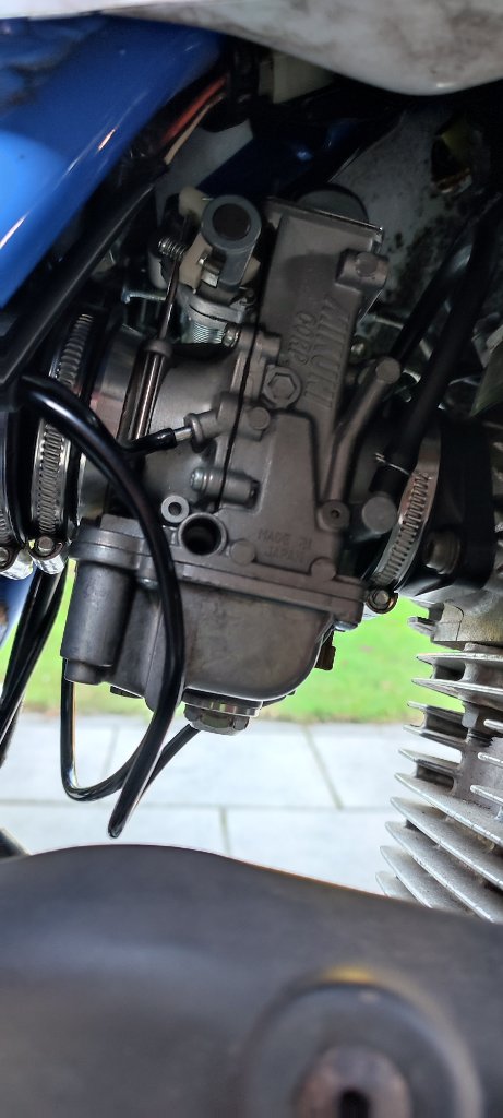

Seitenansicht des eingebauten Vergasers von Links
Seitenansicht des eingebauten Vergasers von Rechts

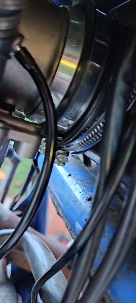

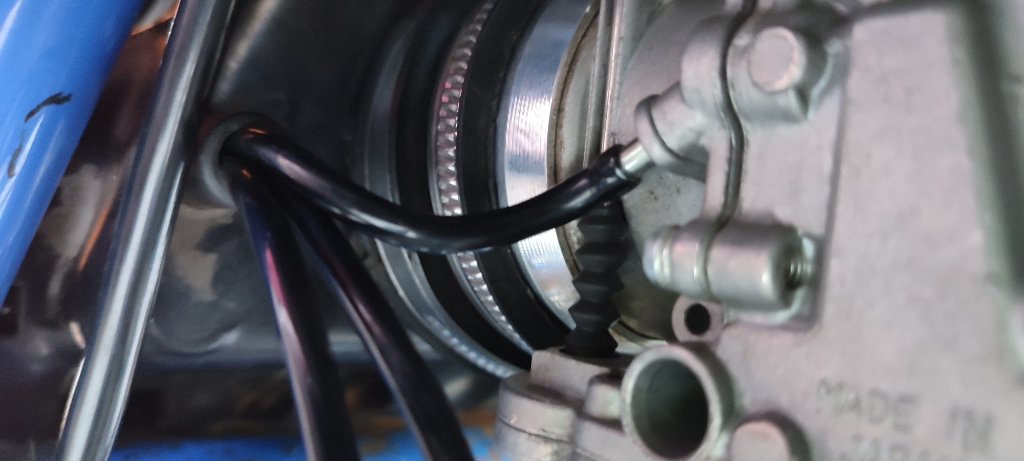

Entlüftungsschläuche in Airbox
Anschluss Airbox im eingebauten Zustand
