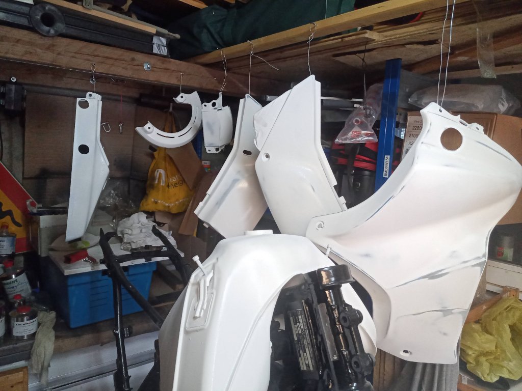

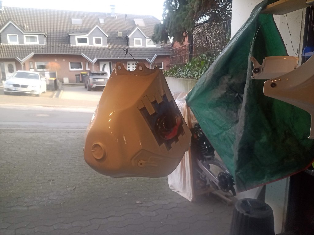

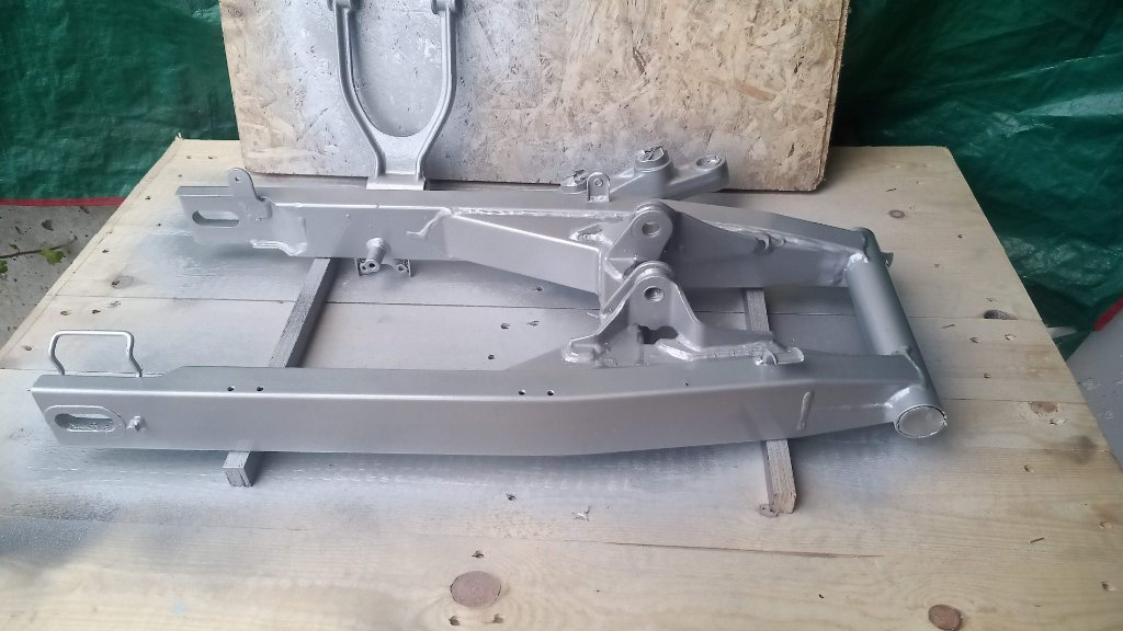

Nach der Sichtung der Teile stand für mich fest, es muß viel neu lackiert werden.
Der Rahmen und einige Teile in Schwarz
Schwinge und paar Kleinteile in Silber
Verkleidungsteile und Tank natürlich in Weiß

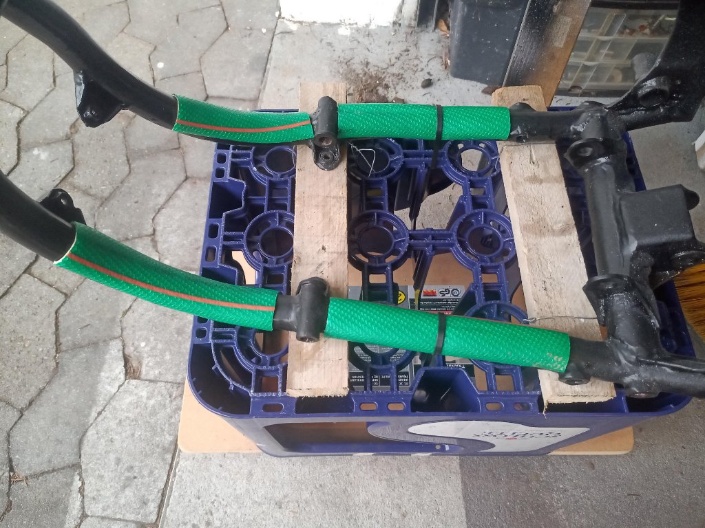

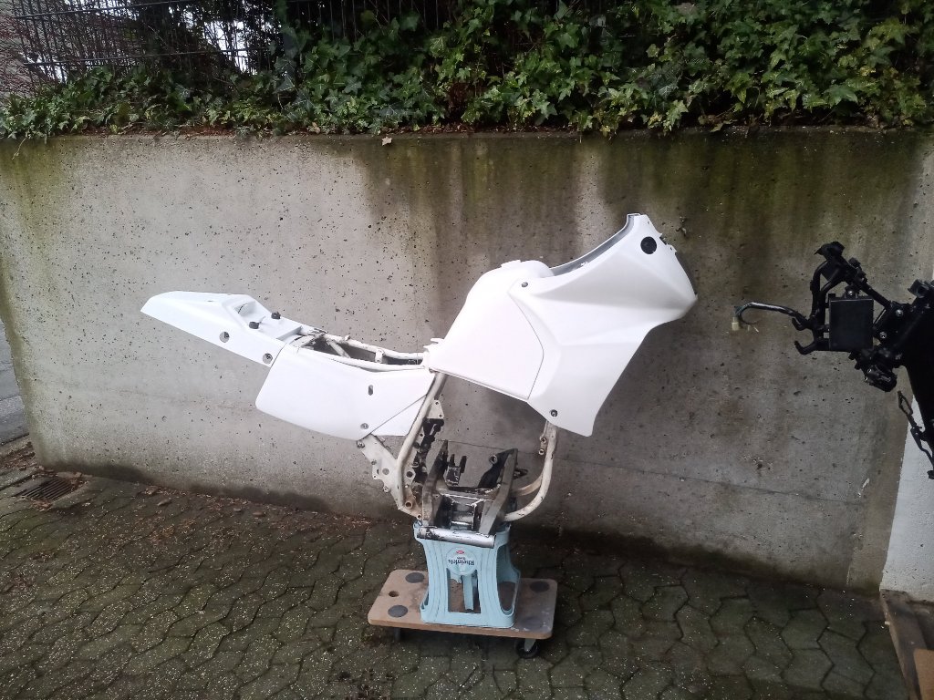

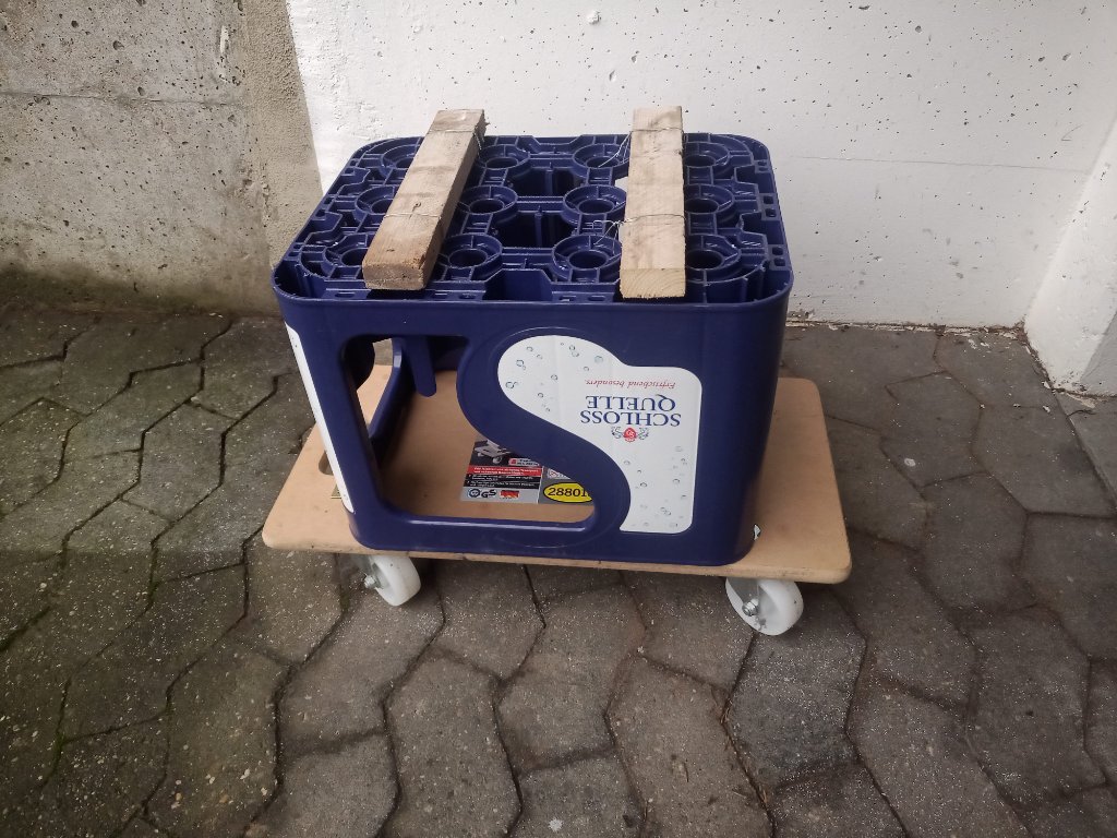

Heute sollte dann der Motor in den Rahmen. zur einfacheren Montage und damit ich das werdende Moped bewegen kann habe ich mir einen Montageständer gebastelt.
Zum Lackschutz habe ich den Tippvon TST beherzigt und Gartenschläuche aufgeschnitten und fixiert.
Motor ist schon einmal drin, Schwinge auch gleich mit montiert zur bessereen Balance auf dem Wasserkasten.
Da ich noch einen Rahmen herumfliegen habe, habe ich gleich zur Vorbereitung das Designs die Verkleidung und Tank montiert.
Jetzt warte ich noch auf meinen Chefdesigner zum Bekleben mit Wasserschiebefolie. Es wird also noch länger dauern, bis "The wall" fährt.

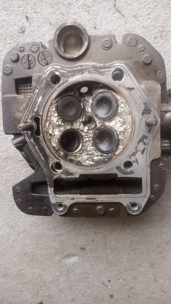

Heiko, das sieht schon mal gut aus. Nicht der Motor. Da gab es wohl Feindberührung :mrgreen:.
Kenn ich aus den 80ern von meiner Duc. Iss mir doch bei Highspeed die Wurschkordel vom stehenden Zylinder gerissen. Durch das Loch im Kolben hatte damals ein Heiermann quer gepasst, beide Ventile waren ab :cry:.

Zum Lakieren

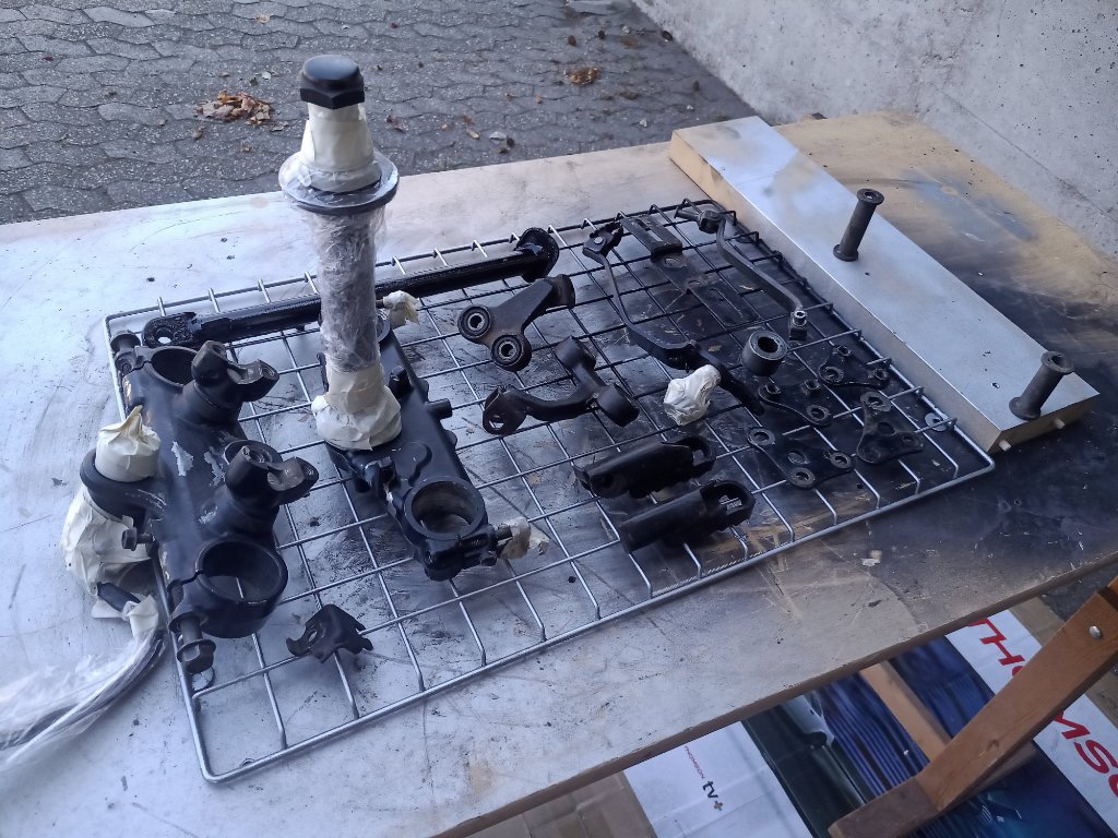

Den Tip mit der Farbe habe ich von Damian aus Mettmann. 2K Einschichtlack. Muß dazu sagen, mit Farben habe ich es gewöhnlich nicht so. Wer damals in Mettmann beim Treffen gesehen hatte (war kurz als Tagesgast da), hat gesehen, dass ich gnadenlos Hammerite hammerschlag blau auf mein Moped gewichst hatte. Man hätte auch meinen können ich hätte die Farbe direkt aus dem Topf auf Moped gekippt. Will damit sagen, Geduld und Farben sind für mir vollkommen inkompatibel. Für den Tank habe ich 3-4 Tage gebraucht. Entweder hatte ich das falsche Schleifpapier (zu grob), oder die falsche Grundierung, zu viel Druck auf die Sprühpistole gegeben usw. Somit waren zu tiefe Riefen, die Grundierung schimmerte wie Rost durch oder Farbkleckse meine Ergebnis. Muß aber auch sagen, genau betrachtet, sieht man schon, dass es kein Lackierer gemacht hat.

diesen habe ich neu aufgebaut, incl. Lager. Habe mir vorher genau Zeichnungen angelegt, welches Lager wo hin gehört. Lager ins Eisfach, ware ja neu und somit hatte ich die Zustimmung meiner Frau. Zum Erwärmen der Motorhälften habe ich glücklicherweise einen alten Stand-allone-Herd. Vor dem Lagereinsetzen wurde die hitzebeständige Farbe eingebrannt. Hab es von Uli64. Dann hatte ich die Lageraktion. Teilweise sind sie so reingeflutscht, teilweise nicht. Mußte es erneut erwärmen, ich häre jetzt schon den ein oder anderen Motorguru aufschreien: "wie kann man das so machen?" Ja, ich bin mir bewußt, es ist nicht Materialschonend. Ich möchte dasMOped fahren und nicht verkaufen. Sollte es schiefgehen, muß ich den Motor später noch einmal neu aufbauen. Gehe aber davon aus, dass dieser Treckermotor so mindestens seine 10000 KM hält. Eine weiter Erfahrung, die ich gestern festgestellt habe, der genaue Betrachter der Bilder hat es vielleicht gesehen, ist dass ich bei der Montage mich ans WHB gehalten habe (SP41-Version), dort wird das Polradschon aufgesetzt. Beider SP43 muß dieser Zwischenrahmen vorher drauf. Zu dumm für mich, jetzt muß ich mir erneut den Polradabzieher ausleihen, erst dann kann ich mit der Motormontage weiter machen.

Heute gab es dann och zum Schutz den Klarlack drauf
Dummerweise hatte ich nicht genügend Klarlack (2K) angerührt und im 2. Anlauf habe ich wohl einen Schuß zu viel Verdünner genommen. Jetzt kann man teilweise lange Laufnasen sehen. Ich sage mir jetzt, es sind die Tränen der Schüler, die im Fleischwolf landen.

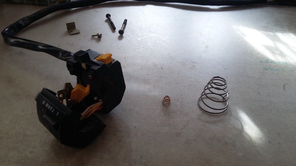

Mein Elekrikproblem besteht immer noch. Hupe und Lichthupe wollen einfach nicht funktionieren. Überlege schon entsprechende Kabel selber neu zu verlegen.

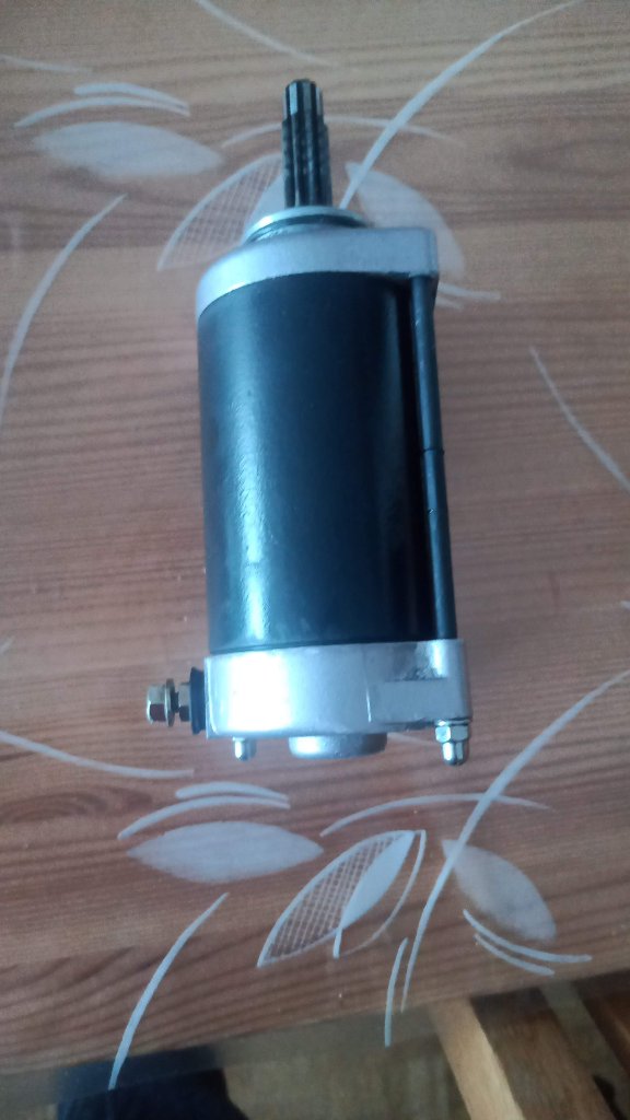

Beim Versuch den Hupknopf gangbar zu machen, habe ich diese kleine Feder verlohren. Hat die vielleicht jemand so herumliegen?

sieht SUPER aus 8) Deine Laufnasen sind kein Problen,die kann man RAUSHOBBELN,RAUSSCHLEIFEN und anschließend die matten
Stellen aufpolieren.Danach sieht man nichts mehr.

Die Feder ist definitiv zu klein für unsere Pranken :mrgreen:. Vielleicht passt ne gekürzte Feder von nem Kugelschreiber oder was Ähnlichem.

hab bei mir im Wohnzimmer ein Frontend von einer SP 44 stehn, da ist noch ein Schalter dran. Werd mal rein schauen wie die Federn aussehen. Hab in meiner Sammlung so einige Federn, vielleicht ist ja was für Dich dabei.
Beiträge: 1155
Re: Pink Floyd - The Wall
Mahlzeit,
welche Feder brauchst Du ? Ich schätze die in der Mitte , die kleine.
