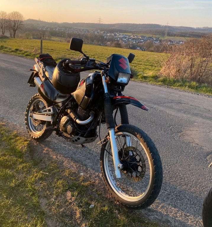

vielen Dank für eure Beiträge. Habe vom oben gezeigten Moped Abstand genommen.
Fahre heute eine andere besichtigen. Sp41 Dakar mit Kicker!
Ist von 91 mit circa 25.000km runter und angeblich Erstbesitzer.
Ich hau hier mal ein paar Bilder rein - den Mobile Link kann ich leider nicht posten :cry:
Moped wurde "irgendwann" mal schwarz vom Besitzer lackiert, kann aber mit Hochdruckreiniger wieder entfernt werden laut eigener Aussage.
Außerdem wurde es nur in der Werkstatt gewartet ohne jegliche Selbstschrauberei.
Lasst gerne eure Meinungen da :mrgreen:

Re: Kaufberatung DR650
Das ist eine SP 41 mit 21 Liter Tank. Die Gabelstaubschützer sind defekt. Beim Tauschen müssen die Gabelrohre raus. Dann könnte man gleich das Lenkkopflager schmieren, falls noch nie gemacht.
Ich finde die Anzeige etwas agressiv. Erste Hand mit Werkstattwartung ist natürlich super. Ansonsten ist bei allen etwas verpfuscht. KM Stand ist auch super.
Der Motor darf nicht klappern. Der Auspuff ist noch original, nicht durchgerostet. Das deutet darauf hin, dass der km Stand stimmt.
Ich finde das Motorrad super, wenn das alles so stimmt und die Farbe tatsächlich wieder ab geht.
DRMAX (21 Mai 2022 19:48)
Beiträge: 5914
Hört sich nicht schlecht an. Aber die Lackierung geht mit Hochdruckreiniger ab :shock:. Lässt auf die Qualität schließen. Oder er hat es wie Jerry gemacht und Sprühkreide genommen :mrgreen:.
Schau sie dir halt mal an. Wenn das alles so paßt wie beschrieben und er wirklich Erstbesitzer ist, habe ich keine Bedenken. Ausser der Lackierung halt.
Beiträge: 2134
Servus Jan
...naja, das Moped ist halt trotzdem 31 Jahre alt... :roll: ...und: 1900,-€ ist schon ein ambitionierter Preis... :roll:
In Kenntnis dessen, was an einer alten Dakar alles "sein" kann, wäre ich da also eher vorsichtig ...und nimm Dir einen Kumpel mit > 4 Augen sehen mehr als nur 2!
Positiv: sie hat ja frisch TÜV...trotzdem:
- rundum Blick, wie gewohnt, die Faltenbälge tät ich mir genauer ansehen-wie sieht's darunter aus? Öl?
- Motor starten, anhören: auffällige Geräusche? >Klappern, rasseln, mahlende Gräusche....
Unbedingt Probefahren!
- Kuplung: lässt sich im Stand -bei laufendem Motor- der Leerlauf einwandfrei schalten? Wie sieht der Kupplungszug aus? Das bekannte Kupplungsrutschen tritt meist erst beim (kräftigen) Beschleunigen im 4./5. Gang auf...
- Bremsen: Scheiben ok? (Verschleissmaß ist auf den Scheiben aufgeprägt) Bremsbeläge? Leitungen? (es sind scheint's, noch die alten Gummischläuche dran...)
- die Fuhre steht m. E. recht Schräg da: nur der Ständer im Gelenk ausgenudelt?
- 8-ung: Unterzüge, v.a. im Bereich vor dem Ständer >Roststellen?
- der Sitzbankbezug sieht noch recht frisch aus...
Viel Erfolg und halte uns auf dem Laufenden...
Beiträge: 1856
deFlachser hat geschrieben: 21 Mai 2022 15:53 Aber die Lackierung geht mit Hochdruckreiniger ab :shock:. Lässt auf die Qualität schließen. Oder er hat es wie Jerry gemacht und Sprühkreide genommen :mrgreen:.
Auf den ersten Blick würd ich sagen, das ist Plastidip. Kein Lack, sondern eine Sprühfolie. Muss jetz nix schlechtes sein. :wink:

Hi DR Freunde,
4 Stunden umsonst durch die Weltgeschichte gefahren :o
Reifen waren 20 Jahre alt, Vergaser brauchte Zuwendung, Gabelstaubschützer (wie schon von euch erwähnt), Tank war eingedellt und oben sehr rostig. Angesprungen ist sie auch erst nach circa 50 Kicks samt Startpilot und herrlichem geschimpfe des Verkäufers weil sie einfach nicht so wollte wie er :roll:
War mir dann für 1900€ zu teuer mit den genannten Mängeln welche leider im Inserat nicht aufgeführt waren - von wegen "ich verkaufe kein schrott" :D
Der Markt ist leider in meiner Umgebung sehr leer. Werde wohl warten und weiter suchen müssen!
