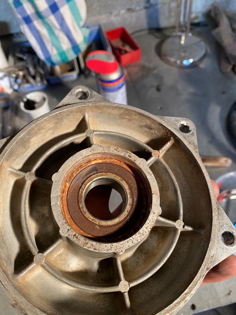

An meiner SP46 ging wärend meinen Geländeintensiven Auslandsreisen schon zum zweiten mal das Radlager im Kettenrad kaputt.
Um Missverständnisse zu vermeiden: nicht die beiden Radlager in der Radnarbe selbst, sondern das Lager in dem Aluklotz, an dem das Kettenrad angeschraubt ist.( in dem die gummi nupsis stecken) vllt weiß jemand wie die Fachbezeichnung dafür ist. :roll: :lol:
Das lager war nicht etwa einfach so kaputt oder hatte übermäßigen Verschleiß, der durch falschen Einbau kommen könnte. :roll: Nein es war vollkommen verdreckt und voller sand. :shock: :o
Ich habe beim ersten lagerwechsel Gleich alle Radlager vorne und hinten gemacht und überall voll abgedichtete lager von SKF verwendet. 8) Alle lager tun seit Jahren braf ihren Dienst, nur das lager im Kettenrad bekommt immer feinen Staub ab, den es nicht verträgt.
Frage an die Gemeinde: habt ihr auch so ein Staub Problem an diesem Lager?
Denn es kann doch nicht sein, dass ich nach jeder ordentlichen Enduro reise mit reichlich Dreck und vielen Furten dieses Lager immer völlig verdreckt vorfinde. Oder?

Bei mit ist dass Phenomen dass das Lager von innen dreck abbekommt. Das Wasser macht zwischen dem ,Kettenradhalter und der Radnabe durch und kommt dann von innen ans radlager habe ich festgestellt.
Dass Original Suzuki lager ist dort nichtmal gesichtet sondern offen.

Auf Bild 2 habe ich gerade den Simmerring entfernt und so sah es unter dem Lager aus.
Dass ist kein Rost sondern roter super feiner Sand.
Und im Lager selbst auch kein rost sonder sand.

es ist wie es ist, Staub und Wasser bahnen sich immer ihren Weg, egal was man macht. Unsere Mopeds sind nun mal nicht Wasserdicht und verlangen halt nach regelmäßiger Wartung.
Nur durch 2RS1 Lager und Einsatz von Fett kannst Du das Eindringen von Staub etwas verzögern, aber nie ganz verhindern.

...ja, das mag schon sein....allerdings erinnere ich mich noch an einen "Fred" hier im Forum vor einigen Jahren, jener hatte auch ein gleichfalls zermatschtes Lager im Kettenradträger...vielleicht macht auch "Spritzwasser" zu "Eintauchen" hier den Kohl fett, bzw. den Unterschied und das Lager hinnich... :roll: :wink:
Re: Radlager Kettenrad hinten SP46
Hier: https://www.dr-650.de/viewtopic.php?p=1 ... en#p157865 hatte ich mal mit Beitrag No. 15 ein Beispiel von Radlagersalat eingestellt....
Die Suzuki Lager sind nur einseitig geschlossen da ist das möglich, das aber trotz gedichtetem Lager so ne´Sauerei ensteht :shock: Wie Thomas TST schrub: Immer ausreichend Fett hinter den Wedi. Allerdings wikt dann eingedrungener Sand wie Schleifpapier, ich würde den Dichtring aufjeden Fall auch erneuern.
