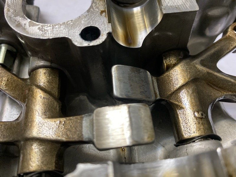

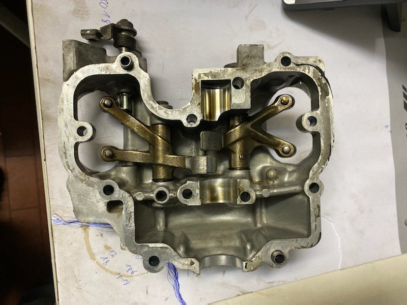

Also dies sind die Bilder von der Werkstatt die ich bekommen habe, zusammen mit der Aussage dass der Zylinderkopf hinüber ist, da ich wie gesagt selber komplett Ahnungslos bin was das Innenleben eines DR Motors angeht, hoffe ich dass ihr vielleicht wisst was in so einem Fall zu tun ist...

Die Kipphebel sind durch, besonders am Auslass. Die Lagerflächen der Nockenwelle sehen eigentlich noch prima aus. Statt komplett wegschmeißen würds reichen, neue NW und Kipphebel zu verbauen. Da der Kopf schon halbert offen ist, würds nicht schaden die Ventile auch gleich neu einzuschleifen.
Re: Zylinderkopf unabhängig von Starter-Modell
Auf dem Foto ist die Lagerfläche von dem Deckel abgebildet. Entscheidend sind die Lagerflächen vom Kopf unter der Nockenwelle. Kannst Du davon Fotos bekommen?Motzkeks hat geschrieben: 26 Okt 2022 20:11 Die Lagerflächen der Nockenwelle sehen eigentlich noch prima aus. Statt komplett wegschmeißen würds reichen, neue NW und Kipphebel zu verbauen.

Jo, komplett hinüber sieht anders aus. Die NW sieht man nicht wirklich gut. Beides gibt es noch. Und falls die Lagerflächen eingelaufen sind, es gibt Instandsetzer. Die müssen aber auch wollen.

Hast du ein paar Bilder von der Nockenwelle aus anderen Perspektiven. Auch interessant ist ein Bild von unten auf den Kopf. Sind die Stege zwischen den Zündkerzenlöcher und der Ventile noch ok ?

Ja, stimmt.Hasi hat geschrieben: 26 Okt 2022 20:18 Entscheidend sind die Lagerflächen vom Kopf unter der Nockenwelle.
Okay, die schlechten Neuigkeiten: mit den verreckten Kipphebeln fährt das Ding keinen Meter mehr.
