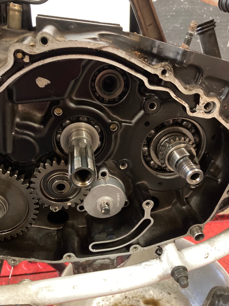

Im Bild seht Ihr den aktuellen Stand: Steuerkette gewechselt, Ölpumpe geprüft (eine kleine Riefe, läuft weiter), Getriebe sieht gut aus. als nächstes wird der Rumpf wieder zugemacht mit allen Wedis die erreichbar sind in neu (Danke Tigerparts) und Danke auch an die Tips hier im Forum!

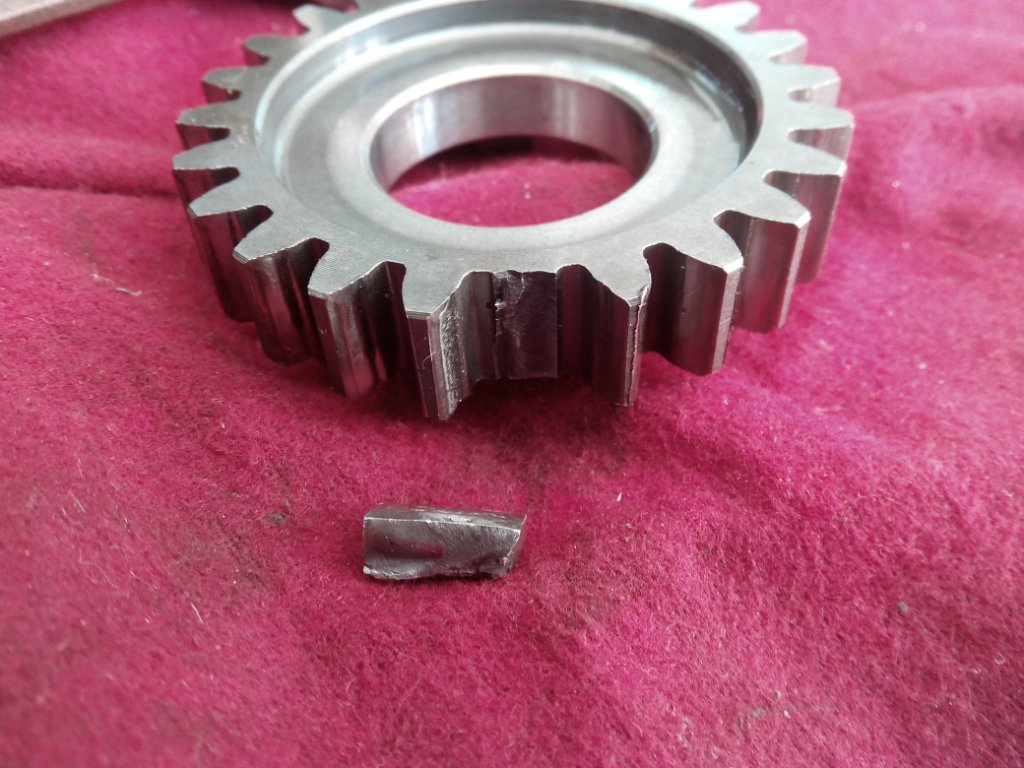

Ich habe den dritten Gang übersehen. Ist hinüber.
So langsam merke ich doch, dass ich ein paar Jahre aus der Motorradwerkstatt raus bin und den Sinn für gründliche Überprüfung wohl verloren habe.
Nochmal 500 Euro und Motor raus? Ich hab keine Lust mehr.
Wenn jemand für einen fairen Preis die Baustelle haben will, wäre ich für Angebote offen. Die Historie ist ja hier komplett nachzulesen.

Ohje!
Bei dem was du jetzt schon alles an Geld, Arbeit, schlaflose Nächte und Ärger reingesteckt hast !
Ziehs durch !
Dichtungssatz, dritter Gang los gehts, dann hast du alles durch !
Mehr als ärgerlich !
Ziehs durch !

...und was heißt: hinüber??? ...man beachte bitte unbedingt das "magentafarbene Tuch" worauf das kaputte Zahnrad gebettet liegt...
Ich guck aber mal in meiner Getriebekiste, ob da noch ein brauchbarer 3. Gang vorhanden ist...ich nehme an: Getriebeausgangswelle?

Da isser wiederuli64 hat geschrieben: 18 Feb 2024 19:07 ...man beachte bitte unbedingt das "magentafarbene Tuch" worauf das kaputte Zahnrad gebettet liegt...![]()

Hi Tobi,
auch von mir Zuspruch. Das wird, nach soviel Mühen und Kohle, ist Aufgeben nun keine Option mehr.
Falls Uli nix in seiner Krabbelkiste findet, kontaktiere mal den Wolfgang (Tigerparts). Wie ich das in der Erinnerung habe, passen die Zahnräder der SE, halber Preis. Man muss wohl die Schaltklauen etwas bearbeiten. Anrufen lohnt sich
Viel Erfolg weiterhin und lg Stefan
Re: DR650RS Fehlkauf-die Leidensgeschichte beendet
Man muss dann beide Gangradpaare komplett tauschen.
Finanziell könnte ein XF Motor ne Option sein, um das Getriebe zu nutzen.

Hi Tobster,
Ich habe hier noch ein brauchbares Getriebe liegen.
Da aber die DR und DRZ in Gold aufgewogen werden sollen kann ich es dir nicht für eine Rolle Doppelkekse mit Schokofüllung überlassen.
Da muss noch eine Tafel Ritter Sport Nuss Nougat rausspringen !
Melde dich nach Beendigung deiner Denkprozesse

Hab auch das SE Gangpaar (nebst zu ändernden weiteren Zahnrädchen) auf Halde, einer der beiden noch aufzubauenden Motoren wird damit ausgerüstet...
Nur Mut!
...ja, stimmt! ...auch das wäre eine Option! Hat der Wolfgang umgesetzt und auf Praxistauglichkeit getestet!https://www.tigerparts.de/shop2/main_bi ... ms_id=5591deFlachser hat geschrieben: 18 Feb 2024 21:52 kontaktiere mal den Wolfgang (Tigerparts). Wie ich das in der Erinnerung habe, passen die Zahnräder der SE, halber Preis.
