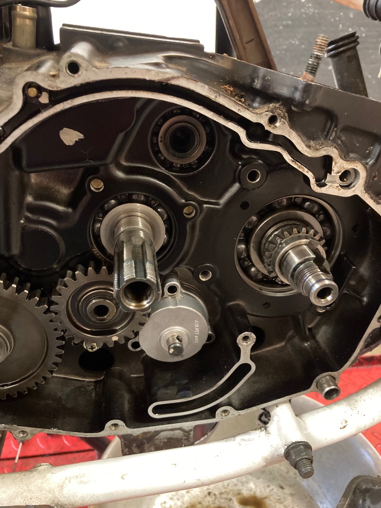

Hier also an anderer Stelle die Fortsetzung meiner Leidensgeschichte.
Ich hatte ja schon geschrieben, dass Marokko in dem Sinne wofür ich die DR gekauft habe nicht mehr stattfinden wird. Aus Gründen (liegt nicht an mir)
Da kam dann schon einiges zusammen:
Der absolute Fehlkauf meines Lebens was ein Motorrad angeht.
Die Überholung der Schandmöhre unter heftigem Einsatz von Geld und Zeit. Zum Glück bin ich beruflich vorbelastet und kann fast alles selber erledigen.
Dann endlich die erste Wochenendreise zum MaxlRide nach Bayern um dabei festzustellen, dass das Scheissding richtig Spass macht aber 1,5 Liter Öl oder so auf 100km will. Stimmt also was nicht.
Motor zerlegt zur Diagnose und einen heftigen Blowby durch zusammengerostete Kolbenringe auf der Laufbahn festgestellt.
Also habe ich den Motorenguru meines allergrössten Vertrauens kontaktiert und ein 20 Kilo Paket mit allen relevanten Motorteilen losgeschickt. Der Kerl ist für mich leider am anderen Ende der Republik.
Es kommt die Nachricht, dass er es retten kann mit einem ganzen Millimeter Aufmaß.
Ein Ventil ist hin und er muss ein bisschen was planen und fräsen aber dann gehts wieder wie neu.
690,-€
Motorsport kostet.
Im Bild seht Ihr den aktuellen Stand: Steuerkette gewechselt, Ölpumpe geprüft (eine kleine Riefe, läuft weiter), Getriebe sieht gut aus. als nächstes wird der Rumpf wieder zugemacht mit allen Wedis die erreichbar sind in neu (Danke Tigerparts) und Danke auch an die Tips hier im Forum!

Und weiter geht sie, die Leidensgeschichte :cry:
Ich habe den dritten Gang übersehen. Ist hinüber.
So langsam merke ich doch, dass ich ein paar Jahre aus der Motorradwerkstatt raus bin und den Sinn für gründliche Überprüfung wohl verloren habe.
Nochmal 500 Euro und Motor raus? Ich hab keine Lust mehr.
Wenn jemand für einen fairen Preis die Baustelle haben will, wäre ich für Angebote offen. Die Historie ist ja hier komplett nachzulesen.

...und was heißt: hinüber???
...das ist: hinüber!
...man beachte bitte unbedingt das "magentafarbene Tuch" worauf das kaputte Zahnrad gebettet liegt... :lol:
Ich guck aber mal in meiner Getriebekiste, ob da noch ein brauchbarer 3. Gang vorhanden ist...ich nehme an: Getriebeausgangswelle?

auch von mir Zuspruch. Das wird, nach soviel Mühen und Kohle, ist Aufgeben nun keine Option mehr.
Falls Uli nix in seiner Krabbelkiste findet, kontaktiere mal den Wolfgang (Tigerparts). Wie ich das in der Erinnerung habe, passen die Zahnräder der SE, halber Preis. Man muss wohl die Schaltklauen etwas bearbeiten. Anrufen lohnt sich :wink:.
Viel Erfolg weiterhin und lg Stefan
Beiträge: 3477
Re: DR650RS Fehlkauf-die Leidensgeschichte beendet
Man muss dann beide Gangradpaare komplett tauschen.
Finanziell könnte ein XF Motor ne Option sein, um das Getriebe zu nutzen.

Hi Tobster,
Ich habe hier noch ein brauchbares Getriebe liegen.
Da aber die DR und DRZ in Gold aufgewogen werden sollen kann ich es dir nicht für eine Rolle Doppelkekse mit Schokofüllung überlassen.
Da muss noch eine Tafel Ritter Sport Nuss Nougat rausspringen ! :D
Melde dich nach Beendigung deiner Denkprozesse

deFlachser hat geschrieben: 18 Feb 2024 21:52 kontaktiere mal den Wolfgang (Tigerparts). Wie ich das in der Erinnerung habe, passen die Zahnräder der SE, halber Preis.
...ja, stimmt! ...auch das wäre eine Option! Hat der Wolfgang umgesetzt und auf Praxistauglichkeit getestet!https://www.tigerparts.de/shop2/main_bi ... ms_id=5591
Hab auch das SE Gangpaar (nebst zu ändernden weiteren Zahnrädchen) auf Halde, einer der beiden noch aufzubauenden Motoren wird damit ausgerüstet... 8)
Nur Mut! :wink: 8)
