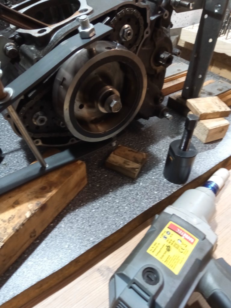

...ich hatte mal einen Motor vom "Frankie/Moped-4-fun" vermacht bekommen, da wollte bei ihm das Polrad auch nicht runter...er hatte es mit allem was er zur Verfügung hatte, einschließlich warmmachen versucht...ohne Erfolg!
Ich habe den Motor in meine Halterung gepflantzt, Gegenhalter montiert und bin mit Abzieher und dem großen "Feld-Wald-Wiesen-Elektro-Schlagschrauber" dran...schwupps, war's runter!

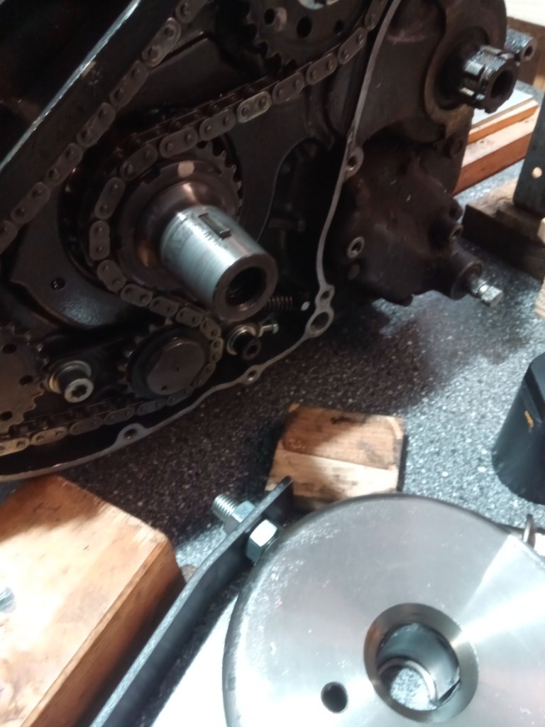

An der BIG hatte ich auch mal Probleme das Polrad ab zu bekommen.
Die Abhilfe brachte eine passende Hülse, die ich auf die Polradschraube gesteckt hatte.
Offenbar hat die Abzieherschraube die Polradschraube beim zuziehen reingedreht.
Die Hülse muss so schmal sein, das sie nicht auf dem Polrad aufliegt.

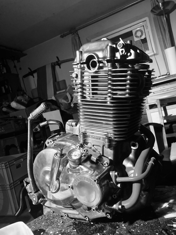

Über Weihnachten zu Hause sein bedeutet in meinem Fall ab Mitte Dezember, also ja. Bis 23.12 haben offen.
Im Hintergrund: Kellerfenster, links unten zu erkennen: besagte Transportkisten. Ist das Verhör beendet?

Ja genau so, das ist wirklich das Hauptproblem, die Polradschraube wird von der Abzieherschraube reingedreht! Ein Stück Rundstahl anfertigen, was genau durch das Loch im Polrad geht und auf der Stirnseite der Kurbelwelle aufliegt.Aynchel hat geschrieben: 20 Sep 2024 09:21 An der BIG hatte ich auch mal Probleme das Polrad ab zu bekommen.
