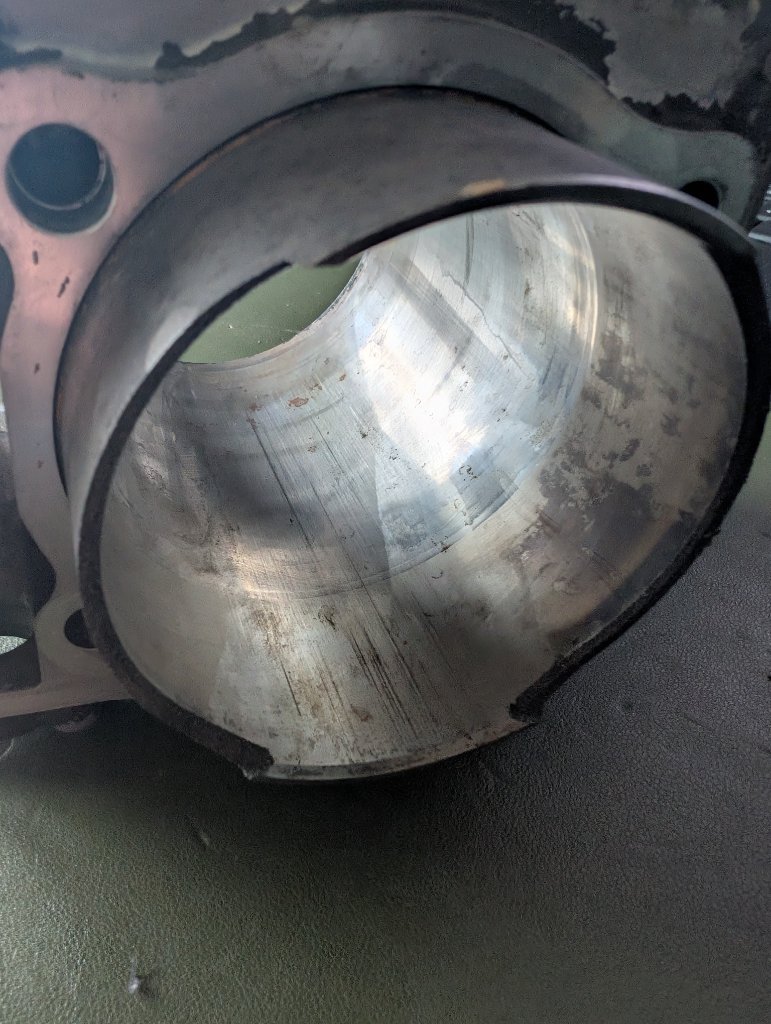

ich würde gerne meinen Zylinder säubern und honen. Scheint, als sind da oberflächlich ein paar kleine Ablagerungen drinnen. Motor hat ca. 50k Kilometer runter.
Die Kompression hatte ich nicht getestet. Ich hoffe einfach mal, das ich kein Übermaß brauch. Daher würde ich erstmal daheim selbst feinhonen. Was meint ihr?

Kann man machen, mit 50 tkm und wie das Teil auf den Bildern aussieht würde ich einmal Übermaß wählen.
Kann aber täuschen ! 🤠

Wobei ich bei den sichtbaren Riefen auch ohne Ausmessen Jörg zustimme. Da ist wahrscheinlich 1. Übermaß angebracht.

Arg, das wollte ich eigentlich verhindern :D das heißt ich muss mir einen vernünftigen Honer suchen und einen Übermaßkolben bestellen?

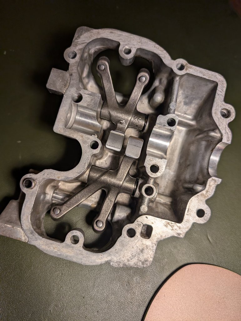

Das honen werden ich mir nochmal genauer anschauen. Der Rest vom Motor liegt in Teilen vor mir und weitestgehend gereinigt. Hier mal die Kipphebel

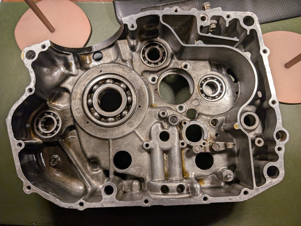

Ansonsten sehen die Gehäusehälften leicht mitgenommen aus. Ich habe die Dichtflächen so gut es ging gereinigt. Vielleicht muss ich zu Not die Flachen Planfräsen lassen. Ich habe die Hoffnung das mit Dirko noch alles gut dichtet :D
Ansonsten habe ein paar Zahnräder Pitting

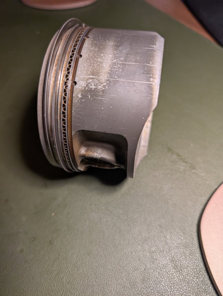

Ach ja und hier der derzeitige Kolben. Den müsste ich nochmal ausmessen.

Shary hat geschrieben: 02 Feb 2025 20:17 Ach ja und hier der derzeitige Kolben. Den müsste ich nochmal ausmessen.
So blank wie der am Hemd ist. Der kippelt doch schon.
