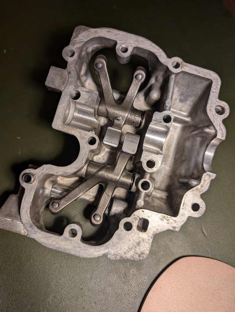

Das honen werden ich mir nochmal genauer anschauen. Der Rest vom Motor liegt in Teilen vor mir und weitestgehend gereinigt. Hier mal die Kipphebel

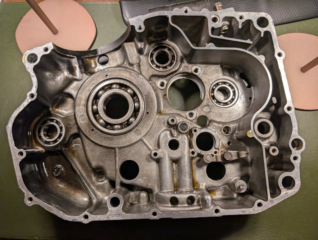

Ansonsten sehen die Gehäusehälften leicht mitgenommen aus. Ich habe die Dichtflächen so gut es ging gereinigt. Vielleicht muss ich zu Not die Flachen Planfräsen lassen. Ich habe die Hoffnung das mit Dirko noch alles gut dichtet :D

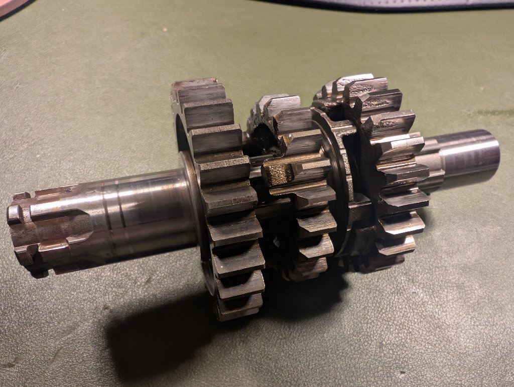

Ansonsten habe ein paar Zahnräder Pitting
