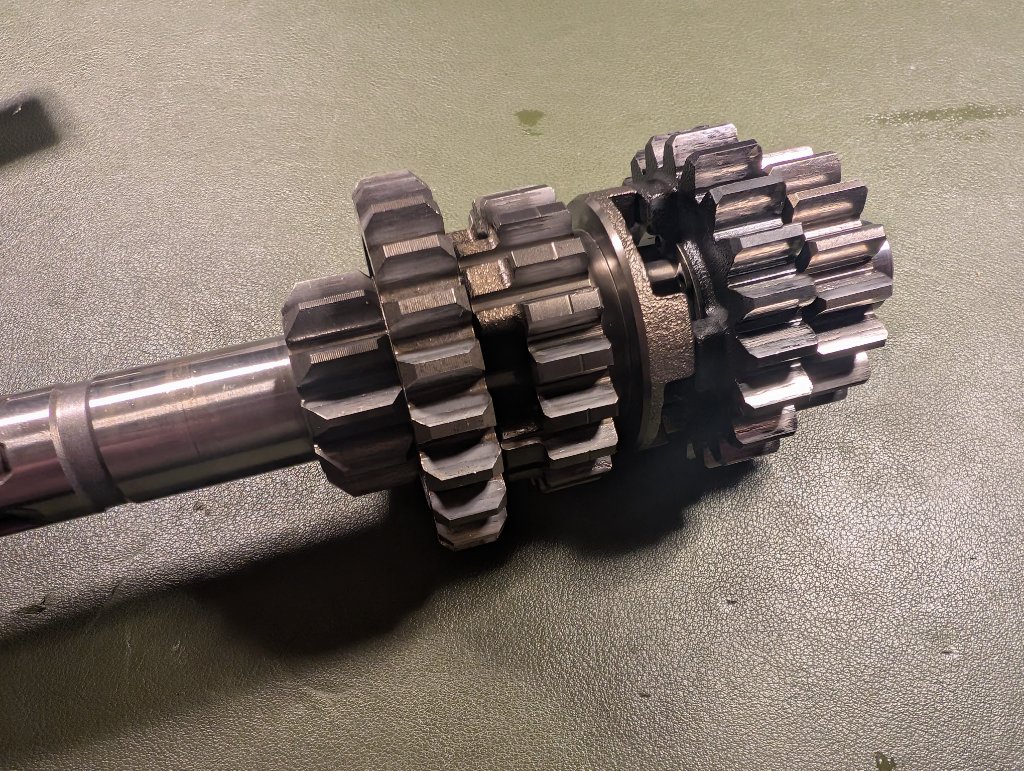

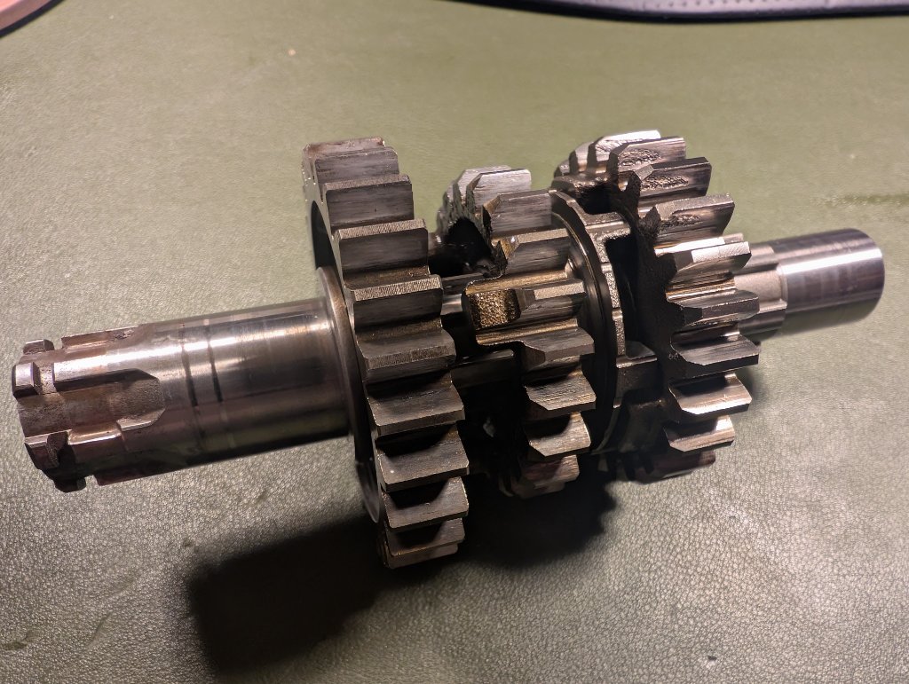

Ansonsten sehen die Gehäusehälften leicht mitgenommen aus. Ich habe die Dichtflächen so gut es ging gereinigt. Vielleicht muss ich zu Not die Flachen Planfräsen lassen. Ich habe die Hoffnung das mit Dirko noch alles gut dichtet
Ansonsten habe ein paar Zahnräder Pitting
1993 RSE
1993 RSE

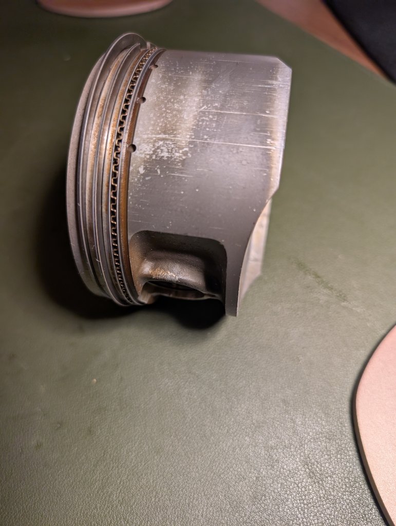

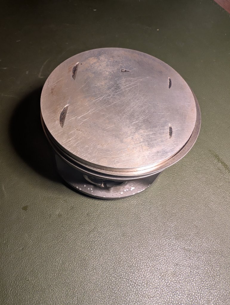

Ach ja und hier der derzeitige Kolben. Den müsste ich nochmal ausmessen.
1993 RSE
1993 RSE

So blank wie der am Hemd ist. Der kippelt doch schon.Shary hat geschrieben: 02 Feb 2025 20:17 Ach ja und hier der derzeitige Kolben. Den müsste ich nochmal ausmessen.
