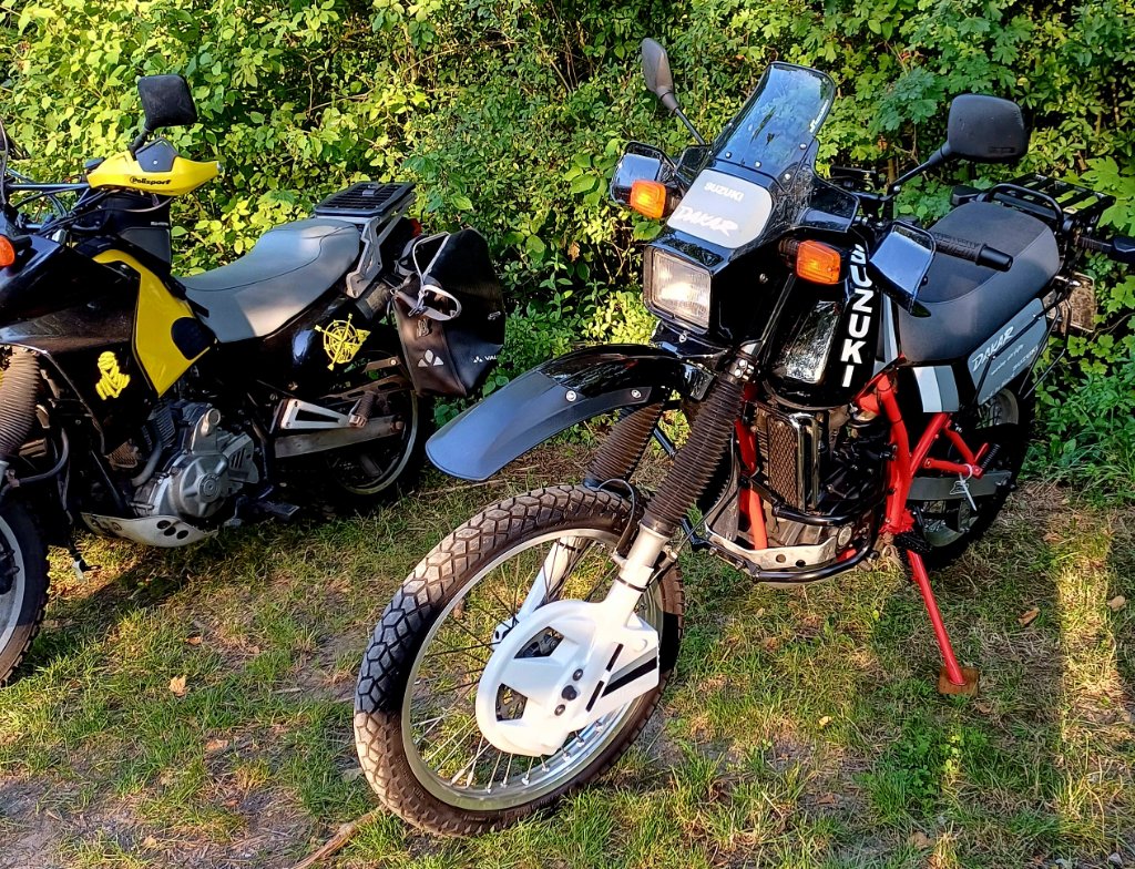

Suche für die DR600 Schutzbügel.
Beim Hessler gibt es die H&B.
Dieser sieht aus wie von der DR650 Dakar.
Hab hier ein Bild von einer schönen 650 vom Treffen in Bruchsal,aber ich weiß den Besitzer nicht mehr :roll:
Gehe ich richtig in der Annahme,dass ich die Bügel dieser 650 such an meine 600er passen?
Welche Erfahrungen habt ihr gemacht mit Sturzbügel?
Die Geschichte von den Bügeln von temu kenne ich...Motorschaden nsch Sturz...nicht gut!
Gibt es auch Bügel für den Tankschutz?
Oder hilft der von H&B auch den Tank zu schützen?

Beiträge: 1098
Re: Motor,Tank Sturzbügel
Hi Tom,
soweit ich mich erinnere hat die DR 600 ein rundes vorderes Rahmenrohr. Bei den 650er ist es vierkant.
Bestimmt gibt es noch andere Unterschiede.
Man müßte mal Mut haben, so wie es einige in diesem Forum gemacht haben, einfach einen Bügel kaufen und diesen anpassen. An dieser Stelle vielen Dank
für den GabelStabi. Das Ganze schön dokumentieren und unter Anleitungen archivieren.
Ich habe leider nicht mehr die Möglichkeiten für solche Arbeiten und die Industrie wird es mangels Masse wohl kaum übernehmen.
Grüße Thomas
Beiträge: 990
Danke Thomas für die RM.
Also soweit ich weis hat die DR 500 einen Rundstahl Rahmen.
Die 600 SN41A und 650 SN41B sind eckige Stahlrahmen.
Denke da auf dem Bild ist ein B Ausführung.
E gibt einen Bügel für die B von Hessler bzw. Hepco & Becker .
Der sollte p&p passen, aber als Versuch 260€ auszugeben und dann passt der doch nicht.... :roll:
Dann lieber einen günstigen von RD-Moto (obwohl die im Internet nicht so gut bewertet werden.
Oder wenn was günstiges gebrauchtes auftaucht...
Ist noch Zeit und der Winter ist lang

Stollenreiter (15 Sep 2025 17:28)
Beiträge: 2134
...okay, hab' längere Zeit weder ins Forum, noch in meine E-Mails geschaut... :roll:
Also: die Sturzbügel für meine beiden Babys hab ich damals direkt bei H&B geordert, diese sollten auch an der 600er passen!
Allerdings habe ich die unteren Löcher des Bügels aufgebohrt, (allein schon weil mir die Lösung mit M6er Schrauben zu unsicher war) damit die vorhandenen (aber dann zu kurzen!) M8 Schrauben vom Motorschutz durch den Bügel passen...die Schrauben nimmt man dann halt entsprechend länger!
Zur Stabilität der Sturtzbügel kann ich nur sagen:pfälzische Wertarbeit! :mrgreen:
...und der Tank wird durch die weit ausladenden Bügel ganz gut mit geschützt...hab' ich des öfteren bereits unter realistischen Bedingungen prüfen können... :lol:
Hoffe ich konnte damit helfen! :wink:
Beiträge: 990
Danke Uli,
Super dann nehme ich den von H&B.
Würde gerne den alten Tank weiter fahren da dieser eh schon ein paar Macken hat :mrgreen:
Zur Not hätte ich noch einen kleineren Tank...
Danke für die Infos mit dem Aufbohren.
