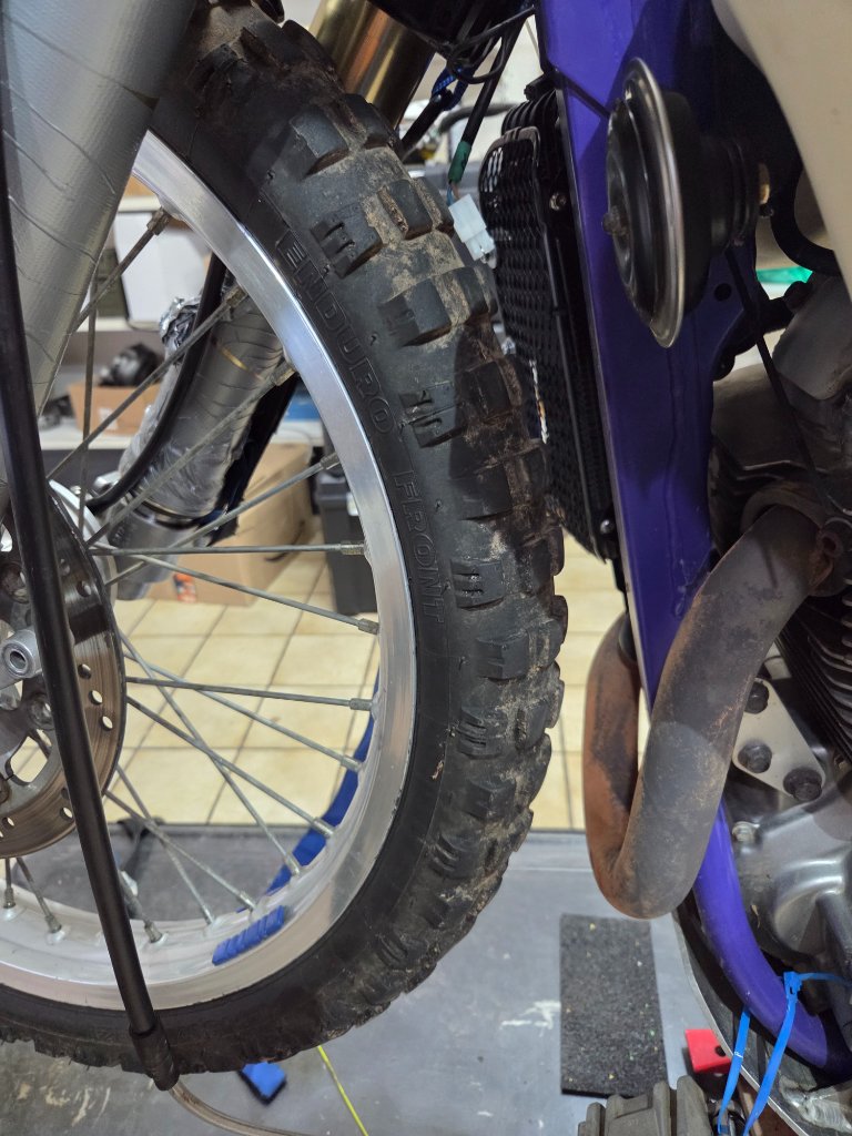

Aktuell muss ich noch den Federweg prüfen, bin mir aber nicht sicher ob ich das messen kann, ohne die Gabel zu öffnen.
Federweg der RMZ is 310mm, gleichzeitig ist das Moped vorne ca 4cm höher im vergleich zur origianl Gabel geworden.

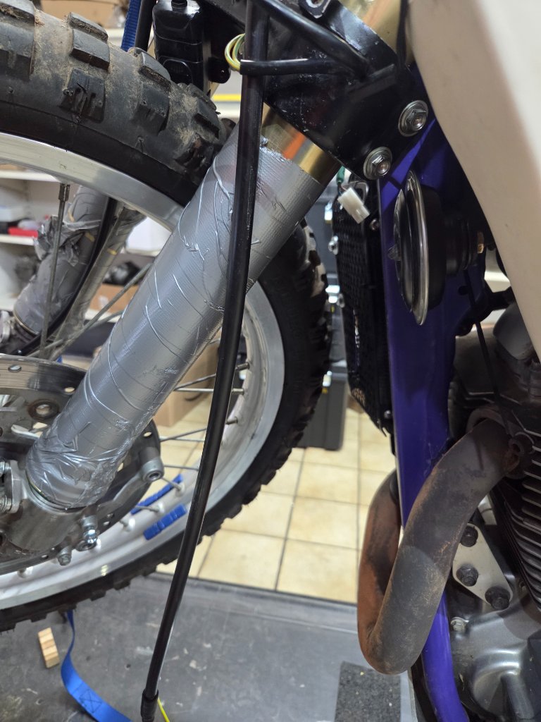

Ich habe die Gabeln mal teilzerlegt (Federn und Öl raus) und dann die Länge im eingefahrenen Zustand gemessen.
RMZ Gabel: ca. 635mm Oberkante (unterhalb der Verschlussschraube) Mitte Achse
DR Gabel: ca. 645mm Oberkante (unterhalb der Verschlussschraube) Mitte Achse
+- 2 mm
Bezüglich des Endanschlags könnte die RMZ Gabel sogar schon passen, da sie ja nur 1cm kürzer ist als die DR Gabel.
Heißt aber auch es macht Sinn den Dorn der DR zu verwenden um mit der Oberen Gabelbrücke so weit runter wie möglich zu kommen.
Morgen werde ich alles mal so einbauen und auf Freigängigkeit prüfen.

Das mit dem Hydrostop ist mir bewusst, ohne Öl wäre dann der Worst-Case, dann bin ich mit Öl auf der sicheren Seite.
Apropo sichere Seite:
Gabel ist voll eingefedert und oben ca. 1cm durchgesteckt. Da ist mehr als genug Luft!
Somit muss der untere Endanschlag nicht angepasst werden. Bin selbst etwas überrascht, das man vorne "so viel" Luft hat.
