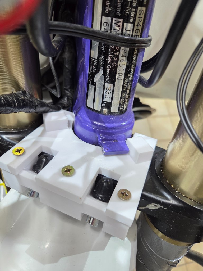

Lenkanschlag: Im USD-Thread ist eine Lösung gezeigt die mir sehr gut gefällt. Anhand dieser Inspiration werde ich versuchen etwas für dei RMZ Gabelbrücke zu bauen.
Zündscholss: Ein adapter ähnlich zu dem aus dem USD Thread, damit auch das Lenkerschloss nutzbar bleibt.

Außerdem bin ich grade dabei eine Lenkanschlag Adapterplatte zu konstruieren.

Aktuell habe ich die Adapterplatten etc. mal am PC konstruiert und 3D-Drucken lassen.
Im Lauf der Woche werde ich das montieren.

1. Konstruktion der Lenkanschläge ist fertig. Zumindest aus PETG
Falls mir jemand beim fertigen der 2 Teile aus Alu helfen kann, bitte melden. Kann sie als 3D-Modell oder techn. Zeichnung zur Verfügung stellen.

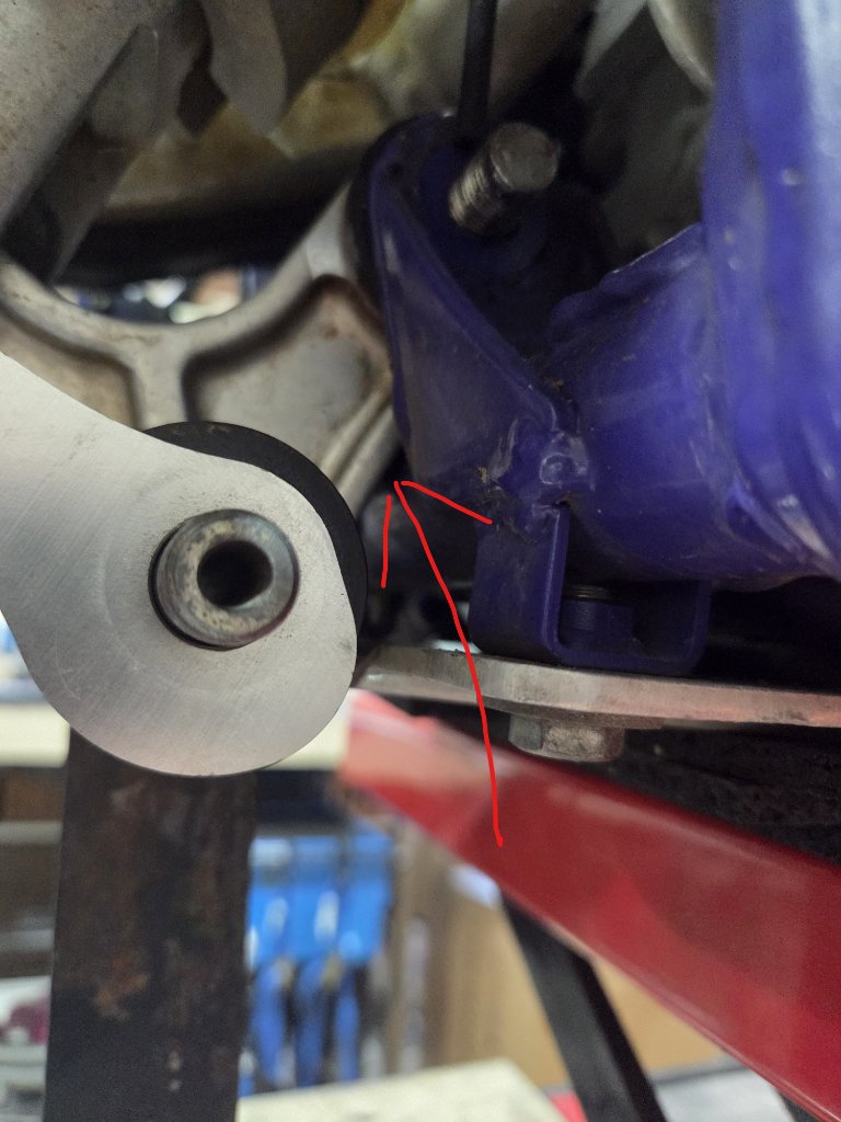

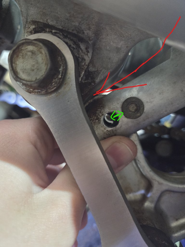

Ich habe das hintere Fahrwerk mal teilzerlegt.
Bei gelöstem Federbein, geht die Schwinge (Hinterrad) so weit runter, bis der Knochen an Rahmen und Schwinge anstößt.
In disem Fall habe ich ca. 7mm Distanz zwischen Auge Federbein zum Auge des Knochsens, grün markiert im 2. Bild. Das heißt um auf der sicheren Seite zu sein, ist hier eig. nur Platz für 5mm verlängerung des Federbens.
Das ist ernüchternd und unerwartet.
wären ja nur ca. 15mm höher.

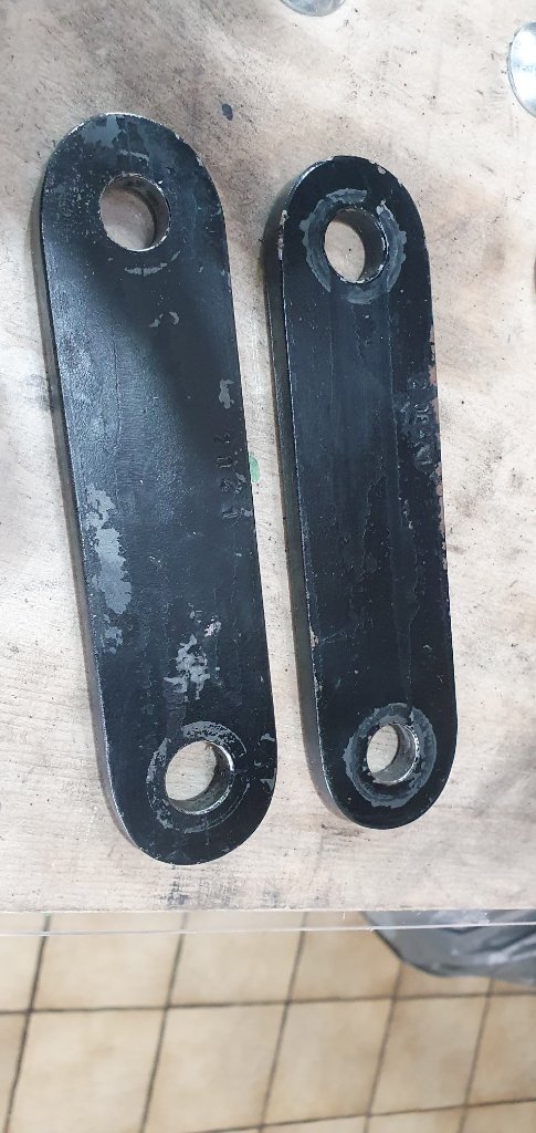

Was mich noch etwas stutzig macht ist auch, dass ich in meiner Sammelkiste verschiedene Umlenkknochen habe.
Schwarz aus Stahl und aus Alu (oben).
Die aus Stahl sind etwas länger was am Heck ca. 30mm Höhe (niedriger) aus macht. Habe die Länge der Teile allerdings grade nicht parat.
Es könnte ja sein, das ich unwissentlich ein Höher- oder Tieferlegungskit verbaut habe.
Beim Kauf waren die aus Stahl verbaut, und da mit diesen mehr "Luft" an der Umlenkung war habe ich die damals wieder eingebaut, ohne die Fahrwerkshöhe zu hinterfragen.

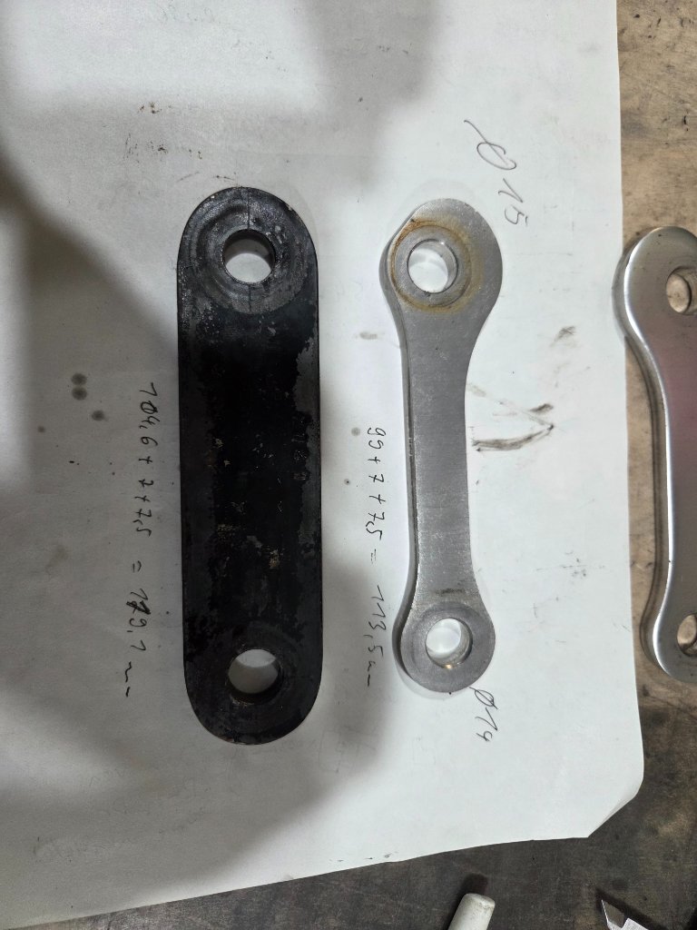

Vergleich der beiden Knochen (Lochmitte zu Lochmitte):
Am Hinterrad macht das 2cm Fahrwerkshöhe aus.
In den engl. sprachigen Foren finde ich immer weider 115mm als Standardmaß.

Mit anderen Knochen bekommst du die höher ohne mehr Federweg zu erhalten. Wäre besser als nichts mit längerer Gabel…
