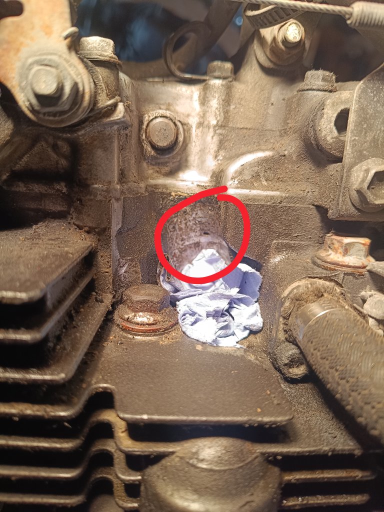

ich nochmal.
Ich gehe mal davon aus daß das Loch auf dem Foto im Anhang nicht dahin gehört und da das Öl rauskommt ?

Re: Ölaustritt am Zylinderfuß
Bei manch 600 Zylinderkopf ist das auch so und könnte auch zu :wink:

Stollenreiter hat geschrieben: 09 Apr 2026 19:40 Bei manch 600 Zylinderkopf ist das auch so und könnte auch zu :wink:
Heißt das Loch gehört da hin ?

Beiträge: 3668
Gehört da nicht hin, wirkt aber eher wie eine oberflächlicher Inpact und weniger wie ein Loch. Sicher das da Öl raus kommt? Und was hat das Loch mit dem Zylinderfuß zu tun?
Beiträge: 1863
Das Loch gehört mehr oder weniger da hin und war schon häufiger in der Diskussion. Es kommt, wenn beim Bohren der Aussparung für die Zündkerze das Sackloch für eine der Zylinderkopfhaubenschrauben getroffen wird.
https://dr-650.de/viewtopic.php?t=13759&hilit=loch
https://dr-650.de/viewtopic.php?p=12675 ... pf#p126757
Wenn da Öl rauskommt, sind ganz andere Sachen im Argen. :wink:
