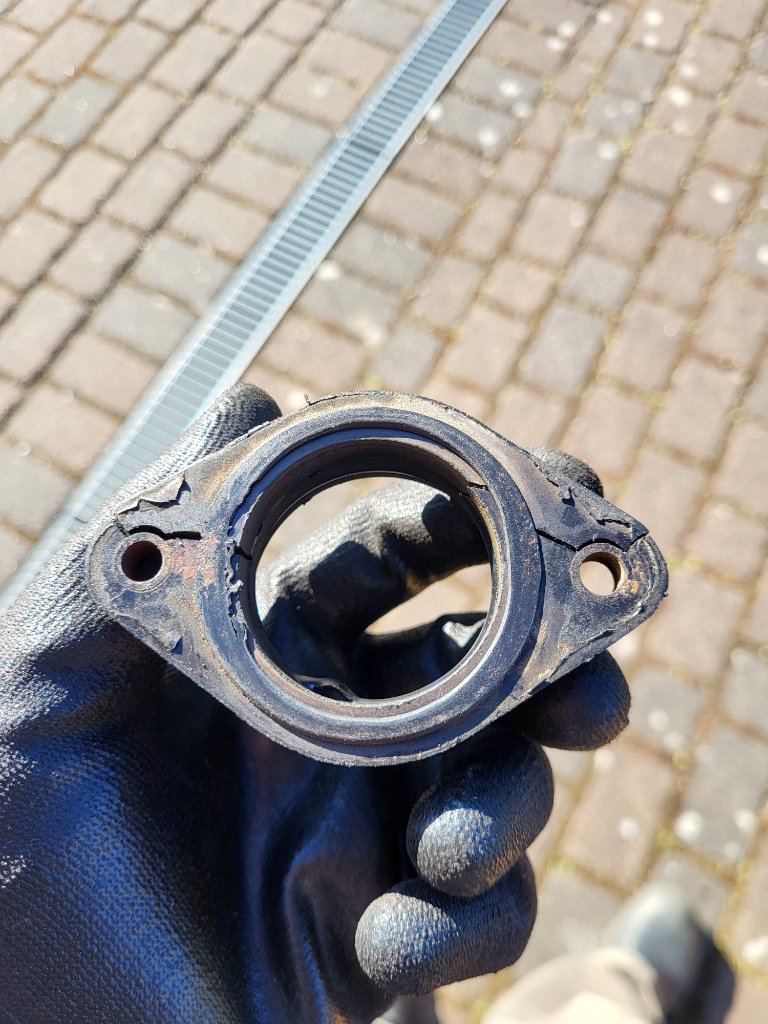

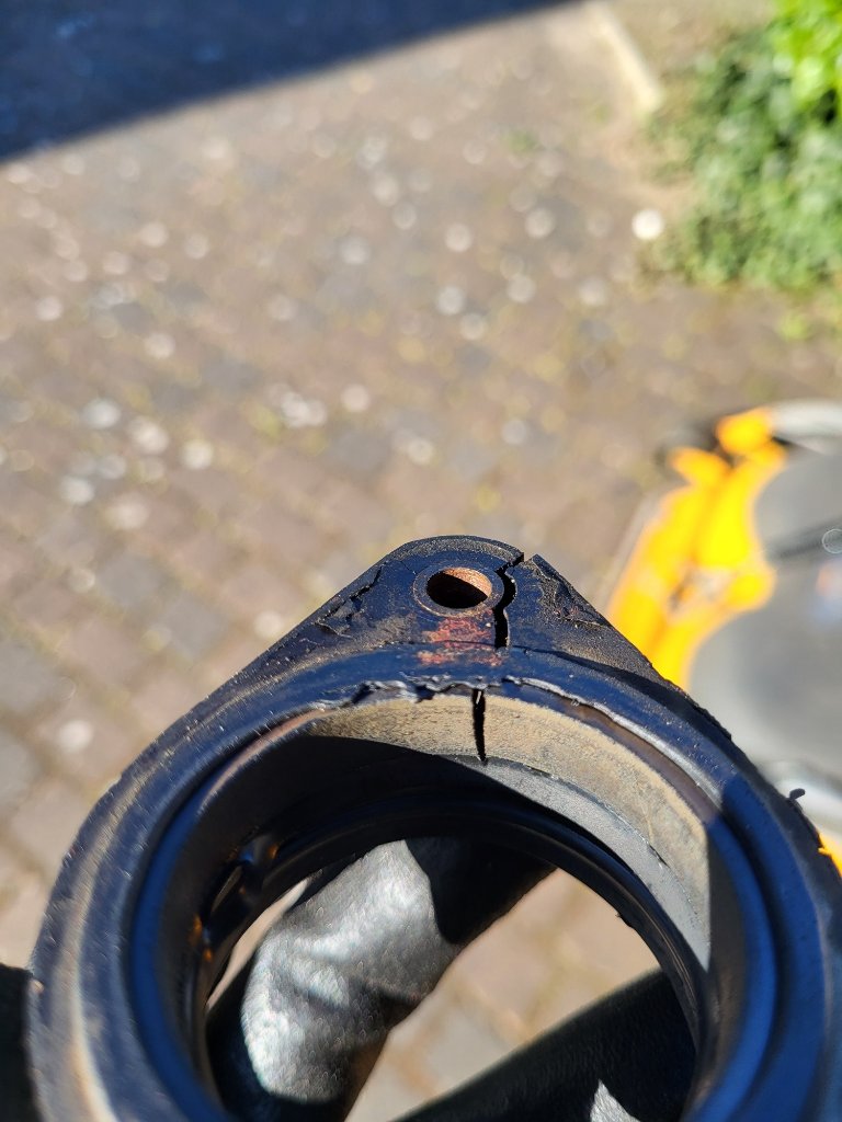

Als ich die Maschine danach laufen lassen habe, ist mir aufgefallen, dass die beim Ansaugstutzen Fremdluft zieht (zischendes Geräusch)
Habe mir in weiser Vorraussicht direkt einen erschwinglichen, gebrauchten Stutzen für 30 € auf Kleinanzeigen gesichert und heute den alten Stutzen ausgebaut (siehe Bilder).
Eigentlich wollte ich fragen, ob zwischen Motor und Stutzen nicht eine Dichtung benötigt wird, habe mir die Frage gerade aber mehr oder weniger selbst beantwortet.
https://www.ebay.de/p/21057513086?iid=1 ... XDzuBR1ljs
Dieser O-Ring gehört zwischen Motor und Stutzen, richtig ? Die zermatschte und zerfledderte Masse ist dann anscheinend der alte O-Ring ...

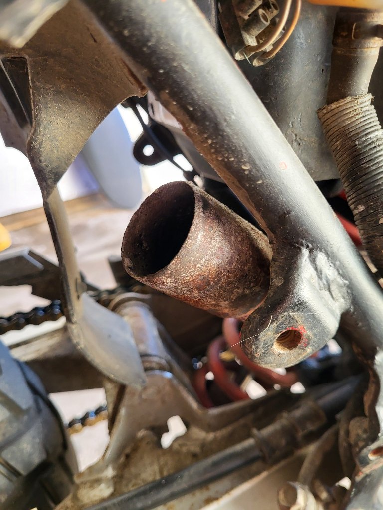

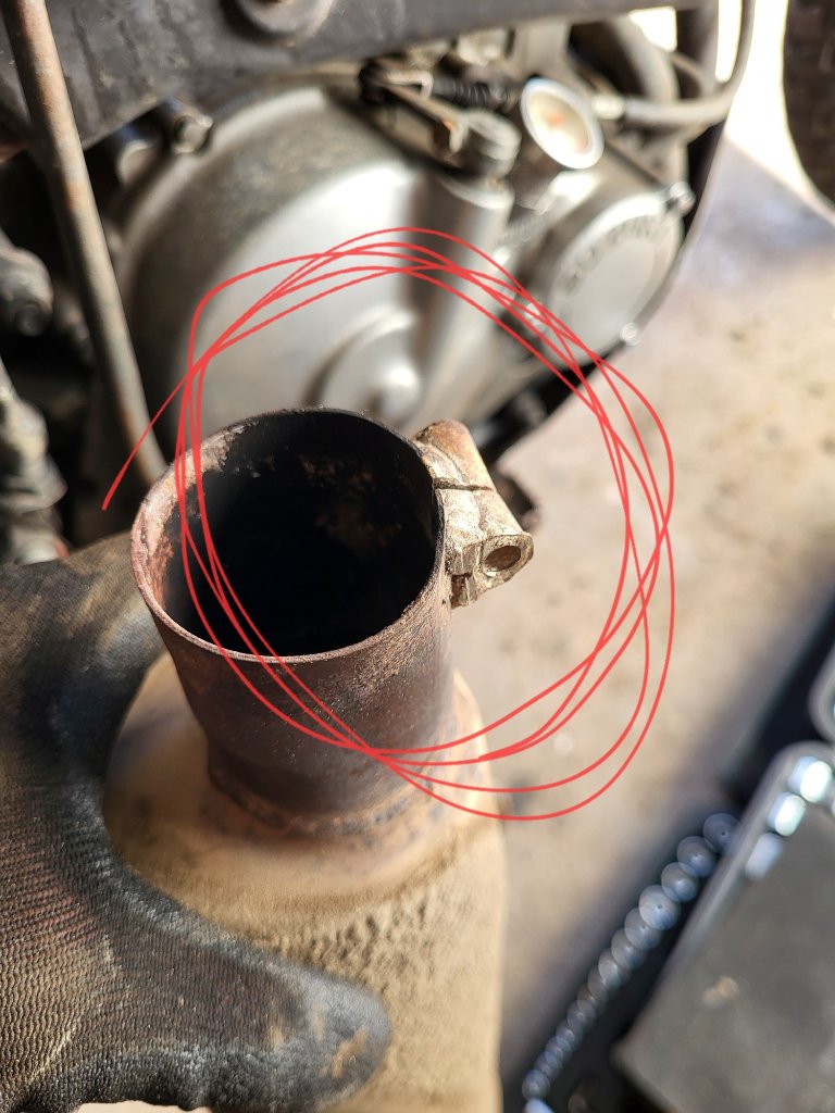

Außerdem habe ich festgestellt, dass mein Endttopf relativ locker auf dem Krümmer gegessen hat, daher habe ich den kurzerhand einmal abgebaut.
Er saß so wie auf den Bildern zu sehen auf dem Krümmer und war nur an den beiden Schrauben am Rahmen befestigt.
Reicht es, wenn ich den Auspuff wieder auf den Krümmer setze und mit einer passenden Schraube an der vorgesehenen Stelle (im Bild markiert) "festziehen" oder gehört da eigentlich noch was zwischen Auspuff und Krümmer ?
Der Auspuff ist ein Sebring Enduro S.

Mo
Beiträge: 1339
Re: Metall + ? Dichtungsteile ? im Sumpf
UnsMoe hat geschrieben: 20 Apr 2026 23:30 Reicht es, wenn ich den Auspuff wieder auf den Krümmer setze und mit einer passenden Schraube an der vorgesehenen Stelle (im Bild markiert) "festziehen" oder gehört da eigentlich noch was zwischen Auspuff und Krümmer ?
Nein. Da gehört eine Dichtung dazwischen, in dem Link die Nummer 13: https://www.bike-parts-suz.com/suzuki-m ... 8951/M/454
Aber: Ich erinnere mich von meiner SP44 mit dem Sebring, das hat nicht gepasst, der Sebring war zu eng und ließ sich zumindest mit meinen Mitteln nicht so aufweiten dass die originale, doch recht fette Dichtungsmanschette da reingepasst hätte.
Ich hab mir damals mit einer Ofenschnur beholfen, das war irgendwas aus dem Kachelofenbau mit 1mm Stärke wenn ich mich recht erinnere. Das hat zwar auch nicht richtig gepasst und leicht undicht war es immer noch, aber es ging so halbwegs. Vielleicht hat noch jemand eine bessere Idee, mir hat das damals gereicht und dem TÜV auch.
