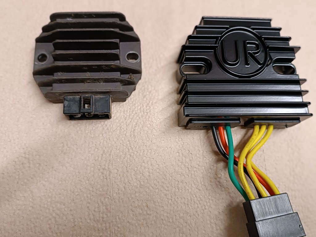

hans_olo hat geschrieben: 22 Sep 2025 21:56 Kennt jemand diesen Regler-Hersteller: https://ultimaterectifier.com/ ? Die sitzen wohl in Holland, geben 3 Jahre Garantie, aber ich finde irgendwie keine Erwähnungen in anderen Foren oder Reddit oder so, ausser das hier: https://www.klrforum.com/threads/anyone ... ier.83500/
Cheers, Stefan
Habe mir diesen vor meiner Balkanreise gekauft, funktioniert einwandfrei und ist Plug and Play :mrgreen:
Gruss aus Kroatien
Alf

Das ist schön zu hören, wie hast Du den montiert? An die alte Stelle passt er nicht so recht… nächste Woche habe ich frei und das Wetter fängt an zu locken, also wollte ich mich da jetzt mal dran machen :-)
Das Teil liegt nämlich schon seit Herbst bei mir rum…
Alf
Beiträge: 106
Wohnort: Schweiz
Re: SP46B Lichtmaschine und Regler
Beitrag von Alf »
Stimmt, er ist ja etwas grösser als der originale Regler.
Habe zwei Aluhülsen als Distanzhalter verwendet, so konnte ich ihn an der gleichen Stelle anschrauben.
