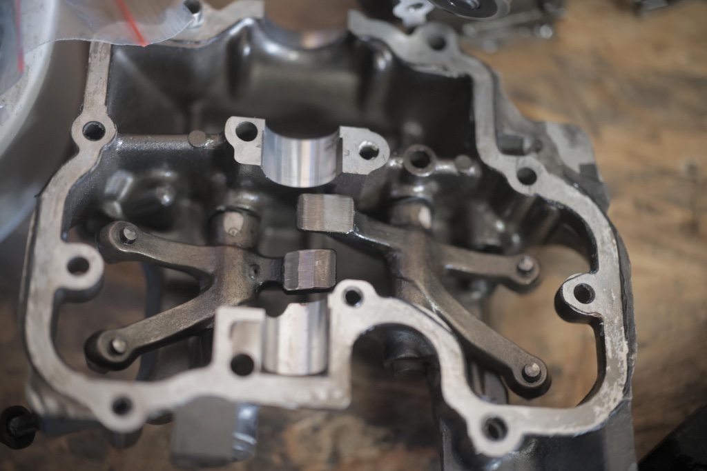

Also erst mal den Zylinderkopf Deckel runter und Bilder machen und hier posten.
Wenn die Nockenwelle im Zylinderkopflagerung eingelaufen ist,solltest nach Ersatz schauen.
Nocke und Kipphebel gibt es noch neu.

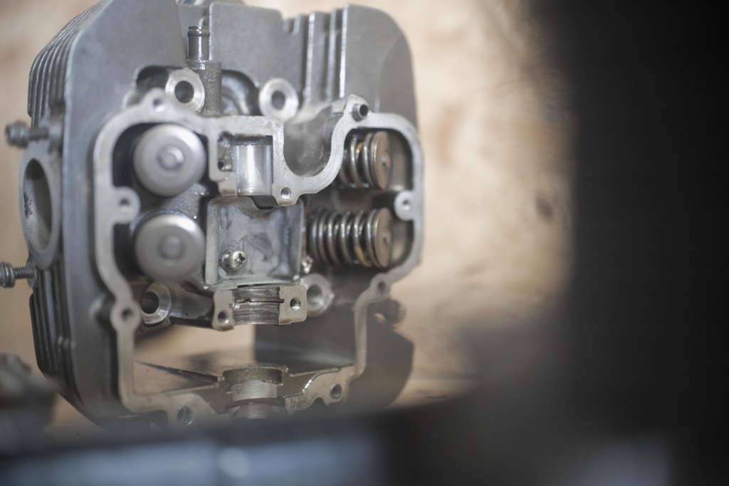

also der Kopf hat es hinter sich.
Hab selbst so einen Kandidaten, bei dem ich bis heute keinen Metallbetrieb bzw.Motorinstandsetzer gefunden habe, der das wieder instandsetzt.
Also gebrauchten Zylinderkopf mit Deckel und wenn möglich mit Nocke und Kipphebel suchen.
Wichtig sind die Lagerstellen der Nockenwelle!

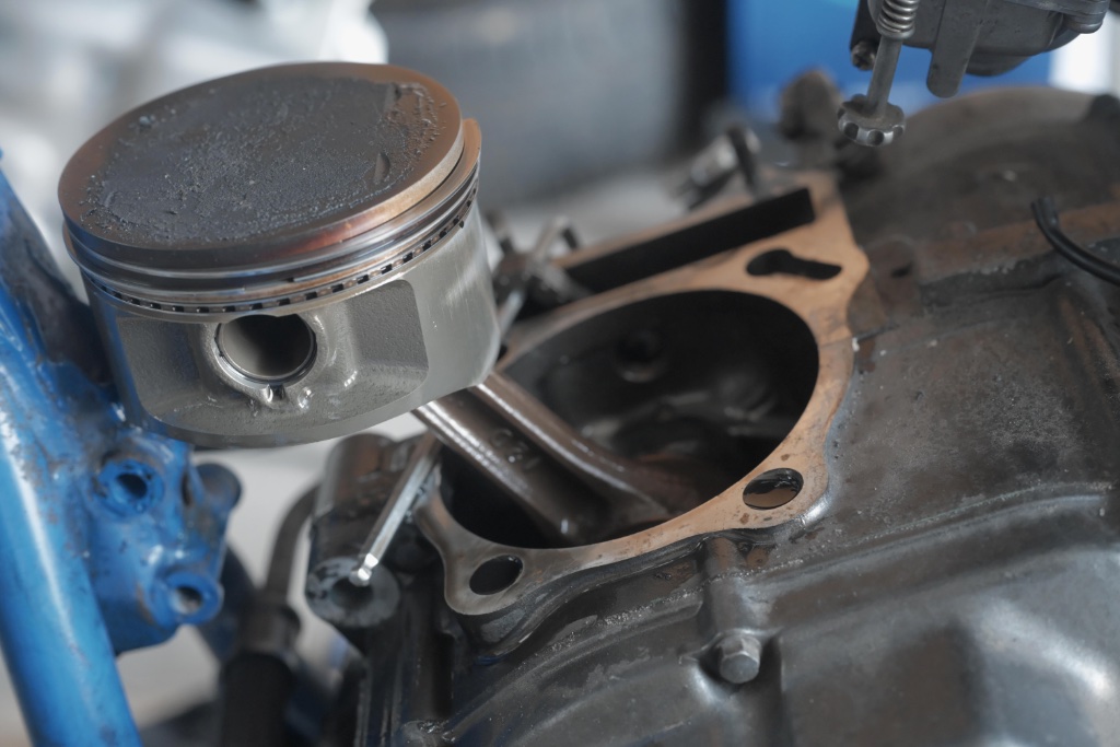

Wenn die Kolbenringe oder Zylinder durch sind, gelangt der Druck der Verbrennung ins Kurbelgehäuse. Dadurch wird Öl durch die Entlüftung ins die Luftfilterkasten gedrückt.Henry hat geschrieben: 27 Apr 2026 00:25 Den Ölverlust kann ich mir nicht wirklich erklären wird aber wahrscheinlich verbrannt worden sein.
Wobei die Verbrennung von Öl in der beschrieben Größenordnung im Spiegel auffallen würde.
Kopf und Haube können beim Instandbesetzer geplant und abschließend die Bohrung neu gesetzt werden. Dann ist es wenigstens neu und nicht nicht ebenfalls uralt.

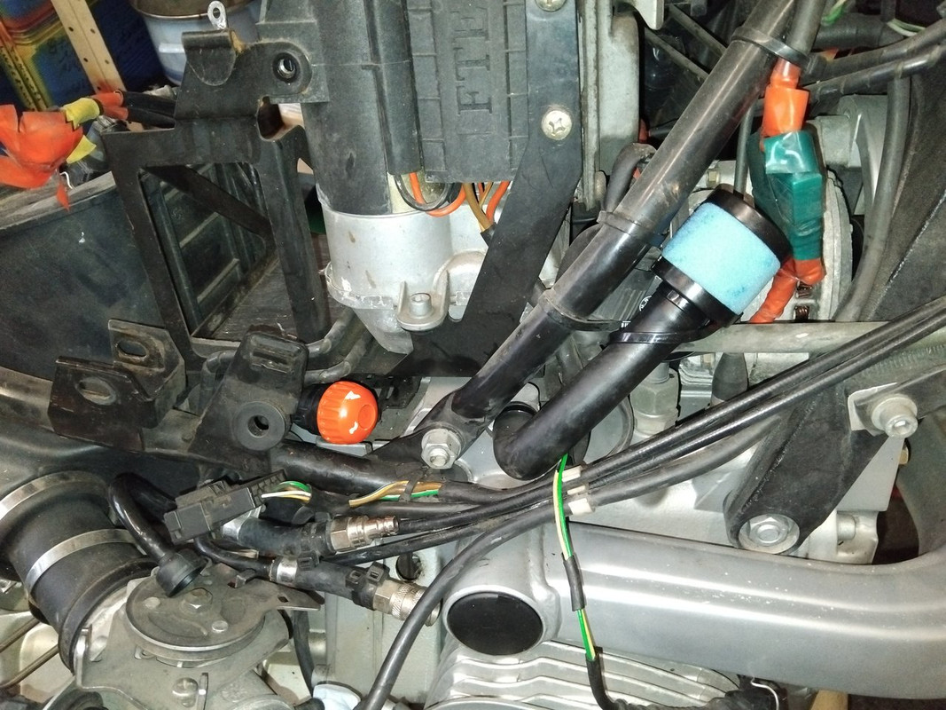

Motorentlüftung in den LuFi Kasten ist so ein lustiges Thema
meine BIGs haben auf der Autobahn immer Öl gesoffen
bis ich mal auf die Idee kam die Motorentlüftung aus dem LuFiKasten raus zu nehmen
danach hatte es sich das mit dem Ölbverbrauch
meine Mutmaßung ist das der LuFi für den großen Einzelhubraum einfach zu klein ist
und der Unterdruck den Ölnebel ausm Motor absaugt
mittlerweile sind alle meine Mopeds auf Zusatzfilter umgestellt
https://www.conrad.de/de/p/reely-1-8-ku ... 23364.html
