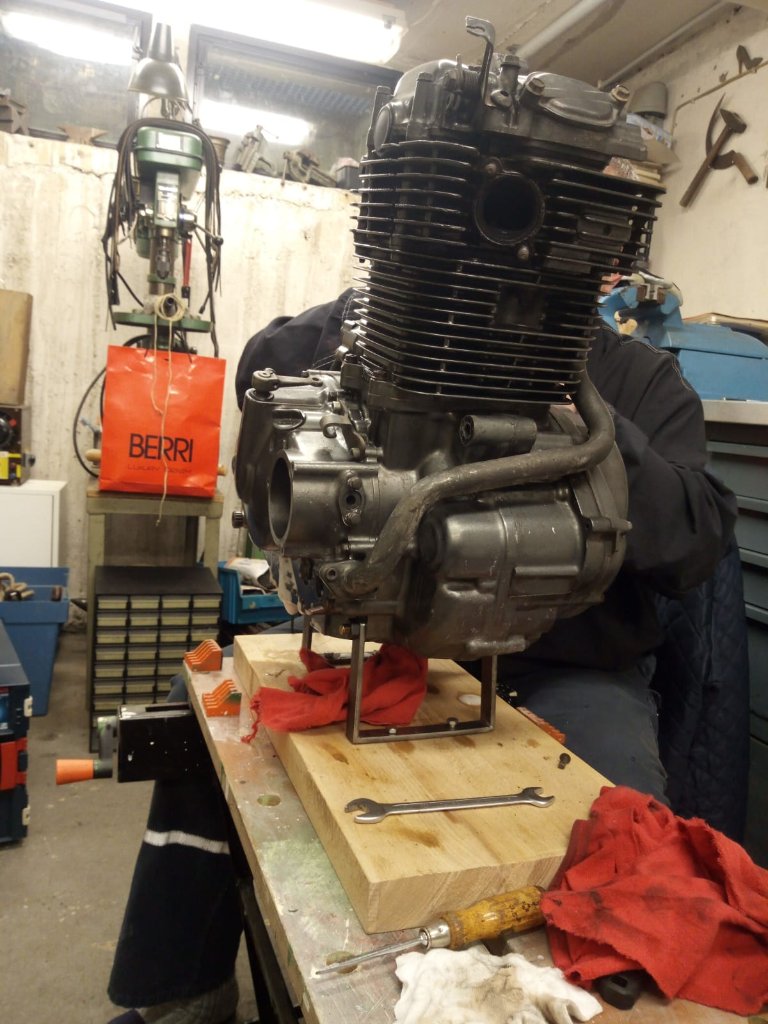

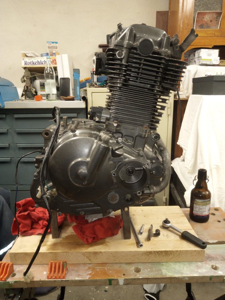

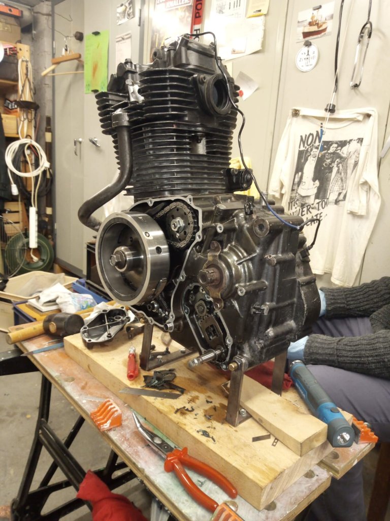

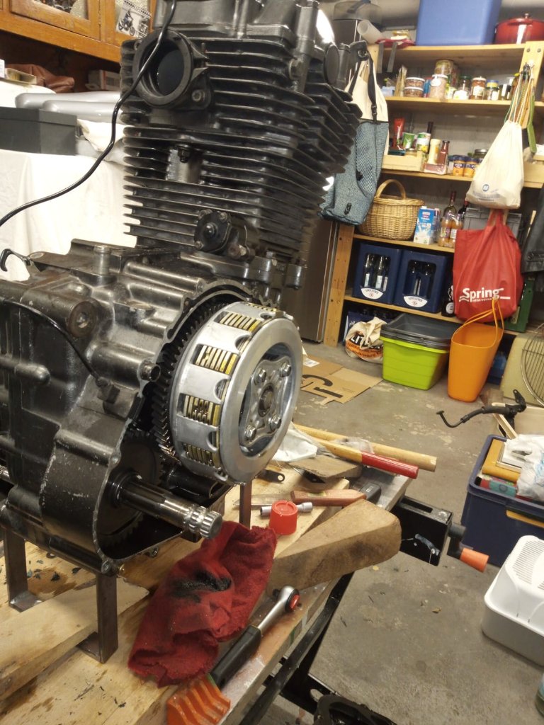

Mein Pech geht leider weiter. Der neue Motor Ist gerade Teilzerlegt und der Zylinderkopf hat den allseitsbekannten Riss zwischen Zündkerzenloch und Ventilsitz. So wie ich gehört habe ist da leider auch nichts zu machen :(. Einen gebrauchter Zylinderkopf ohne Riss ist glücklicherweise schon auf dem Weg. Schwierig da langsam die Hoffnung zu behalten aber mein Papa hält mich glücklicherweise bei Laune und macht mir Mut :D Jetzt wird noch der andere rumpfmotor(originaler Motor) und zylinder/kolben untersucht und wir schauen welcher besser da steht, um den neuen Kopf zu bekommen. Der gebaute ständer hat sich auf jeden fall schon bewährt gemacht. Updates werden folgen. Ich schaue mal dass ich regelmäßiger schreibe und mehr fotos mache.
