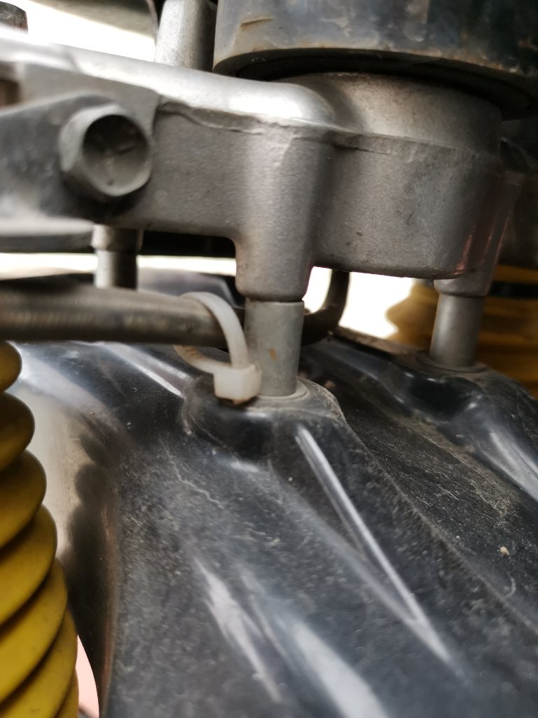

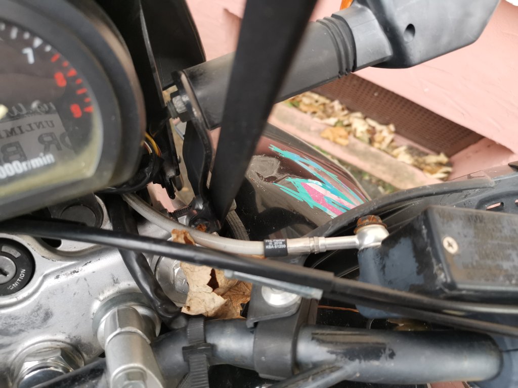

ich habe letztens die schon einteilige stahlflex von der 600er in der werkstatt abgebaut und an meiner 350er verbaut. hatte mir keine gedanken über die verlegung gemacht, da ich es bei der 650er auch schon nur so kenne ... :roll:
bin mir sicher, dass du da 1001 anleitungen im netz findest. die leitung kommt dann irgendwo beim zündschloss raus und macht einen bogen zur pumpe.
Stollenreiter hat geschrieben: 14 Nov 2025 07:50 Bei meiner gelben 600er wäre mir die Optik egal,aber bei der originalen 87 Dakar eher nicht.
ich finde, mit den schwarz ummantelten leitungen tut das der optik keinen abbruch ... geschmacksache.
ich habe auf die schnelle 2 bilder von der 600er gefunden, wo man die verlegung etwas erkennen kann. die kabelbinder lösung geht sicher auch eleganter ...
fish_hg
Beiträge: 504
Wohnort: Bad Homburg, Hessen
Re: Vorderbremse hängt fest
Beitrag von fish_hg »
fish_hg hat geschrieben: 14 Nov 2025 08:50 die kabelbinder lösung geht sicher auch eleganter ...
hab auf dem microfish gesehen, dass es an der stelle , wie auch bei der 350er und 650er eine original schlauchführung gibt ... nr.8

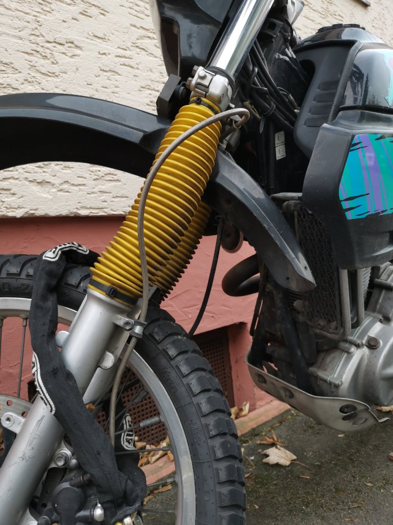

Beiträge: 3823
Auf diesen Mumpitz würde ich persönlich immer verzichten und die Leitung direkt von der Bremspumpe zum Sattel ziehen. Es gibt Seiten, wo man die Leistung selbst konfigurieren kann. Da kann man sich entsprechende Halter Rein-konfigurieren und braucht keine Kabelbinder. Sieht dann schicker aus und hat den Vorteil, dass sich die Leitung beim Einfedern frei bewegen kann. Der Aufpreis ist nicht der Rede wert.

Beiträge: 3823
Warum hast du die Bremsleitung so umständlich verlegt Stefan?
Die Leitung unter der unteren Gabelbrücke herumzuführen finde ich sinnlos.
So wie von Fish gezeigt ist es super (bis auf die nicht ganz so geilen Befestigungen).

@fish:Danke für die Bilder.
Bei dem Bild der weißen 600er finde ich den Ansatz interessant die Leitung von rechts auf links zur Bremse find ich schon mal gut.
An dem Bremssattel sieht mir der Bogen sehr groß aus und es wird wohl der Grund sein, warum keine Scheibenbremsenabdeckung verbaut ist?
Viell. kann man das anders lößen und ja, mit dem originalen Bremsschlauchhalter an der Gabel wäre es besser.
@flachser:
Danke auch für deine Bilder:
Deine Verlegung unter der Gabelbrücke finde ich auch einen guten Ansatz, wie original, aber das sich die Stahlflexleitung so nach aussen wölbt gefällt mir nicht.
