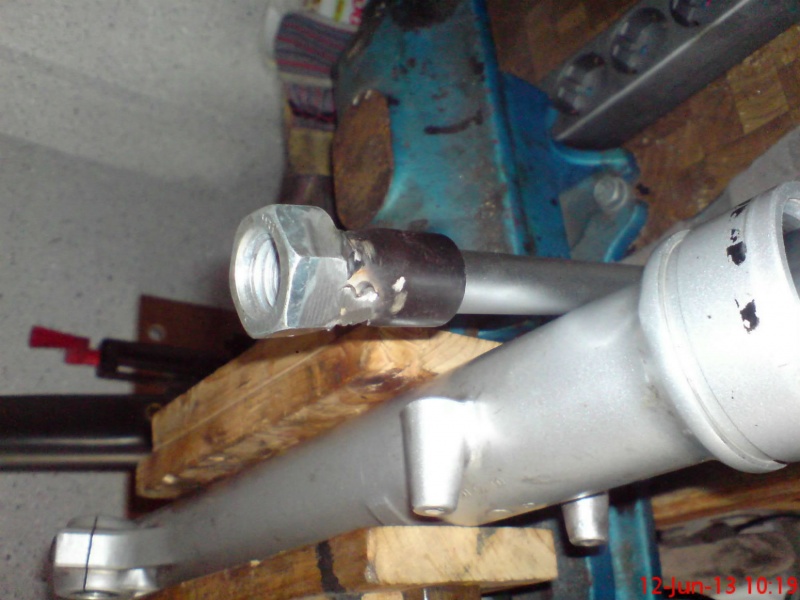

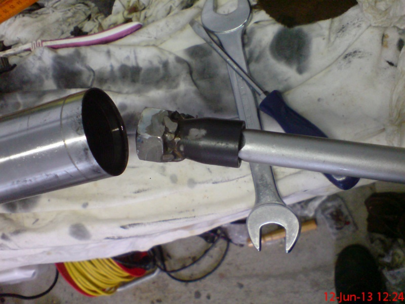

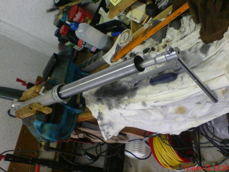

sooo, um ein Wenig zur Konfusion beizutragen...
Mit dem hier hab ich meine original-DR600-Gabel (39er Holme) vor ein paar Jahren zerlegt:
Die Schraube hatte ich damals gerade passend im Schuppen, muss wohl in Zeiten des Mangels erzeugt worden sein
M16 Schraube, hat einen 24 mm Kopf.

Dann hab ich ja richtig vermutet daß die 39iger Gabel einen 24mm Sechskant braucht.

vielen dank für die sehr gute info und bilder
dann kann ich loslegen!!
