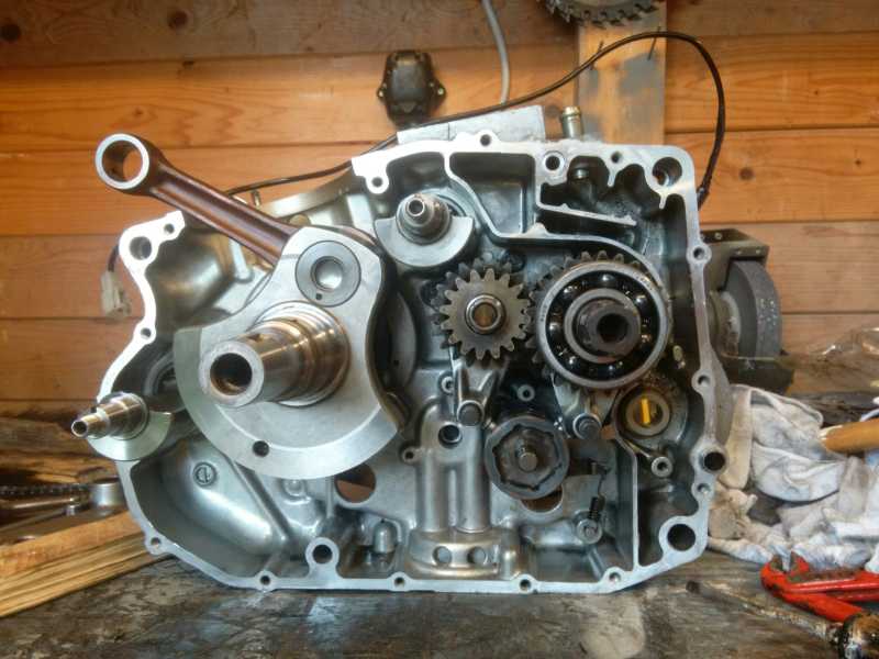

ne Lager bleiben drin, sehen noch sehr gut aus, kaum Laufspuren. Anscheinend sind diese auch mal gemacht worden.
