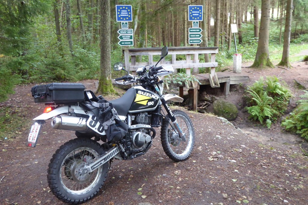

Pelicase auf dem Heck ist Super, nur nicht wenn Du eine Gepäckrolle da drüber hast, denn Gepäckrollen gehören nicht auf den Soziussitz. Motorradfahren ist ein Bewegungssport und Du brauchst den Platz beim Offroadfahren...
Kisten bricht man schnell auf, Taschen schneidet man noch schneller ab, wenn Du das Motorroad irgendwo für sightseeing stehen lässt.
Die meisten Taschenfahrer haben zudem Tankrucksäcke, weil der Platz nicht reicht. Für mich ist ein Tankrucksack ein no go. Offroad ist das Ding nur am Wackeln und stört bei stehend Fahren... Fürs Offroadfahren ist es sehr schwer die Taschen zu stramm zu fixieren, dass sie nicht irgendwo scheuern und sich durcharbeiten. Bei Silkes System funktioniert es super.... bei anderen Reisenden war es nicht der Fall.
Ich habe eine Kamerarücksack mit, der in einer Kiste passgenau oben aufliegt und die Kameraausrüstung super schützt. Den Rest hält die Alukiste ab. Auf der andere Seite liegt mein Laptop ganz entspannt oben auf....

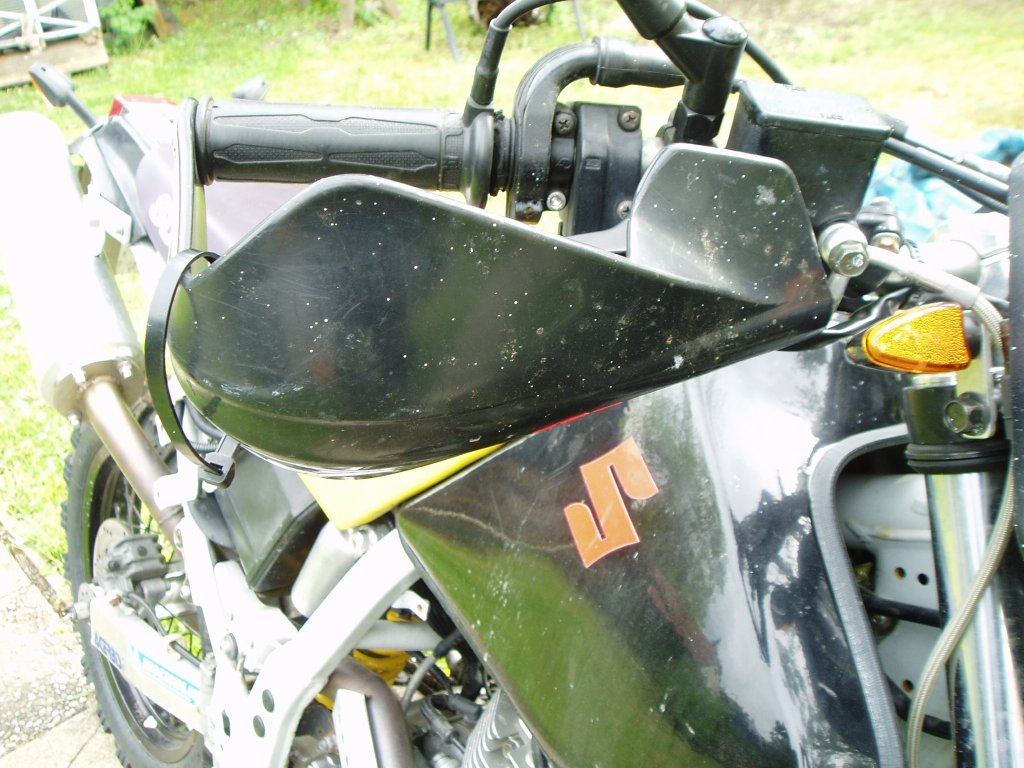

- anständige Handprotektoren

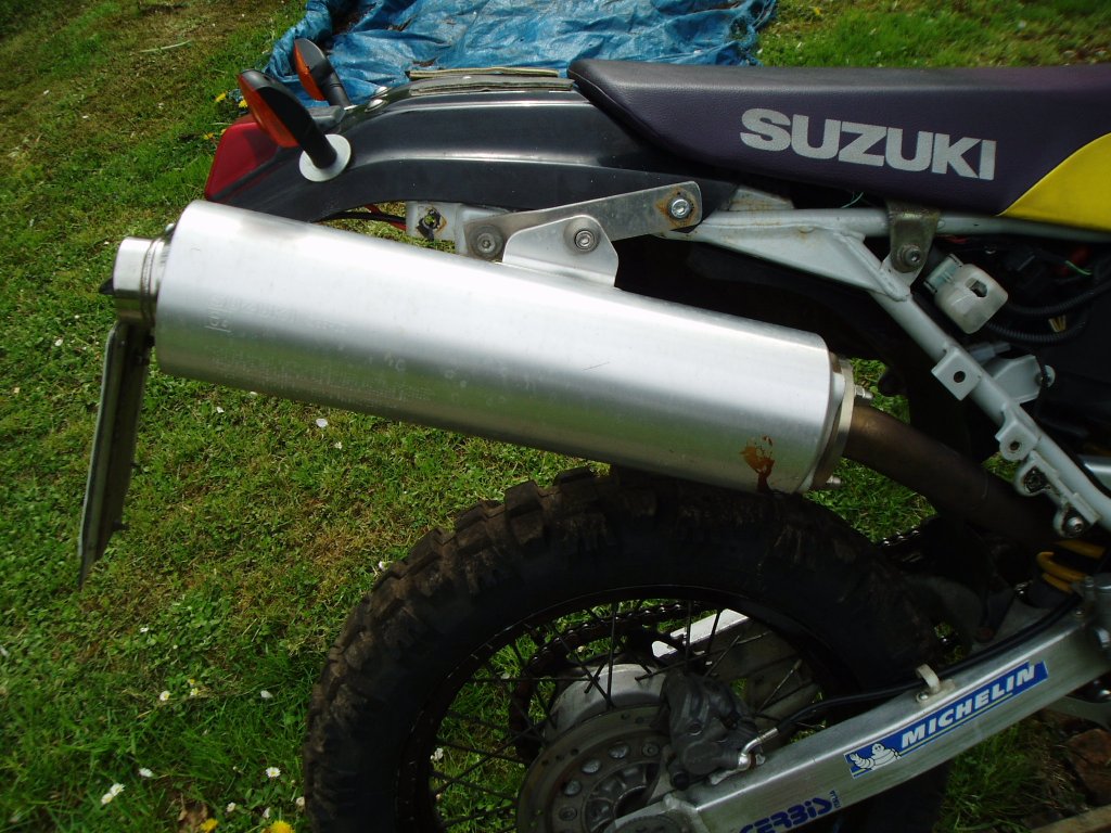

- evtl. anderer Auspuff (welcher?)-Suzuki GSXR K1(600er oder 750er) leicht und nicht sehr laut

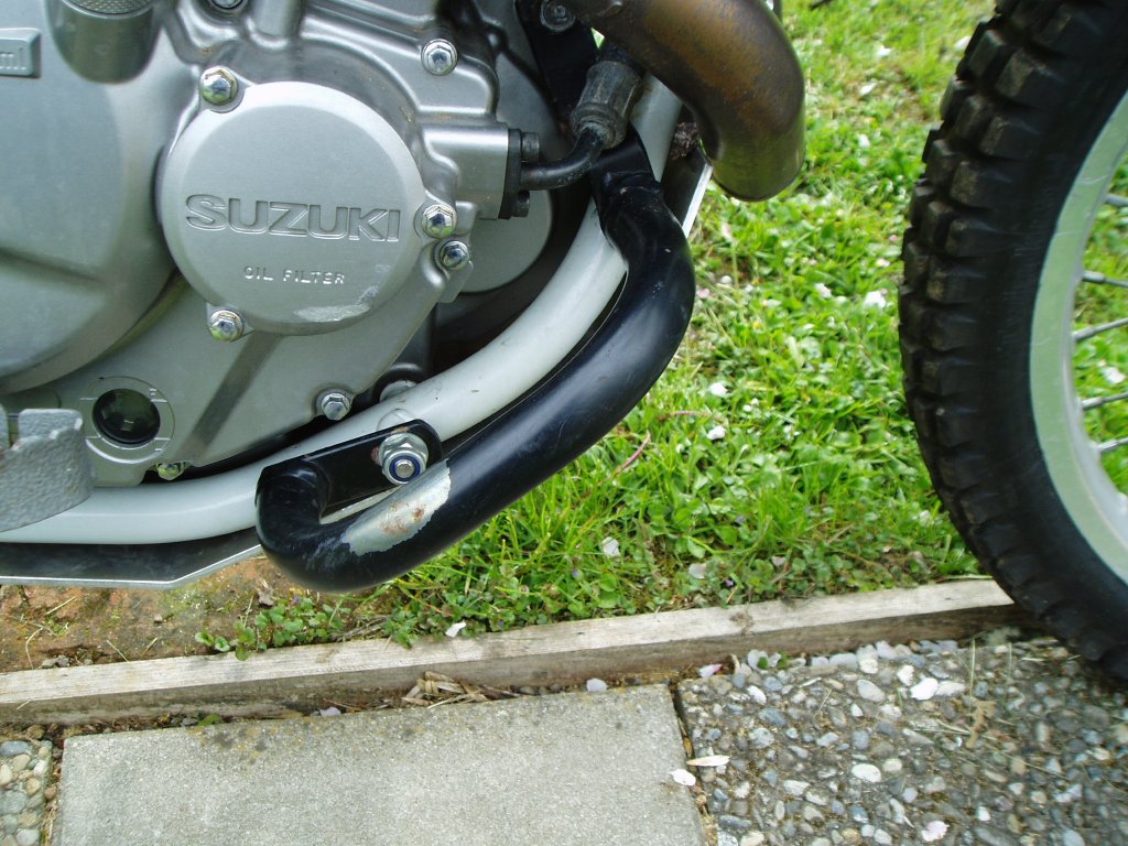

Motorschutz ist das Teil unten am Rahmen das sich unterm Motor langzieht. Eines der/für viele DAS wichtigste Teil was gescheit sein muss. Ohne zerstört man sich im Zweifel gerade offroad ganz fix den Motor.

Das ist der Original erhältliche Motorschutz und zusätzlich Sturzbügel ( von FiveStar glaube ich ... ) die hapeka montiert hat.
