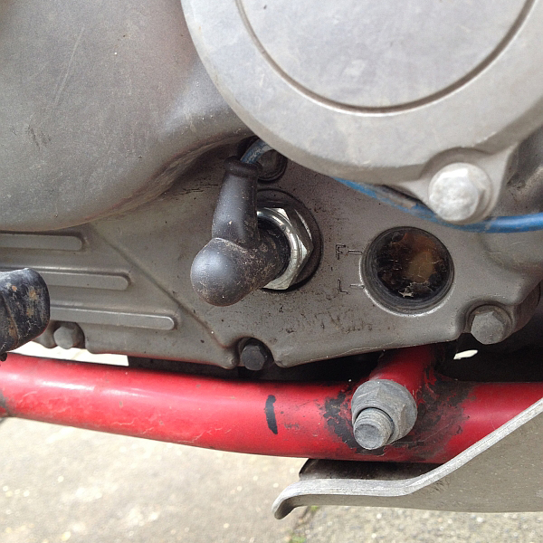

Öldruckschalter fertiggestellt. Jetzt existiert die totale Kontrolle was das Öl angeht, einmal über die Temperatur und dann noch über den Öldruck :-)
Öldruckschalter:
einfacher Einbau des Sets von Tigerparts,
Das Kabel nach oben Richtung Tacho verlegen,
Oranges Kabel des Leerlaufes angezapft, und die kleine LED Kontrolleuchte angeschlossen.

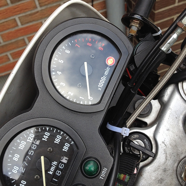

Das Lämpchen hat Platz im Drehzahlmesser gefunden, da ist auch hintenrum genug Platz für die Kabel.
Das Lämpchen geht sofort aus wenn der Motor läuft, selbst schon bei einem Kräftigen Kick.
Es ist sehr interessant zu sehen wann überhaupt Öldruck da ist, denn beim anfahren an der Ampel fällt auf, dass trotz genug Öl im System, die Lampe angeht. Nun rein physikalisch macht das Sinn durch Massenträgheit blablabla, selbes gilt auch für das Bremsen.
Stört nicht wirklich da es im normal Fahrbetrieb nicht auffällt...

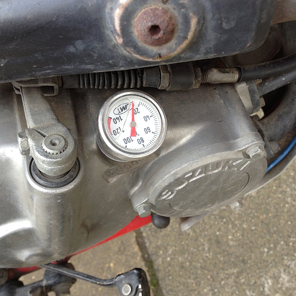

Bin gespannt, wann Du das Ölthermometer wieder rausschmeißt :mrgreen: Macht nämlich auf die Dauer völlig verrückt; im Sommer an der Ampel gerne mal 140 Grad und im roten Bereich. Man glotzt nur noch drauf und denkt, scheiße, gleich platzt der Motor...

wilwolt hat geschrieben:Bin gespannt, wann Du das Ölthermometer wieder rausschmeißt
Nixda das bleibt drin :D bei mir spielt das auch irgendwie nicht verrückt :o immer schön zwischen 80-90 Grad bleibt der Zeiger stehen, selbst bei 2 stunden mit hoher drehzahl im Wald :-) vllt ist es ja auch kaputt, aber in kochendem Wasser hat's 100° angezeigt :D

wilwolt hat geschrieben:Bin gespannt, wann Du das Ölthermometer wieder rausschmeißt :mrgreen: Macht nämlich auf die Dauer völlig verrückt; im Sommer an der Ampel gerne mal 140 Grad und im roten Bereich. Man glotzt nur noch drauf und denkt, scheiße, gleich platzt der Motor...
Hä?
Was soll das denn?
140°C? Sicher???
Bei mit funktioniert das Teil.

Ja, im Stadtverkehr bei Stop and Go stand das Teil regelmäßig bei 120 Grad; und beim Enduro-Fahren im Wald gerne auch mal bis 140 Grad. Habe es dann vor meiner Urlaubstour deswegen rausgeschmissen ... war die beste Entscheidung. In Griechenland und Italien bei 40 Grad im Schatten und Stop and Go in mancher Innenstadt hätte das Ding wohl bei 150 gestanden; aber was ich nicht weiß, macht mich nicht heiß -> und die DR hats jedenfalls auch nicht interessiert, die ist gefahren, gefahren, gefahren... :mrgreen:

find ich ganz schön erstaunlich dass dein Thermometer bis 140° hoch geht!?
115° hab ich auch schon geschafft, bei 35° Außentemperatur und Stadtverkehr, aber 140°???
Normal guck ich bei Überland-/ Geländebetrieb bei 70-90°.
Wird der Motor bei 140° nicht langsam inkontinent??

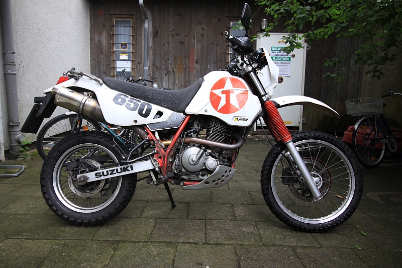

So, neues von mir :-)
Im Juni habe ich meine England Tour zuenede gebracht, zusammen mit einem Kumpel. Einmal die Südküste lang bis nach Cornwall und über London zurück :-) Tip Top Tour ca 2800km in 14 Tagen :-)
So danach kam wieder frisches Öl in die gute und dies und das.. kurz vor der Tour gabs auch neue Gabelsimmerringe, da diese irgendwie durchnässten. :D
Zum Thema Öltemperatur, als wir kurz vor Bath an einer Ampel einer Baustelle standen, stieg die Temperatur auch auf 140 grad an.. da hilft wohl nur Motor aus beim warten :-/
Aktuelles,
Bin jetzt in den Norden gezogen, nach Bremerhaven :-)
und da ich jetzt 400km Strecken bis zu meiner alten Bleibe habe bastel ich grade an der Reisetauglichkeit der 44er :-)

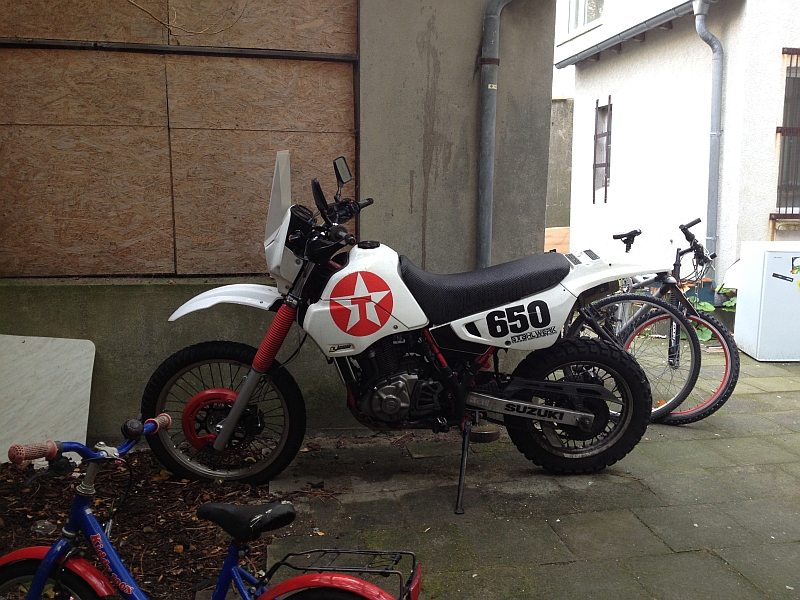

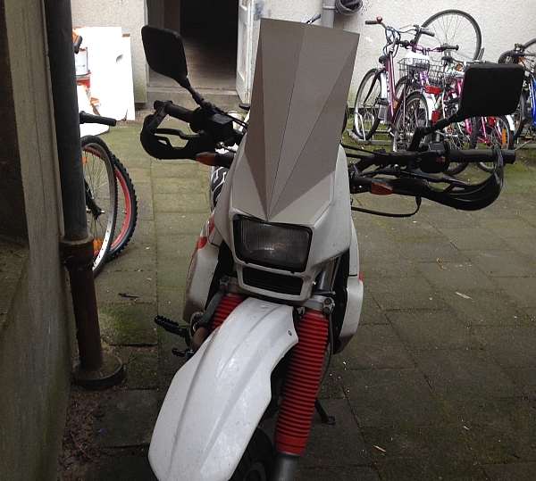

Inspiration kam von google, und so bastel ich grad eine Art Rally verkleidung...
Wenns gut läuft erstelle ich noch eine komplette GFK Front..
Lieben Gruß, Eidechse

das Schild ist Geschmackssache... meinen trifft es nicht.... :mrgreen:
Ocki
Beiträge: 977
Wohnort: Leipzig
Re: Zurück zur DR 650
#39
Beitrag von Ocki »
Nimm meinetwegen den Zug, aber verunstalte nicht dieses schöne Mopped.
so long,Ocki

Hallo :D
...nix für ungut, lieber Eidechse,
aber das Schild sieht aus (mit bissel Farbe und Glitter draufgepappt) wie aus "Starlight Express", wenn das schwarz mit ein bissel Rost machst, passt das in "Mad Max"... :lol:
Lieber Gruß, Uli :mrgreen:

Lass dir von denen nicht reinquatschen, ich finds gut!
Sicher optisch noch ausbaufähig, aber die Idee hatte ich auch schonmal. Die Frage ist, wie tabil das ist, wenn bei 120 noch gegenwind kommt. Nicht dass es die ganze Maske verzieht und flattern anfängt. ;)

Geile Diskussion. Du solltest bedenken, dass sich die Windkräfte am Lenker bemerkbar machen.
Rally - Verkleidungen sind in der Regel am Rahmen montiert.
so long,Ocki

"Diskussion" hin oder her, er muss damit klarkommen. Ich hab auch schon einige von diesen Dingern gesehen, soll tatsächlich viel bringen aber mich persönlich würd das stören schon allein weil das Teil mir die Sicht zu sehr einschränkt.
Warum hast du keine alte RS(E) Verkleidung adaptiert? Die hätte noch eine Sichtscheibe...
Aber grundsätzlich posititiv find ich den Do-it-yourself-Gedanken hochzuhalten und alles was man macht muss schlussendlich einem selbst gefallen.
Gruss Dominik

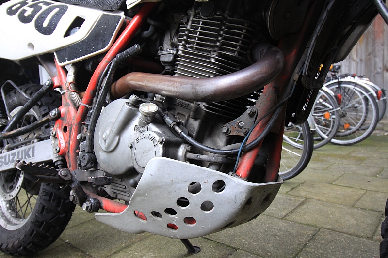

Danach gab habe ich den rostigen original Krümmer gegen den HRT Leistungskrümmer getauscht und in der Bucht den Dakar Motorschutz geschossen.
Tolle Eigenschaft des Krümmers: die DR bleibt ganze 10 grad Kühler! Ich hätte nicht damit gerechnet das sich das ganze so stark auswirkt. Bei meiner Tour nach Mirow (ca. 360km) blieb die Temperatur immer bei ca. 75-80°C.
