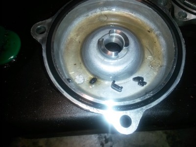

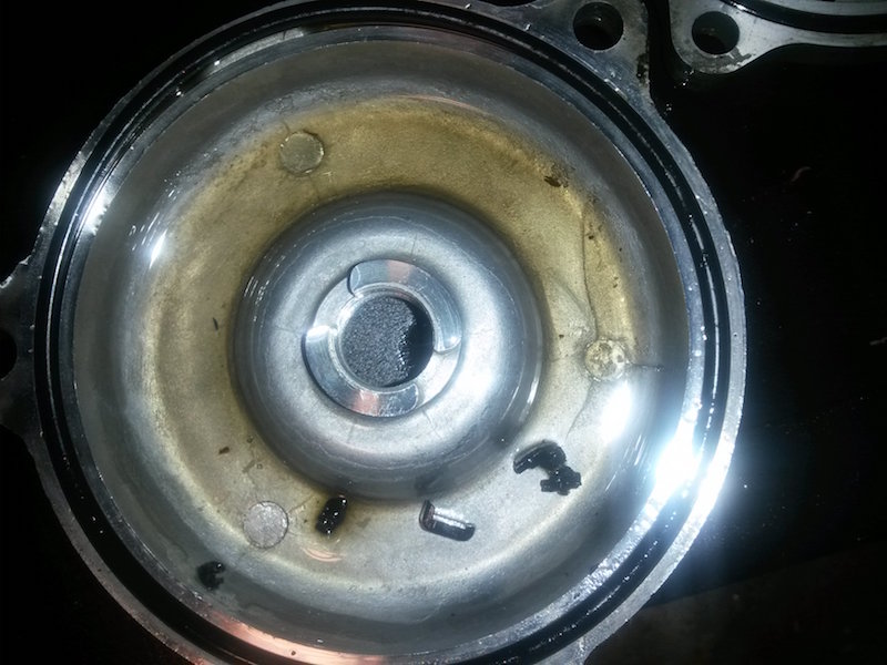

Re: Motorrevision steht an
mir bleibt auch nix erspart......
weiß jemand woher das kommen kann? Vor dem Einbau hatte ich das Ölsieb gereinigt, da war nichts drin.
Beim Umbau des Motors habe ich nur den Kopf getauscht. Jetzt wollte ich ihr nochmal frisches Öl spendieren wegen der Kupplung
und da finde ich die Kunstoffbrocken. Ich habe mir die Führungsschienen (nicht die Verbauten, die vom anderen Motor) für
die AGW und die Steuerkette angesehen, davon können sie nicht stammen. Der mittlere Brocken sieht noch "ganz" aus, ich kann mir
aber nicht vorstellen woher.
Meine Theorie: ich habe das Öl, vor dem Ausbau des Öls in einem Behälter aufgefangen der "eigentlich" sauber sein sollte (wurde mir gegeben), möglicherweise
war da schon was drin und ich habe es (ohne zu filtern) eingekippt.
Kann das ein Stück Kabelbinder sein?
oh je, aber jetzt hast es ja bald.
Bist zudem mittlerweile Motorrad-
Mechaniker.
Es gibt einen Kabelbinder im Motor.
Der ist aber eigentlich weiß.
Die Nachbaulichtmaschinen haben
damit manchmal die Kabel am Strator
fixiert.
Schau Dir die Dinger bei eBay an,
dann siehst Du es.
Die AGW Zahnräder haben Plastikteile
bei der 650er, daher könnte es
vielleicht auch stammen.
Da das Zeug nicht schwimmt hast Du
es wohl eher nicht wieder mit reingekippt,
man schaut doch hin, am Ende um zu sehen,
wann man nicht mehr schütten muss, da leer.
Oder kam da genau in dem Moment ein
hübsches Haserl vorbei?
Mechaniker.
fixiert.
dann siehst Du es.
Boooah:
...also Franz: jetzt übertreibst du aber....
Plastik an den AGW Rädern... immer musst Du auf der 650er rumhacken...
...das ist nimmer schön!
Aber jetzt zum Thema: für Kabelbinderreste sind die Teile ´n bissel groß... und obwohl ich auch grade meinen Motor auseinander hab, kann ich das trotzdem nicht wirklich zuordnen!
...ein Fall für Akte X...
