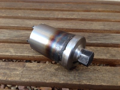

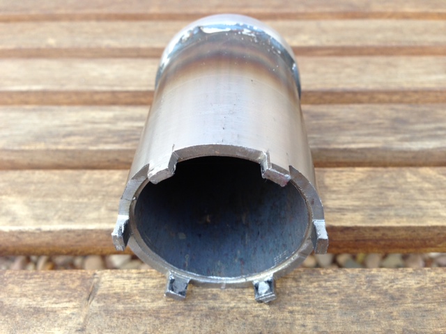

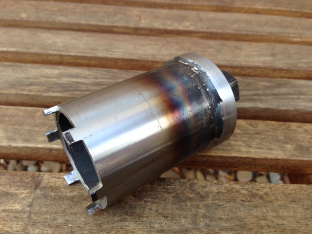

der originale Nutmutternschlüssel von Szuki kostet etwa 120 EUR. Das Aufmeisseln der Nutmutter mit dem Schraubenzieher oder Meißel ist nicht die beste Lösung, zumal das Festziehen mit korrektem Drehmoment mit dem Schraubenzieher meist auch schwierig sein dürfte :-)
Der Florian (Brisk) hat das Geschick und die Möglichkeit eine Kleinserie eines Nutmutternschlüssels für das Forum zu fertigen.
Dies ist der erste Prototyp, den er sich für den Eigenbedarf schnell gebaut hat. Die Kleinserie soll dann sauber gearbeitet werden. Je nach Anzahl der zu fertigen Schlüssel wird der Preis bei ca. 50 EUR liegen (UPDATE - lt. Aussage von Florian weiter unten sind es nun eher 35 EUR bei 10 Stück). Genaueres muss noch erfragt werden.
Wer hätte den Interesse an einem solchen Nutmutternschlüssel?
Hier gab es mal eine Zeichnung des Nutmutternschlüssels: http://www.dr-650.de/viewtopic.php?p=77087#p77087
Soweit ich das erlesen konnte, sind die Nutmuttern von SP41-SP46 identisch, oder?

Den Schlüssel hab ich mir gemacht zum lösen (eher zum festziehen mit Drehmoment) der Nutmutter vom AGW Kettenrad auf der Kurbelwelle.
Wer also irgendwann seinen Motor spalten will/muss, benötigt eigentlich solch einen Schlüssel.
Hab heute schon etwas rumtelefoniert, also Preis tendiert so Richtung 35 Euro das Stück/bei 10 komplett.

Einige Teile sind bereits vorgefertig.
Paar Stücke Sechskant Welle sind fertig gedreht und die Deckel sind ausgelasert.
Sobald hier 10 Leute einen Schlüssel wollen, wirds zuende gebaut. Sprich - passendes Rohr gedreht, da auf ner CNC fräse exakt die Keile ausgefräst, verschweisst, zum Schluss wirds noch alles schön galvanisch gelbverzinkt. (wie das Teil auf unterem Bild).
Preis steht nun fest: ab 10 Stück - jeweils 35 Euro + Versand.
