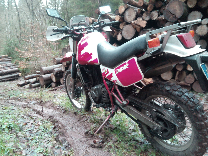

Bin gestern mit meinen Straßen reifen durch die schön matschige Steppe gerutscht und habe mir mal wieder nichts gebrochen :lol:
Allerdings macht das glaube ich mehr spaß wenn man sich förmlich durch die Mulden und feuchtes Gras schieben kann anstatt zu gleiten... weswegen ich einen zweiten Satz Bereifung benötige!
