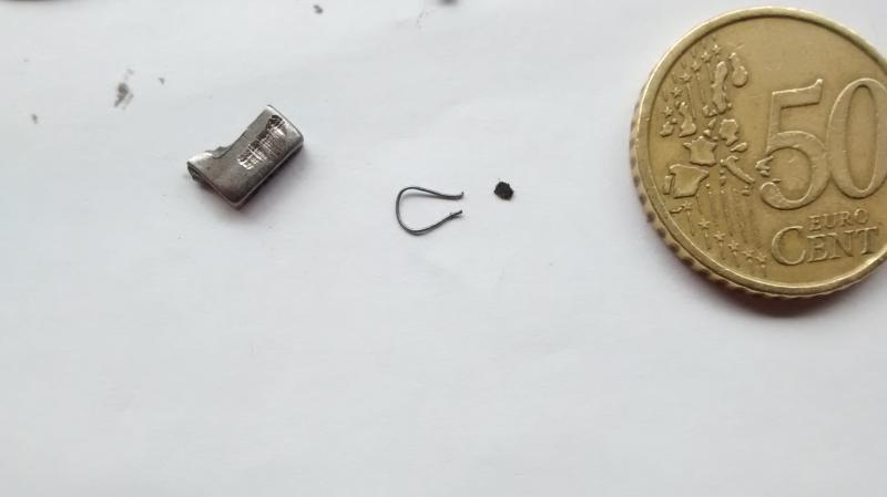

Habe heute Ölwechsel gemacht und dabei unschöne Dinge festgestellt.
1. Reste einer grauen Dichtung. O-Ring oder ähnliches. Schulterzuckend hingenommen.
2. Ölspäne, magnetisch. Die haben mich auch noch nicht verrückt gemacht, aber das folgende dann schon:
3. Ein kleiner Metallbügel, in U-Form, magnetisch.
4. Ein richtig schön großes Metallstück, magnetisch ( :cry: )
Hat jemand ne Ahnung, was sich hier in der Maschine gerade zerlegt?

Hawedere
Gummiwuzerl könnten Dichtmasse sein
schwarzes Plastik könnte ein Kabelbinder gewesen sein, da war mal ein Thread drüber,
metallische Späne silbern können von den Getriebezahnrädern (vorzugsweise dritter Gang Pitting) stammen,
goldfarbene Brösel stammen vom Pleuellager,
größere Matallteile können vom Lagerkäfig des KW-Lagers stammen,
der Bügel dürfte aber neu sein, ich hab dazu hier noch nichts gelesen

Die feinen Späne könnten, wie bereits erwähnt, vom Pitting der Zahnräder des Getriebes kommen, allerdings nicht nur vorzugsweise vom 3. Gang (da bricht vorzugsweise ein oder mehrere Zähnchen aus)

Das Trumm schaut irgendwie abgezwickt aus.
Könnts ein Teil einer Schaltgabel sein?

Dieses Metallstück hat so klare Kanten, dass kann kein zerriebenes Lager ö. ä. sein.
Am ehesten habe ich beim Anblick vom dem Teil noch an eine Klaue vom Kupplungspaket gedacht, aber ich hatte heute den Kupplungsdeckel runter und da sieht alles tip top aus. Getriebe als nächster Verdächtiger macht wohl Sinn...

Man sieht, das Teil hat auch ordentliche Laufspuren...

Vielleicht wurde das kpl. Kupplungspaket mal wg. Schaden ausgetauscht und das Teil blieb im Motor, weil unauffindbar?
Ich dachte eigentlich an die Spitze einer Schaltklaue, aber ich hab mir gerade mein Reservegetriebe angesehen. Kommt nicht hin.
Das Teil von Dir schaut gewalzt aus, die Klauen sind gegossen.
Die SPuren hats m.E., weils irgendwann mal irgendwo hindurchmusste, wo es nicht durchpasste. Oder da trat Gewalt auf und das Teil brach ab...

Das größere Blechstück mit den Abdrücken ist IMHO ein Ohr von einem Sicherungsblech, mit dem z.B. die Kupplungsmutter gesichert gewesen sein könnte, wobei ich mich mit der 650er nicht gut auskenne. Die Abdrück kommen vom Auf- oder Zubiegen, nach dem zweiten Mal bricht gern ein solches Ohr ab.
Der lange Streifen ist graue Dichtungsmasse. Feine Brösel könnten von einem Gangrad kommen.
Zu dem feinen Federdraht hab ich grad keine Meinung. Ist vielleicht im Anlasserfreilauf sowas drin?

Moin, das Teil hatte ich auch in meinem Motor, aber gedrittelt...bei mir ist die Öldüse zwischen der Steuerkette zerfetzt worden.Die ist underandrem für die Kolbenbodenkühlung zuständig.Man kann die Düse von der Kupplungsseite heraus ziehen. Warum das Teil schrott war, keine Ahnung...das weiss nur der Vorbesitzer,grins. GRUß Andre

Fliese hat geschrieben:bei mir ist die Öldüse zwischen der Steuerkette zerfetzt worden...Warum das Teil schrott war, keine Ahnung...
...weil: Steuerkette gelängt/verschlissen, u./o. Steuerkettenspanner am Ende! Die nagt dann i.d.R. an der Düse... :shock: :roll:
Das von hollandhauke gefundene Teil hat aber weder was mit der Düse zu tun, noch ist das (leider muss ich hiha da widersprechen) eine Lasche der Sicherungsscheibe der Kupplungskorbmutter; die hat keine Laschen... außerdem wäre das nur eine dünne Blechscheibe! Guckst Du:
http://www.tigerparts.de/shop2/main_big ... ms_id=5273
...das abgebrochene Teil ist aber m.E. deutlich dicker...
> Getriebe: könnt' man ausschließen meine ich...daher kommt das Teil definitiv nicht!
> Kupplung: dto., da ist nichts was mich daran erinnern könnte...
> bleibt eigentlich nur noch: Gehäuse! War das Bruchstück jetzt magnetisch oder nicht?
> Anlasserfreilauf? Hab ich als Kicker-Schrauber keine Erfahrung mit... :oops:
Schlussendlich habe ich, trotz intensivsten Betrachtens meiner umfangreichen Motorzerlegungsfotos, noch immer nicht die leiseste Ahnung, worum es sich dabei handeln könnte... :roll:
Sorry! :cry:

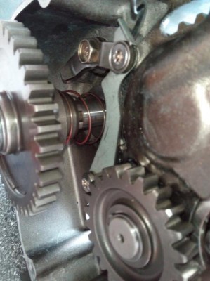

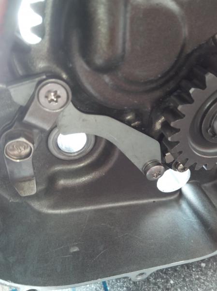

@hiha: Du hast mich drauf gestoßen:
https://www.cmsnl.com/suzuki-dr650r-199 ... SWa3c8nMdU
...könnte evtl. die "Nase" des Stoppers sein...
Nach meinen bescheidenen Recherchen müsste das Bruchstück in etwa 8 x 4 mm groß sein, das könnte also passen...!
https://www.cmsnl.com/suzuki-dr650r-199 ... ml#results
(...auf: "big image of"...klicken!) Teil Nr.7
...ist aber nicht das was hier zu sehen ist, das betreffende Teil liegt darunter...
Das Teil kostet 5.-€, tauschen lässt sich das aber nicht bei eingebautem Motor, der muss dazu raus und gespalten werden, da die Kickerwelle raus muss... :roll:
