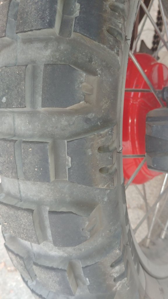

ich hab den E9 als Dakar Version (soll länger halten) vorne und hinten auf einer DR drauf. Nachdem sich die Heidis K74/K79 quasi auflösten hab ich mir damals gedacht ich versuch mal die Mitas. Im grossen und ganzen recht positive Erfahrungen bis jetzt. Mangelnde Seitenführung vorne kann ich nicht bestätigen. Aber der Hinterreifen geht in Kurven bei relativ geringer Schräglage gutmütig weg, was aber bei der Profilgestaltung auf den Flanken kein Wunder ist.
Der Hinterreifen wird wohl relativ lange Halten, der Vordere ist schon zur Hälfte weg, fragt mich aber nicht nach Miloketern, die sind mir da eher wurscht.

Nein ich mein schon im Trockenen.
In Grad kann ich die Schräglage nicht sagen nicht sagen, aber wenn ich um einen Kreisverkehr fahre wie ich´s zB. mit dem Scout oder dem TKC80 gewohnt bin merke ich daß es mit dem E09 wesentlich schneller hinten weggeht. Sieht man hier recht schön:
Die kleineren Stollen werden bis ganz aussen angefahren, die grösseren noch weiter.
Allerdings sind dann ca 5cm Luft bis zum nächsten Stollen, dadurch dann das weggschmieren.

Re: Neue Reifen Mitas E09 ?
Das auf dem Bild ist ein 130iger
Meine DRs haben beide und schon immer 130iger drauf. Es gibt ein altes Gutachten von Suzuki mit dem hab ich die Grösse ein und den Satz mit der Reifenbindung austragen lassen. So kann ich Immer schön rumprobieren solange die Angaben auf dem Reifen passen.
Der Anakee Wild ist natürlich eher was für die Strasse. Mal sehen vieleicht Probier ich den mal auf meiner RS aus.
