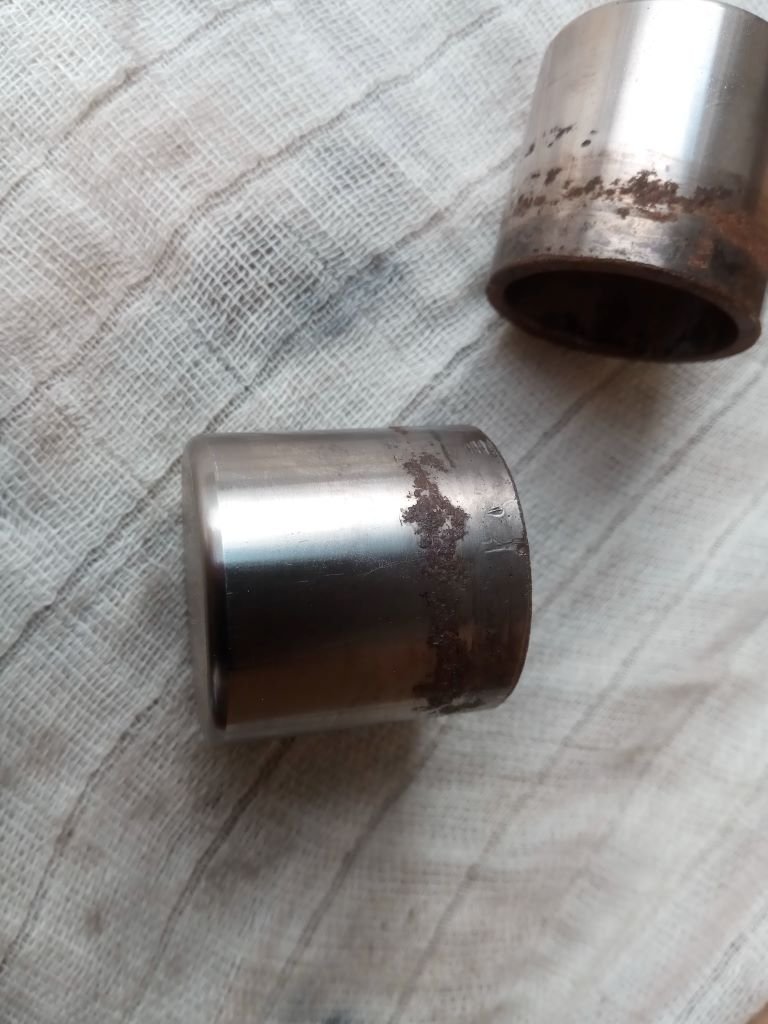

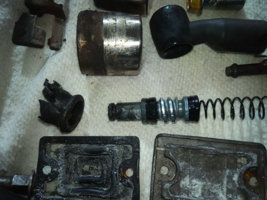

- Beiträge: 2137
Re: Ausfall Bremse SP41B
> das ist nicht gut! ...auf keinen Fall!
>wenn Du gesund bleiben willst, erneuern!
Ein klemmender Kolben -auch wenn er gerade mal frei ist- neigt dazu wieder zu klemmen!
- im schlimmsten Fall tut er nicht, wenn er sollte.... oder bleibt in arbeitspos. hängen, drückt den Bremsbelag an die Bremsscheibe, die wird heiß, verzieht sich...
> zerlegen, säubern, Reparatursatz besorgen!
hier zur Anschauung: ...solche Kandidaten sind für die Tonne! Ferddisch!
> schätze Deine Kölbchen sehen ähnlich aus!
Guck mal unter Anleitungen, da hab' ich mal was zu eingestellt:
files_ext/anleitungen/Bremsenreparatur.pdf
Bei Fragen, immer gerne!
