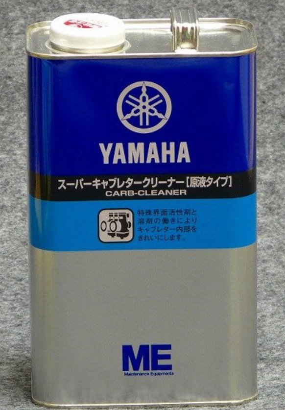

Re: Benzinzusätze bringen die was?
dann hätten sie evtl. was richtiges kaufem müßen....z.b. früher das von yamaha....
und anscheinend hast du ja evtl. auch das falsche verwendet oder die anwendung war nicht so wie gemeint....
