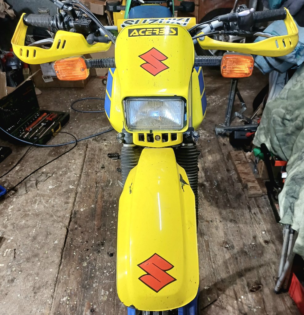

Thema Handschützer:
Diese Acerbis hatte ich noch und finde die ok.

Aber tendiere eher zur hydraulik kuplung und die händgsrts von den Bildern oben
