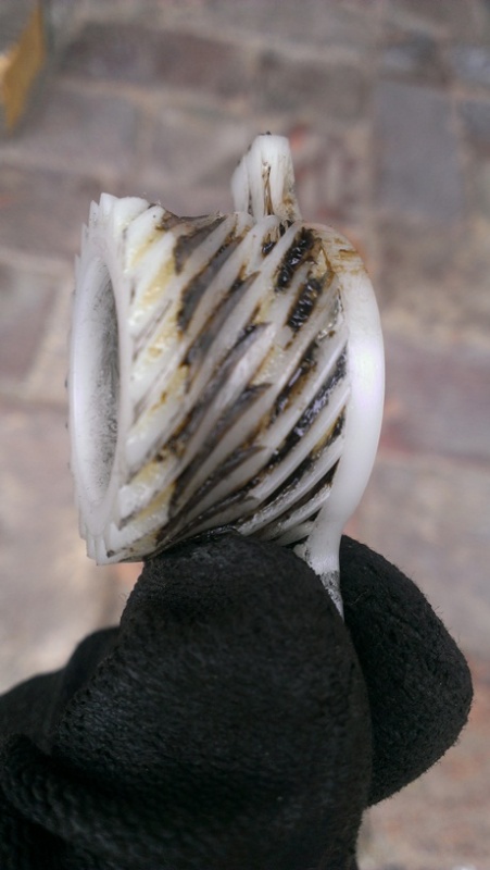

also, gestern habe ich den Tachoantrieb auseinander genommen. Der Schneckenantrieb (Kunststoff) ist mittig so stark eingelaufen, dass er keinen Kontakt mehr mit der Schnecke (Metal) hat.
Etwas schwierig wurde es übrigens als die untergestellte Getränkekiste anfing dicke Backen zu machen und mir der Bock fast entgegen gesprungen ist während ich noch auf Knien vor Ihm lag und mit dem ausgebauten Vorderrad hantierte.
Suboptimal.
Nu ja, nachdem ich alles wieder in einen stabileren Zustand versetzt hatte habe ich alles wieder zusammengeschraubt und heute dann einen neuen Schneckenantrieb bestellt.
Ich denke die starke Abnutzung des Kunststoffteils erklärt auch warum mein Tacho vorher nur ein Schätzinstrument war. Jetzt wird alles gut ...

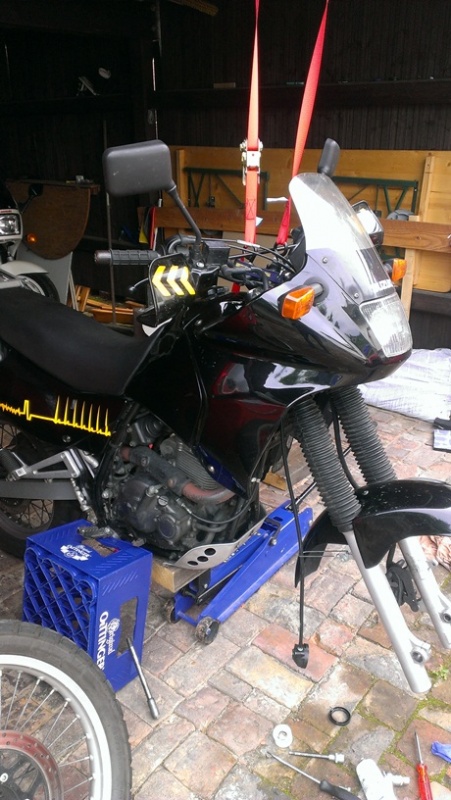

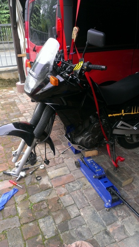

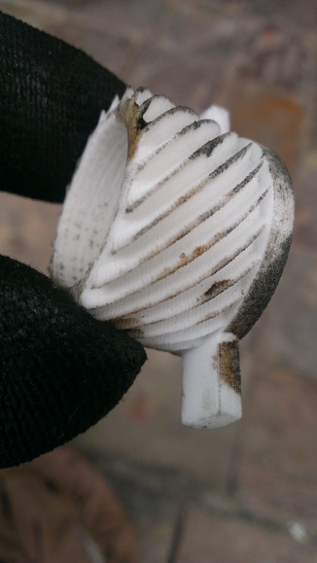

Ich habe meinen Schneckenantrieb gewechselt. Ich habe Bilder gemacht um einmal zu zeigen wie es aussah und wie es aussehen sollte, aber die "Hochladerei" ist mir zu kompliziert. Sei es drum.
Auch hatte ich verhindert dass mein Motorrad während der Montage wieder ins Kippen kommt.
Trotzdem spinnt mein Tacho. Bis 90 zeigt er scheinbar normal an. danach springt er direkt auf 110 und von da aus dann auf Endanschlag (<180 km/h).
Ich wusste ja dass ich ne Rakete fahre aber das scheint etwas übertrieben.

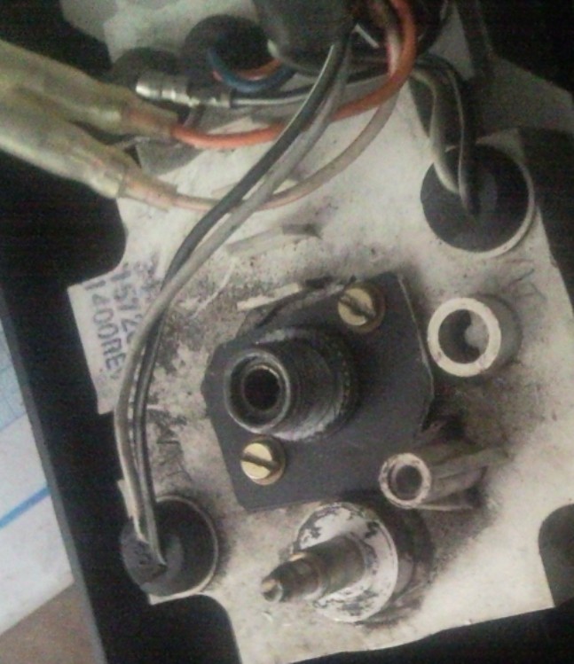

Die Tachowelle zeigt beim Drehen mit dem Akkuschrauber scheinbar normal an und ist ganz und gut gefettet. Ich habe leider gar keine Ahnung was das sein kann.
Hatte jemand schon mal Probleme dieser Art und gibt es evtl. eine Ursache am Tacho direkt ?
Danke
Edit: Der Tacho zeigt definitiv falsch an. Der Spult ca. 1/3 mehr km drauf als ich wirklich fahre. Auch zeigt er zu hohe geschwindigkeiten, also nichts mit normaler funktion unter 90.

die Tachowelle der SP41,44,45 ist um 10-15cm kürzer als die der SP42,43,
wenn die kürzere Welle eingebaut oder nicht richtig verlegt wurde, wird somit beim Ausfedern, Aufbocken oder Hochziehen der DR eine Belastung auf das Anschlußgewinde des Tachos ausgeübt.
Im Tacho selber ist hinter dem Anschlußgewinde eine metallende Glocke, die induktiv berührungsfrei die Magnete, die an der Tachonadel angebracht sind, bei der Drehung der Welle mitnehmen.
Wenn das Anschlußgewinde mit der Glocke nicht mehr in der Flucht zu den Magneten sitzt, sondern abgeknickt ist, hast du die beobachteten starken Schwankungen an der Nadel und der Tacho ist mechanisch kaputt, dann geht nur Austauschen oder die Welle so zu fixieren, dass die Flucht wieder stimmt.
Geht z.B. so:
Mit einer passenden Mutter oder der Verschraubung einer alten Welle am Blech befestigen.
(Bild hab ich grade selber gemacht
Geht z.B. so:

@ osym, danke fürs Bild, aber woran erkenne ich ob ich die Richtige Welle drin habe und muss ich um die, von Dir beschriebene "Entfluchtung" zu sehen das gesamte Cockpit demontieren ?
Und wenn ich demontiert habe sehe ich es so ? Fragen über Fragen aber es geht mir schon auf den Geist
dass ich km ohne Ende auf den Bock spule ohne zu fahren.

bei zu kurzer Welle ist das im ausgefederten Zustand auf Spannung, bei der richtigen Welle bei richtiger Verlegung hat man noch Spiel
Um Spiel im Anschluss festzustellen, kannst du an der Welle vertikal wackeln. Zum Tacho reparieren, muss das gesamte Cockpit ausgebaut sowie der Tacho herausgenommen und mit so einem Blech wieder zusammengesetzt werden, bei der Gelegenheit auch sauber machen.
Ich hab mit dieser Methode einen Tacho wieder fit bekommen, ist eben empfindliche Feinmechanik,
ob das immer so geht weiß ich auch nicht, mußt du mal versuchen
