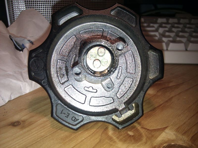

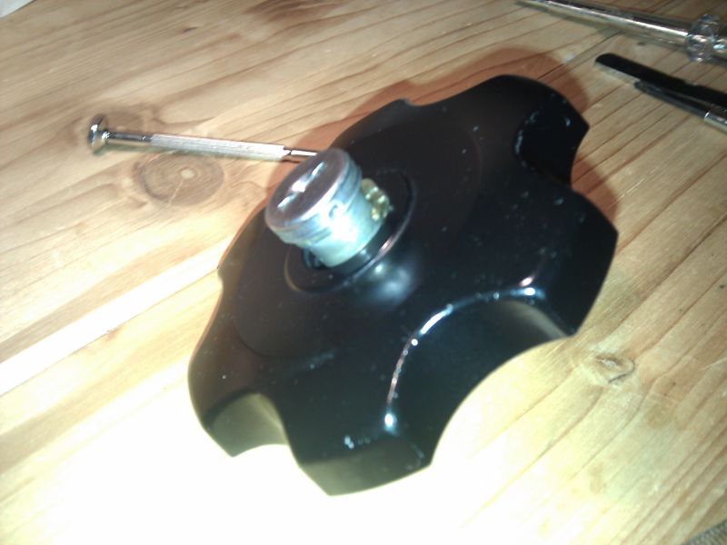

hab grad zusätzlich zur AfricaTwin ne DR650SE in die Garage gestellt, sehr nettes Teil. Nun gibt es da u.A. folgendes Problem:
Die Maschine hat unterschiedliche Schlüssel für Tank und Zündschloss, der Vorbesitzer meinte das wäre Original, was ich jetzt allerdings nicht mehr so recht glauben kann. Alles in allem ist das natürlich sehr nervig.
Wollte jetzt den Schließzylinder vom Tankdeckel an das Zündschloss anpassen. Allerdings bekomm ich den nicht raus. Hab den Tankdeckel soweit demontiert das nur noch der Schließzylinder im Gehäuse übrig ist. Hab irgendwo gelesen: Aufschließen und ziehen, da tut sich aber nix. Frage ob und wie bekomm ich den raus? Hat das schon mal jemand an ner SP46 gemacht?

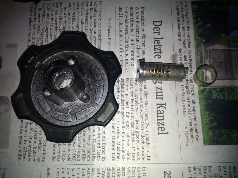

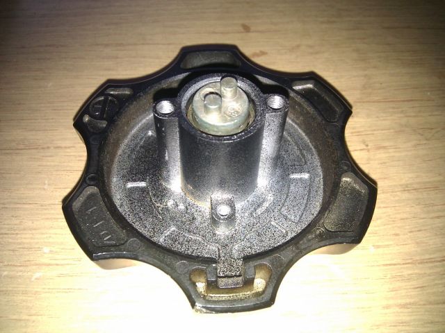

OK Danke, habs jetzt hingekriegt, also mit Schlüssel rein und Drücken bzw. Ziehen geht’s nicht.
Man muss die Metallhülse (siehe Bild) raus schütteln (ging nach einweichen in Öl) dann sieht man hinten im Zylinder ein Schließblättchen, das den Zylinder arretiert. Das Blättchen kann man mit einen kleinen Schraubenzieher in den Zylinder drücken, dann das Ganze vorsichtig nach Vorn in Richtung Schlüsselöffnung rausdrücken. Dabei besser den Schlüssel gesteckt lassen, damit sich die Blätchen nicht in der Gegend verteilen.
Henrik
Henrik

Ne, 5 Tankdeckel brauchste nicht.
Die Plättenchen kann man normalerweise 100% wiederverwenden. Das ist ein bissel wie puzzeln, als erstes die Plättchen so neu sortieren, dass es mit dem neuen Schlüssel am besten passt. Ich konnte z.B. 3 der 5 Plättchen unverändert übernehmen, nur in einer anderen Position. Die restlichen Plättchen werden mit ner Feile in Form gebracht, sprich das überstehende abgefeilt, war bei mir aber minimal. Durch umsortieren kommt man schon ziemlich weit. Aber aufpassen beim hantieren: die sind mit einer kleinen Feder gespannt und machen sicher gern mal auf den Weg ins Nirgendwo.
Ansonsten gibt’s die Dinger bestimmt beim Schlüsseldiensts, dann muss man halt feilen.
Henrik
Henrik
